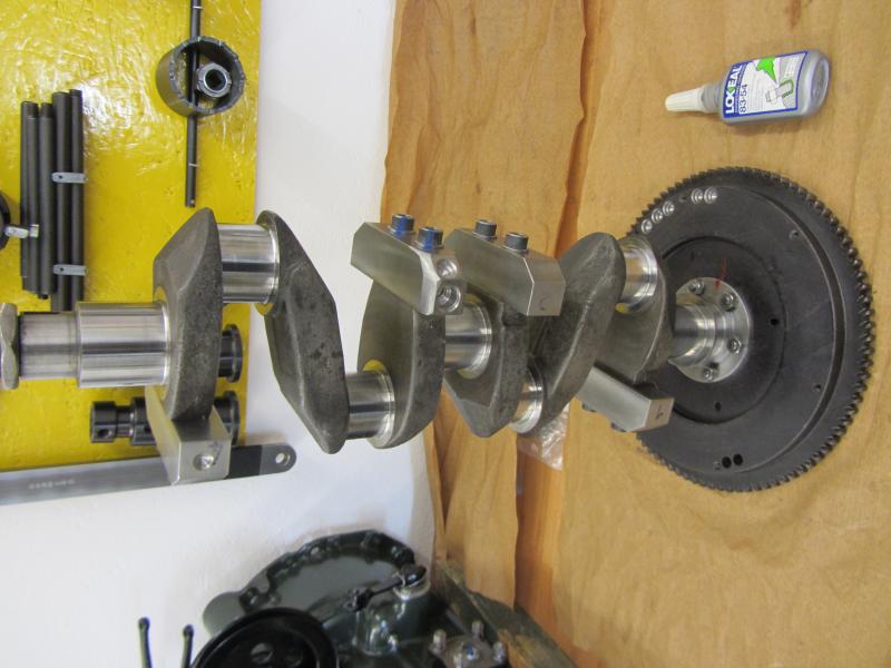

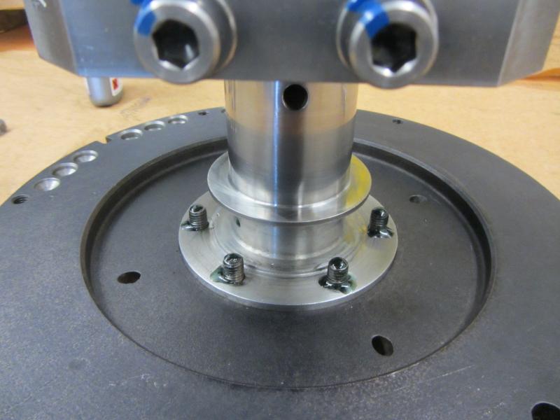

J'ai plusieurs question j'ai essayé ce matin de monté le volant pré perfo sur le vilebrequin de perfo
lionel heureux d'être la
 Sujet du message: Re: restauration d'une trac 1938 BL
MessagePosté: Mar 24 Nov, 2020- 17:42

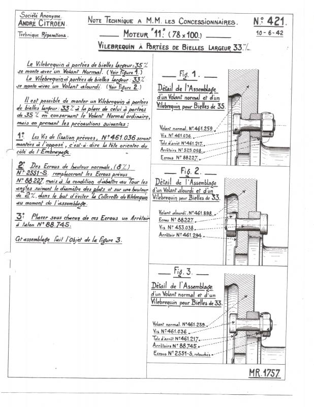

Sur les volants moteur il y a toujours un détrompeur, pour que l'encoche de la couronne de démarreur, dans laquelle vient se mettre la pige de calage d'allumage, soit bien située
MessagePosté: Mar 24 Nov, 2020- 18:11
Messages: 1236
Il faut juste monter le volant du bon côté, sur ton image il est à l'envers ! Il faut aussi monter les goujons dans l'autre sens sinon les écrous viendront buter sur le disque d'embrayage.
Prêter attention à la note technique 421 fig. 3, c'est important.
