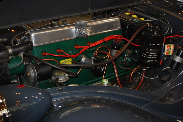

Jean-Louis Poussard a écrit:
La couronne de démarreur et le ventilateur.
La poulie triple spéciale 15/6H et le damper.
Les supports de pompe HP et de conjoncteur.
Les colliers de démarreur et de pompe à eau.
Les leviers de commande de vitesses.
Le tube d’aération et la jauge à huile.
Bonjour Jean Louis
C'est sûr que toutes ces petites pièces sont vertes?
Je pensais qu'elles étaient peintes en noir

Alain a raison.
Toutes les pièces sont peintes en vert moteur à l’origine : démarreur, dynamo, ventilateur, poulie à triple gorge, pompe à eau et tubulures d’eau, supports de pompe HP, support de conjoncteur et même le couvre-culbuteur !
Seuls les organes hydrauliques sont peints en noir, couleur spécifique au liquide rouge : pompe HP, sphère d’accumulateur et sphères de suspension, bocal de liquide de suspension et bocal de liquide de freins.
Sur notre 15/6H, j’ai fait quelques entorses à l’origine car la peinture d’origine ne tenait pas sur les pièces en aluminium : couvre-culbuteur et tubulure d’eau supérieure polis, carter de distribution, carter inférieur, tubulure d’eau sur le bloc, support de dynamo en aluminium brut.
Je vais retrouver une photo de la mécanique exposée à Rétromobile 2015.

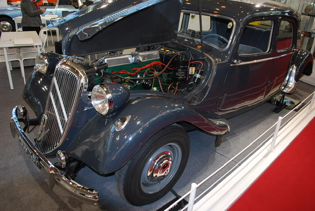

La 15/6H exposée à RétroMobile 2015 pour les 60 ans de la DS.
15056799-CD4A-4157-97D6-07FFDEAFE8C8.jpeg [ 131.28 Kio | Vu 58728 fois ]

La mécanique de la 15/6H.
39FE834D-A393-4CBE-AEE7-2D354D2A46C4.jpeg [ 101.63 Kio | Vu 58715 fois ]

Le rouge des fils de bougies c'est aussi d'origine? Image

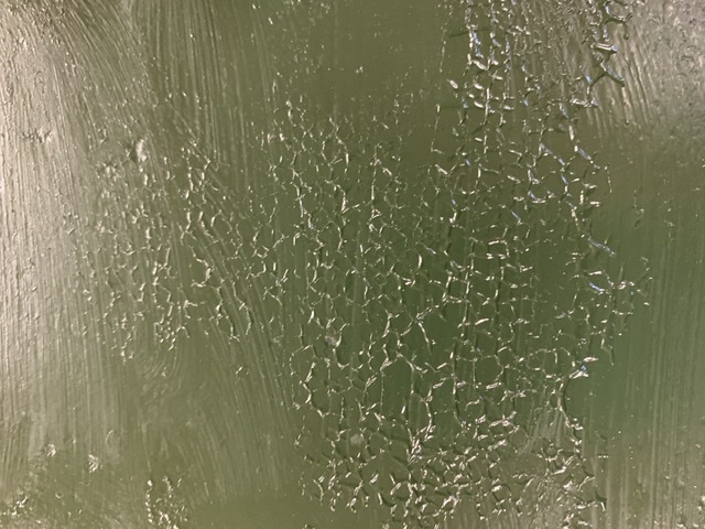

Bonsoir à tous,
Le travail reprend après quelques soucis : la 2e couche de peinture moteur a cloqué pour une raison indéterminée.
J’ai soumis le problème par internet au technicien chimiste de Restom, il pense que sa peinture moteur est incompatible avec le convertisseur de rouille de chez Férose... La seule solution est de remettre le bloc à nu par décapage manuel ou chimique...
958ED22B-D356-49FA-8BD1-AE8D62AA5DD2.jpeg [ 124.88 Kio | Vu 58453 fois ]
