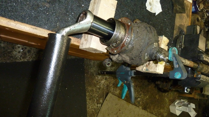

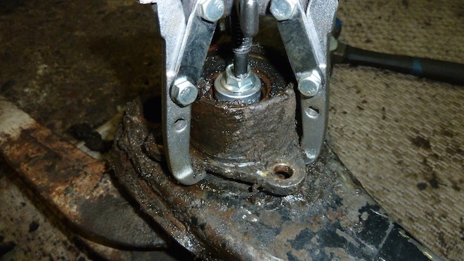

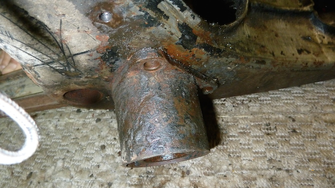

Bonjour, j'ai un petit souci lorsque j'ai essayé d'enlever les silent blocs. La barre de torsion s'est facilement enlevé ainsi que le silent bloc mais j'en ai toujours trois qui sont bloqué et ne bouge pas.
Avez vous des conseils ou des techniques qui pourrait m'aider ?

La seule solution, c'est la presse,
Il faut parfois monter à 50 Tonnes pour sortir l'axe cannelé
Et attention à ne pas abîmer le berceau !

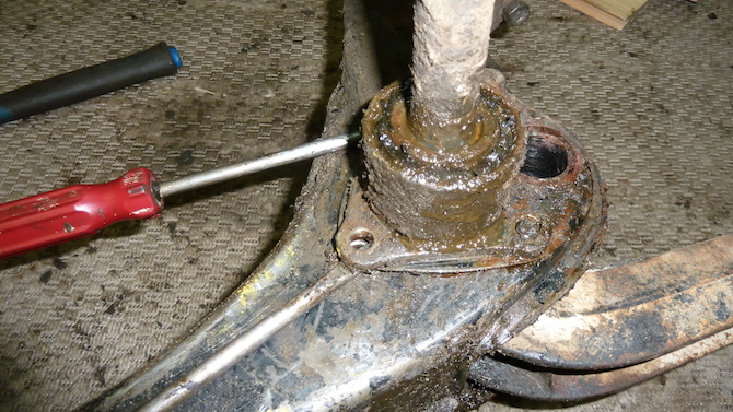

tout est fait :D :D :D
Avec l'aide d'une presse de 30 tonnes de mon ami Alain Farage :P

Bonne nouvelle ! les cannelures sont en bon état ?
 Sujet du message: Re: "Barn Find" 1955 11B
MessagePosté: Jeu 05 Juin, 2014- 11:42
30 T ça commence à faire :shock: bon c'est venu c'est le principal :D
MessagePosté: Jeu 05 Juin, 2014- 13:15
quand j'ai restauré ma LR, c'est venu à 36 T !!!!
Et il faut faire gaffe de ne pas "croquer" le berceau !!!!

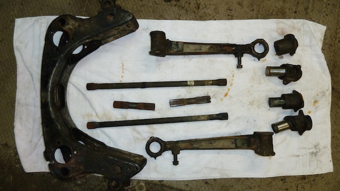

A quel point est ce que c'est dure d'enlever cet écrous intérieur :?: J'imagine que ça visse gauche et droite pour chaque coté.
Effectivement, si les choses ont été bienfaites, l'écrou de droite a un pas de vis à gauche et l'écrou de gauche a un pas de vis à droite.
Mais des fois, le mécano précédent ne s'est pas embété et a monté ce qu'il avait sous la main: par exemple un écrou à pas de vis à droite, monté à droite, c'est à dire un cardan gauche, monté à droite.
Heureusement, il y a un arrêtoir replié sur un pan, pour bloquer l'écrou.
Et il ne faut pas oublier de remettre cet arrêtoir à plat, avant d'essayer de dévisser (dans un sens ou dans l'autre).
L'arrêtoir est souvent noyé dans la graisse et donc difficile à voir.
Pour le sens du pas de vis de l'écrou intérieur, c'est le même que celui de l'écrou de fusée, qu'on dévisse avec une clé de 38mm.
