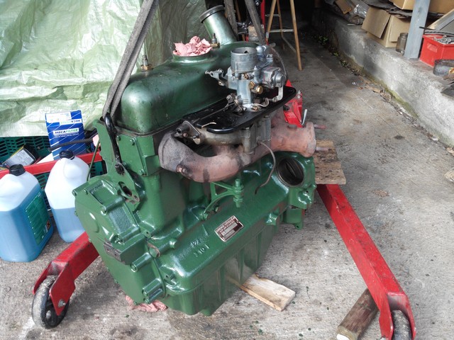

Cela se remonte tranquillement entre deux averses :? Le cache culbuteur n'a pas encore été démonté je vous rassure. Par contre je ne suis pas trop adepte de la pipe d'échappement couleur tuyau de poêle donc elle restera ainsi. Pour ré-accoupler la boite j'ai suivi les conseils de Jean-Louis et j'ai acheté de la Loctite Rouge (518 il me semble), j'en ai pour un 1 siècle vu ce qui m'a été vendu ...
Je n'avais jamais remarqué, mais ma plaque moteur porte la mention PVM au lieu du 4MPVB standard, s’agit-il d'un échange standard ?

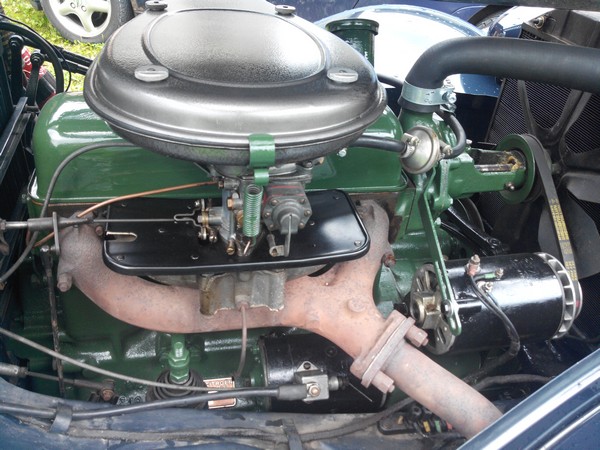

Voici donc mon nouveau moteur ! enfin surtout la peinture qui est nouvelle. Oublié le vert métallisé à la bombe, dommage je l'aimais bien mon coté jacky tuning ;)
Moteur Droit.jpg [ 106.9 Kio | Vu 9658 fois ]
J'ai laissé le ventilateur, le démarreur et la dynamo en noir, cela me semblait plus harmonieux même si ce n'est pas parfaitement d'origine ;)
Dans les fioritures d'époque, j'ai laissé le limiteur de pression Solex, ça ne sert sans doute pas à grand chose même si ma pompe débite pas mal, mais à chaque fois on me demande à quoi sert ce "truc".

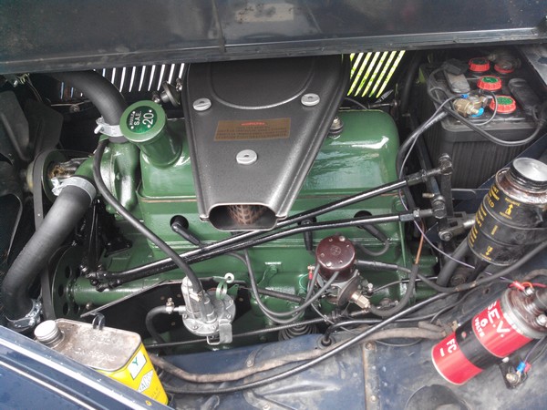

Moteur Gauche.jpg [ 106.4 Kio | Vu 9660 fois ]
J'ai changé la pompe Guiot (l'embase était complétement déformée ... La tête Ducellier est neuve (plus aucune ratée d'allumage avec un doigt neuf en plus) et des fils d'allumage coudés neufs d'époque et en parfait état. Il me restera à redresser la barre du levier de vitesse inférieur (vestige de la période allumage à sortie verticale).
Sur ces 15 j de vadrouille en traction à travers les Alpes, le Dauphiné et la Drome j'obtiens une consommation moyenne de 11l/100km avec peu de plat entre les collines :). Tout n'est pas parfait, j'ai cette fuite sur la sortie verticale de la pompe à eau à résorber, mais je suis content du résultat au final. Ma BeLle n'a jamais aussi bien marché !
