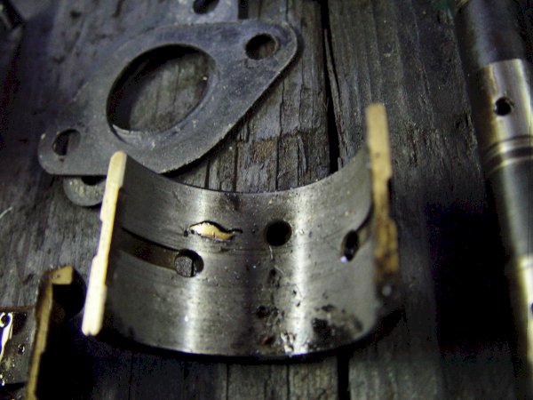

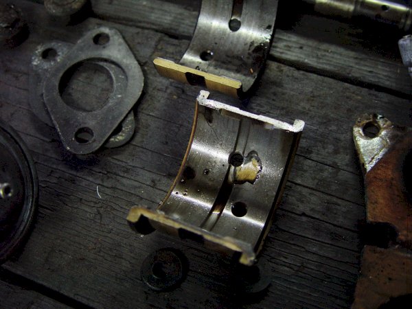

- Deux débuts de coulage sur les paliers de vilo, sans gravité et sans perte de pression d'huile.

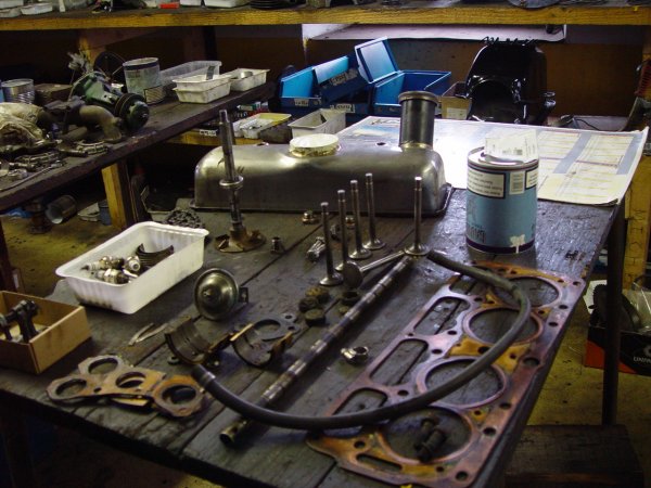

Ce qui a été changé, ou échangé sur ce 11D :
Chemises et pistons bien sûr, des pistons neufs "Made in France" à quatre segments de marque "MAHLE"...:wink: qu'on a bien voulu me céder...Sacré coup de chance !
Je crois qu'ils étaient produits à Colmar. (marques de fonderie)
Pour le reste, petit aperçu :

Les coquilles de paliers :
Dsc03595_6.jpg [ 58.28 Kio | Vu 11918 fois ]
Dsc03596_6.jpg [ 54.13 Kio | Vu 12012 fois ]
Les soupapes seront reconditionnées.
Axe de culbuteurs changé.
L'avance à dépression était inopérante.
Le vilebrequin, en cote d'origine, volant et mécanisme ont été équilibrés...
(7gr sur le vilo, 15 sur le volant, rien sur le mécanisme)
Les pastilles fines comme du papier à clopes...le tube d'eau.
Pompe à eau reconditionnée et modifiée.
Carburateur, révisé.
etc etc.
Du superbe boulot, en moins de deux semaines...Chapeau.
