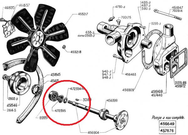

cette rondelle sur l'axe de pompe se ballade,est ce normal ? :cry:

Sur ta pompe à eau, la "rondelle" comme tu dis, retiens les deux demi-segments qui empêchent l'axe d'avancer et de reculer
Certainement un montage à l'envers
A corriger DE SUITE !!!!! Risques d'endommager la pompe

pour ce qui et de la pompe a eau cette rondelle et a l'envers regarde la photo
et il faut mètre aussi les deux demi lune dans la gorge prévu a cette effet

as-tu récupéré les deux demi-segments qui n'étaient pas en place ????
Pour les replacer, il faut pousser l'axe vers l'arrière, après avoir sorti le ventilo, bien sur, mettre la cuvette avec sa partie la plus petite vers l'avant, elle doit s'appuyer sur le roulement, mettre de la graisse dans la gorge de l'axe pour faire tenir les demi-segments et -quand ils sont en place- repousser l'axe vers l'avant . Les demi-segments doivent rentrer complètement dans la cuvette.
N'oublie pas, après, de remettre la clavette demi-lune !!!!
