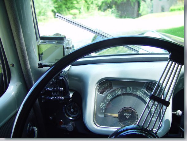

Essais assez concluants aujourd'hui :
DSC04213_6.jpg [ 76.52 Kio | Vu 10720 fois ]
DSC04212_6.jpg [ 58.74 Kio | Vu 11193 fois ]
La suspension d'une légère étant ce qu'elle est, on n'arrivera jamais à une fluidité parfaite...
Mais c'est déjà nettement mieux.

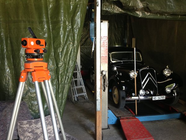

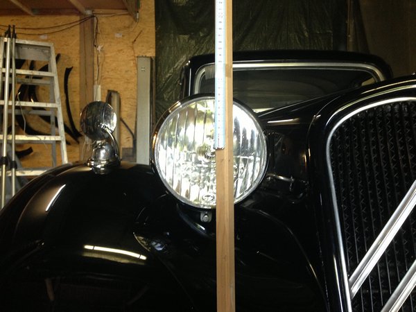

Comme je suis seul, je me débrouille avec un mètre à ruban et une latte pour repérer la hauteur du centre des optiques.
IMG_0136_i6.jpg [ 52.53 Kio | Vu 11627 fois ]
Puis je mesure la hauteur et la distance entre le centre et la lecture qui seront reportées ailleurs.
Je me sers d'un ancien niveau de chantier récemment contrôlé, mais devenu obsolète.
IMG_0135_i6.jpg [ 58.94 Kio | Vu 10598 fois ]

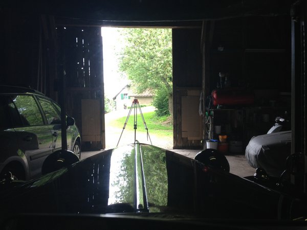

Ensuite je reporte l'axe de la voiture avec un trépied et un fil à plomb.
IMG_0138_i6.jpg [ 38.21 Kio | Vu 10616 fois ]
L'endroit n'étant pas parfaitement plat, je marque la position de la voiture au sol, et fais les mêmes mesures pour le côté gauche.
