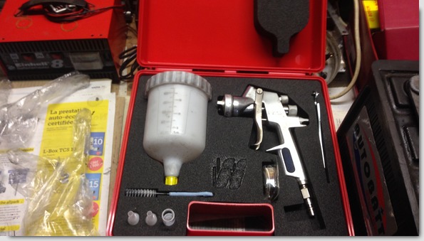

Préparation du matos : un pistolet basse pression que j’utilise véritablement pour la première fois, surtout assez gros pour une grande surface à couvrir.

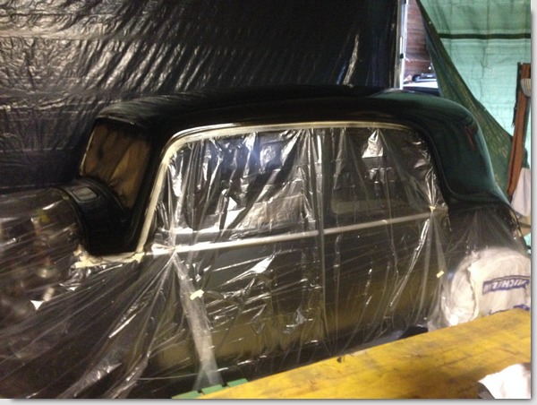

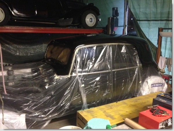

Plein les bras... enfin le droite... :? ... Commencé à 9h00, à 10h30 l'affaire est pliée.
La basse pression c'est sympa, pas de brouillard, mais on avance par contre à pas de saucisson...
C'est long, très long et il faudrait diluer un peu plus.
IMG_0527.JPG [ 81.68 Kio | Vu 7467 fois ]
IMG_0529.JPG [ 81.33 Kio | Vu 7440 fois ]

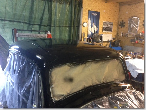

J'ai chargé comme un malade, entre 4 et 6 couches croisées par endroits. Zéro coulure, mais inévitable peau d'orange.
J'aurai au moins de la matière à poncer avant polissage ... :wink:
IMG_0531.JPG [ 78.79 Kio | Vu 7426 fois ]
A midi, les parois de protections sont enlevées, Germaine là-haut est libérée de sa cage... :lol:

C'est la partie peau d’orange qui m’intéresse :) comme je vais passer par là aussi ... En tout cas elle brille bien ! tu es parti sur quoi une polyuréthane ?
MessagePosté: Lun 07 Juil, 2014- 19:19
Toujours la même peinture, Olivier, un 2K industriel allemand en teinte de base.
J'ai rarement eu de la peau d'orange, mais cette fois en chargeant beaucoup c'était inévitable.
Majoritairement sur les parties verticales, custodes et autour le la vitre arrière.
Je ponce ensuite le tout à la cale plastique puis le passe à la polisseuse.
Pour éviter-çà, il faudrait faire des couches fines pas trop rapprochées et la dernière un peu plus diluée.
Mais-là le risque de coulure augmente. Question de compromis entre viscosité et épaisseur de la couche.
