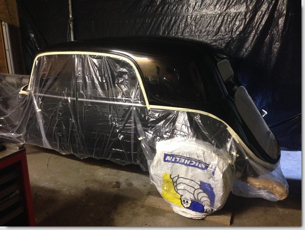

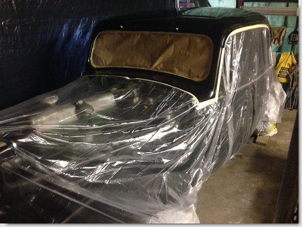

La "Marie-Gertrude" a accepté sans broncher des dessous transparents... :lol:
...Mais quel boulot... enfin, on pourra commencer sans trop tarder à la chatouiller.

... Si elle se laisse faire... :?

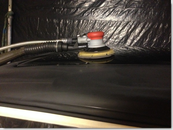

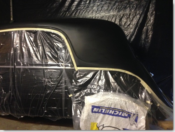

A cause du toit ouvrant, on va y aller à sec. Ponceuse orbitale, grain de 800 couplée à un aspirateur industriel, çà marche fort bien. Essuyage au fur et à mesure à l'eau additionnée d'acide citrique, çà se présente pas trop mal.

Il faut dire qu’aucune correction de planage n'est apparemment nécessaire.
Une moitié est déjà bien dégrossie... le reste un autre jour. :wink:

ta ponceuse orbitale tu l'as loué?
elle est super ;)

A quoi sert l'acide citrique ?
