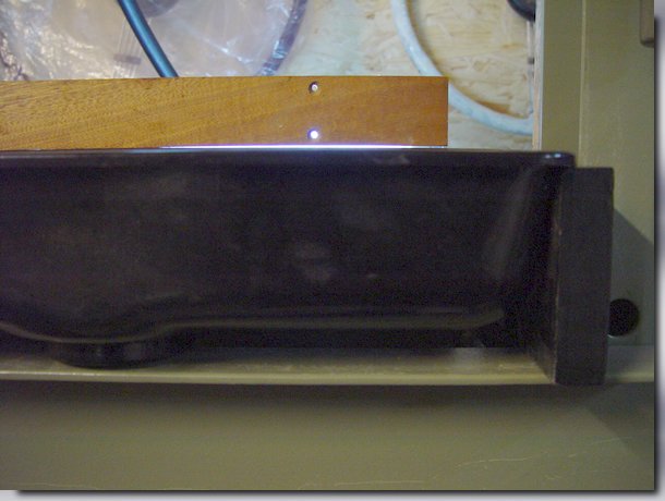

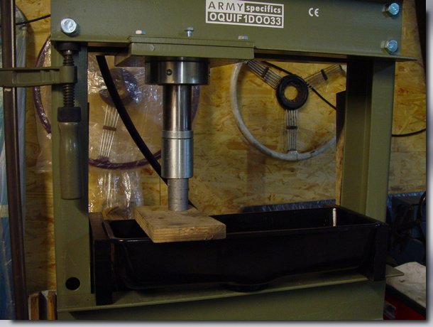

Le cache-soupapes... encore un truc à l'eau chaude, comme on dit chez nous :roll:
Il pouvait bien suinter aux extrémités...presque deux millimètre de faux-plat aux extrémités. Aucun joint n'arrive à compenser çà.
DSC04184_6.jpg [ 39.43 Kio | Vu 7626 fois ]
C'est le cas typique du cache déformé à cause de précédents serrages excessifs. (dont je ne suis pas l'auteur...)
...Traitement de choc et contrôle à la règle...
DSC04188_6.jpg [ 49.01 Kio | Vu 7685 fois ]
J'espère juste que çà ira...

si ça ne marche pas avec la presse, place 2 joints liège collés l'un sur l'autre pour rattraper le défaut :wink:

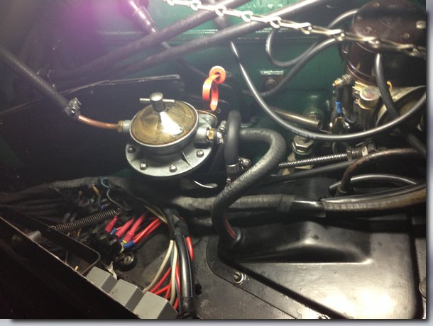

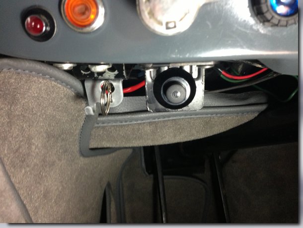

... Et comme je n'en suis plus à une entorse près, j'ai essayé (et réussi) l’installation du filtre à essence Mahle et de la pompe d'amorçage électrique en ligne.
Le tout monté dans le jambonneau gauche. Les tuyaux d'essence à l'entrée de la pompe SEV sont interchangeables en cas de problème, par exemple obturation du filtre en quelques minutes.
Ceci permet un fonctionnement avec ou sans filtre. Il suffit de les croiser.
Le bouton-pression de commande de la pompe:

...L'usine à gaz... :lol:
IMG_0124_i6.jpg [ 50.41 Kio | Vu 7655 fois ]
Il reste à faire le calage de l'allumage au grand complet, monter les capots, le graissage et un p'tit polissage des ailes avant... histoire d’harmoniser un peu... :wink:
