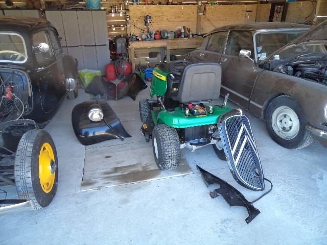

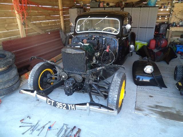

Bonjour à tous

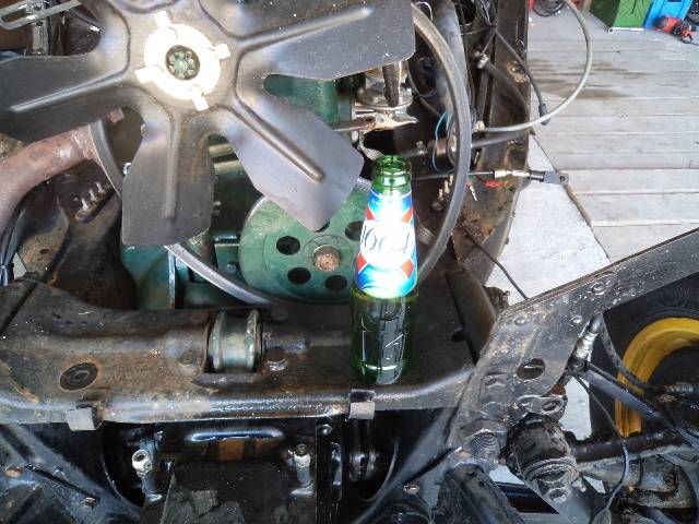

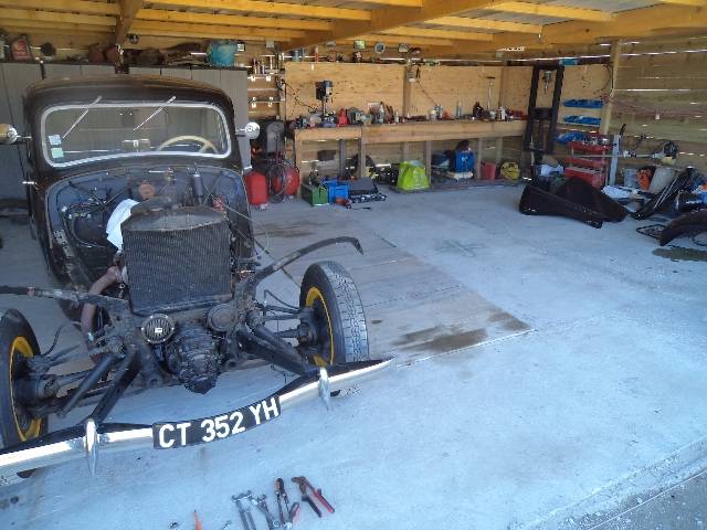

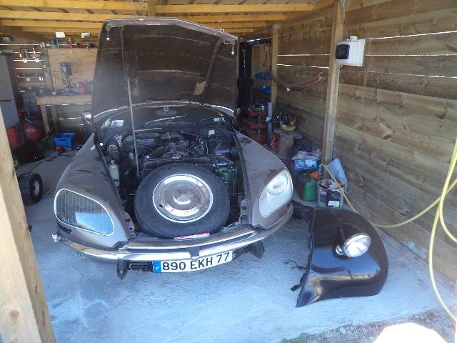

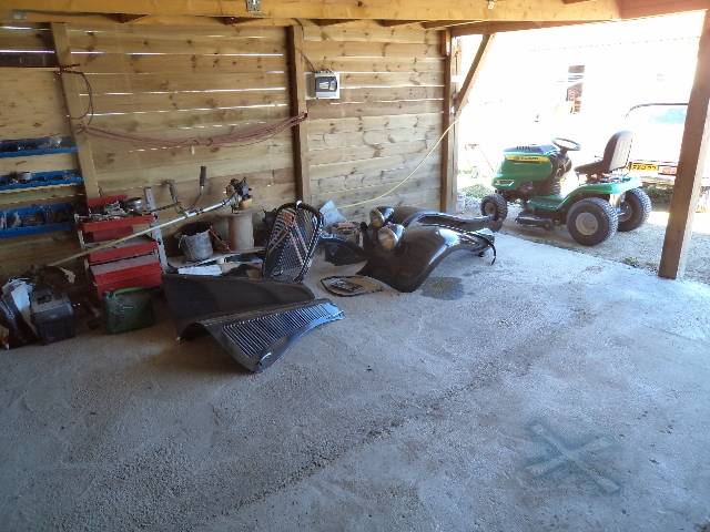

Suite à ma panne boite bloquée,j’ai commencé le démontage et le garage devient vite trop petit :D
Il faut de la place la DS est mise à la porte :oops:
Et je réorganise
Il reste du travail
Avec une pose :P
J’enlève la tour Eiffel pour voir les axes de fourchettes et le verrouillage

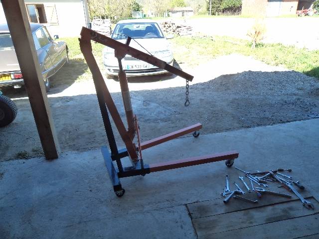

Je vais chercher la grue d’atelier chez un copain

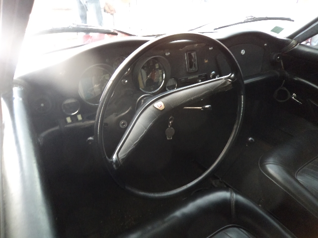

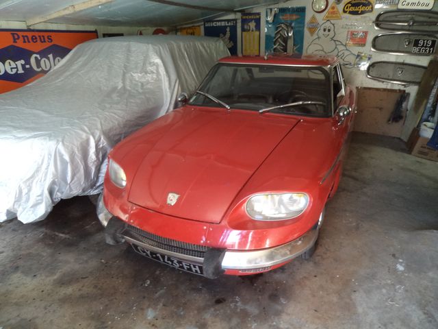

Il possède une….voici son tableau de bord ,c’est quoi ??

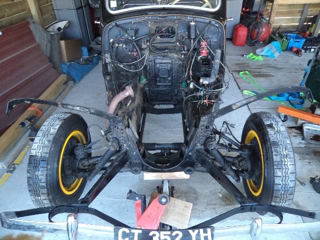

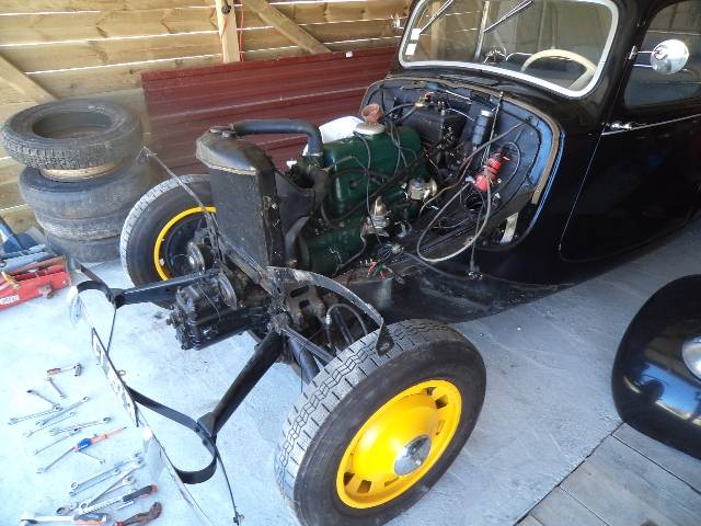

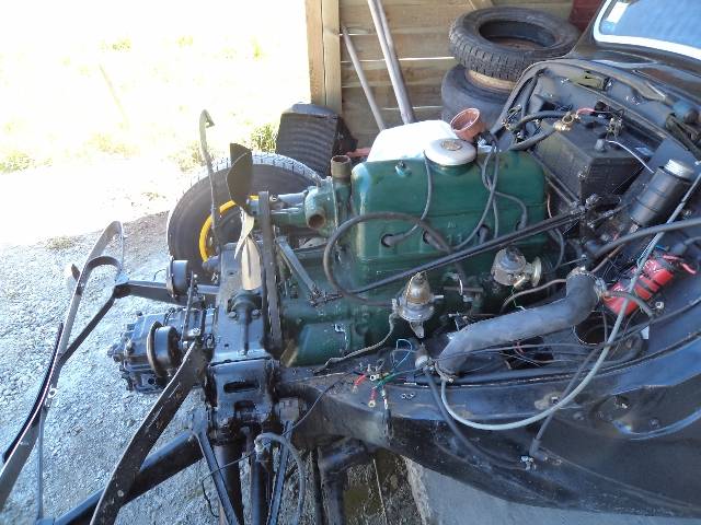

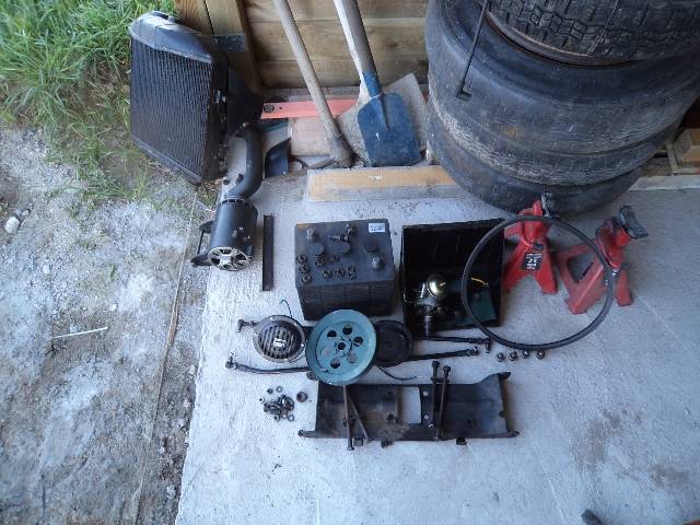

Tous les périphériques sont enlevés ,il reste les cardans

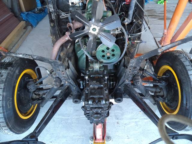

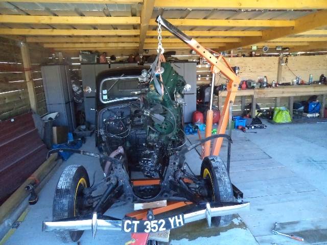

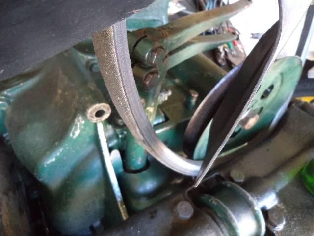

Et GO, la sangle glisse mais ça va sortir :(

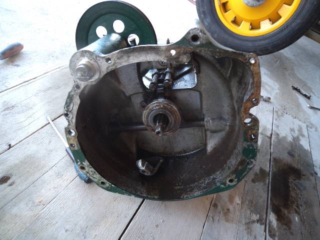

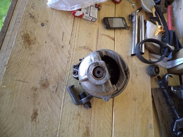

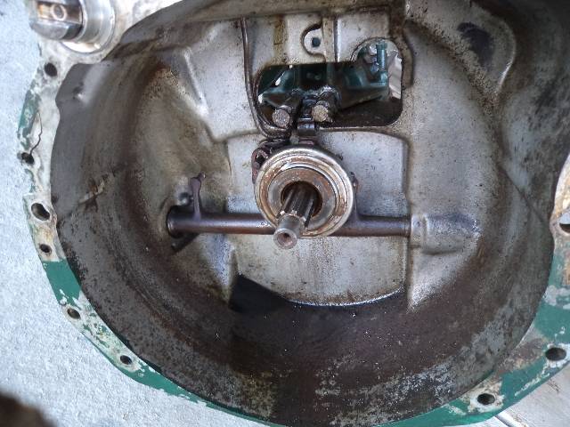

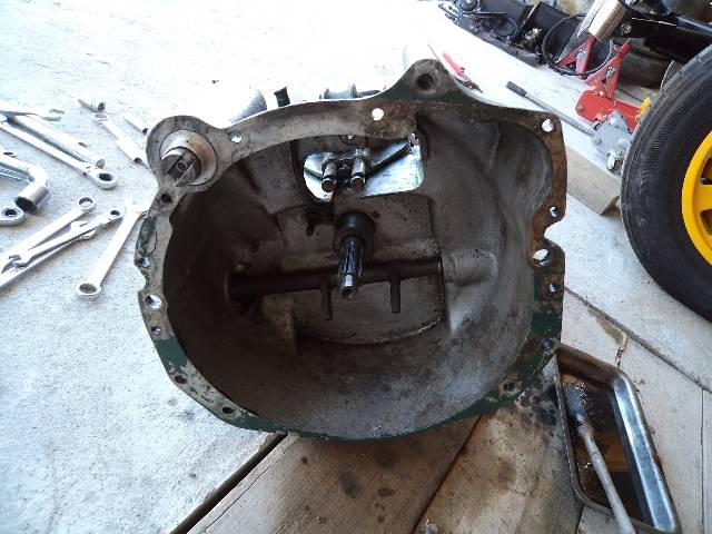

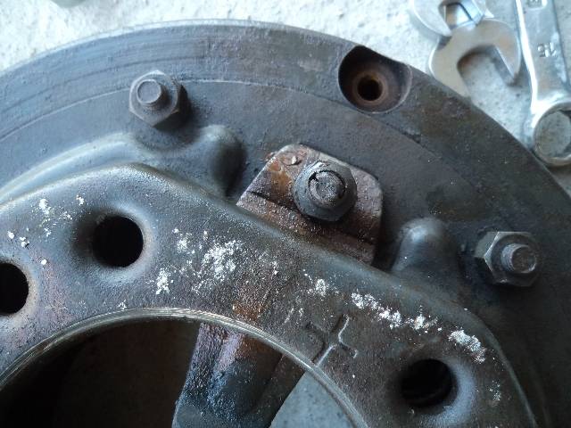

Je désaccouple la boite et voici ce qu’il y a dedans :twisted:

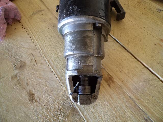

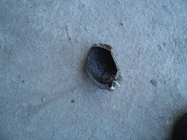

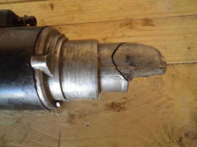

Oui le nez de boite est cassé suite aux tentatives de déblocage du disque que je pensais collé

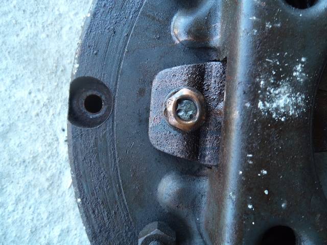

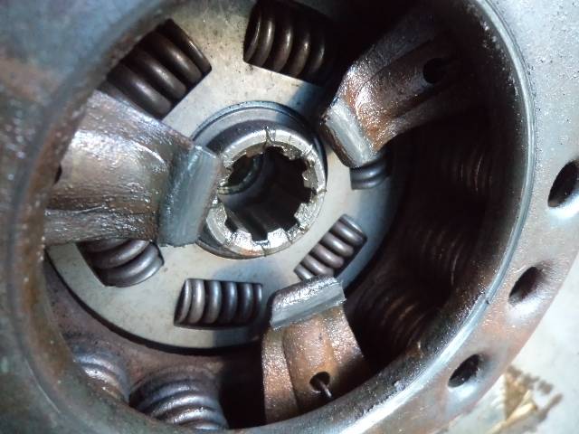

Avant de tomber en panne elle broutait, un des linguets est complètement baissé :roll:

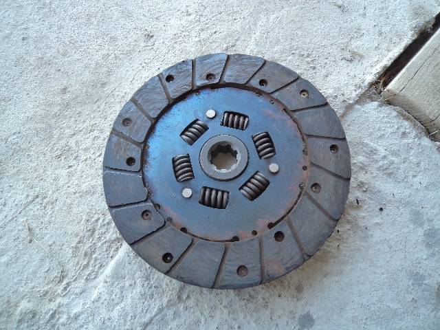

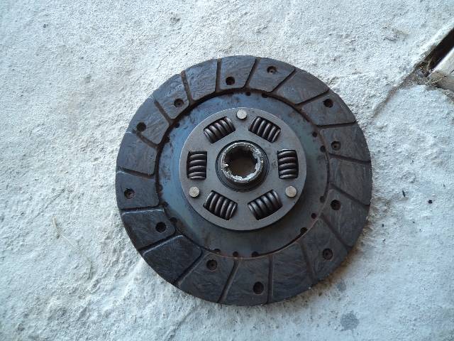

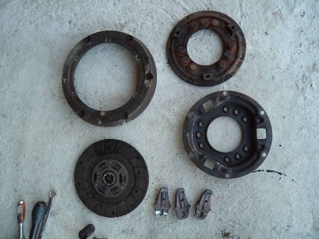

Le disque est neuf mais avec une usure irrégulière
Elle est mon lourde elle semble même « légère » :lol:

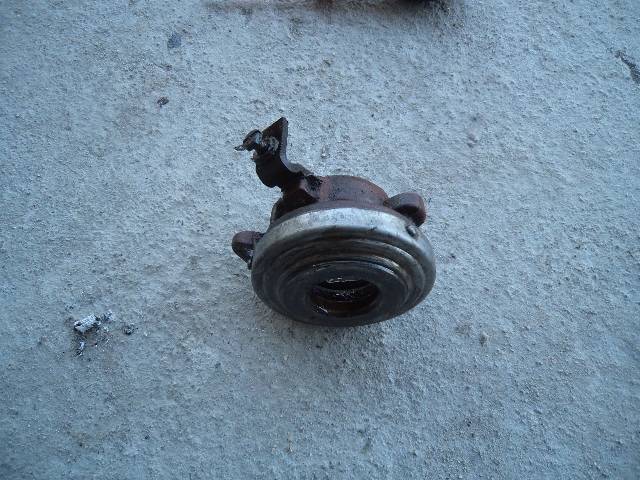

La butée est bonne bien fixée et coulisse librement

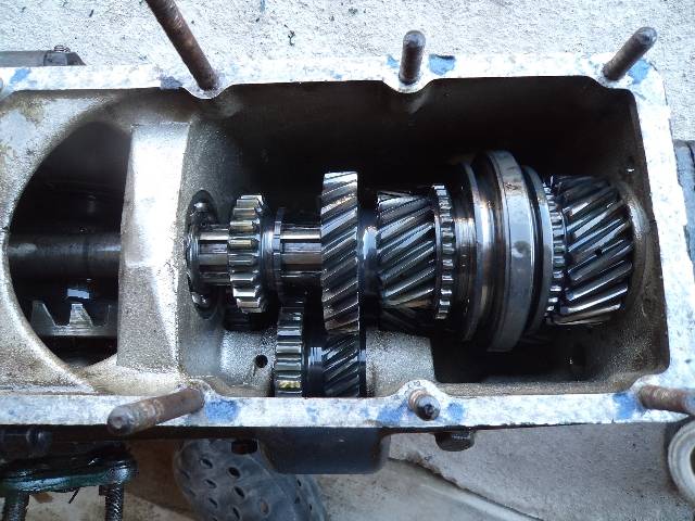

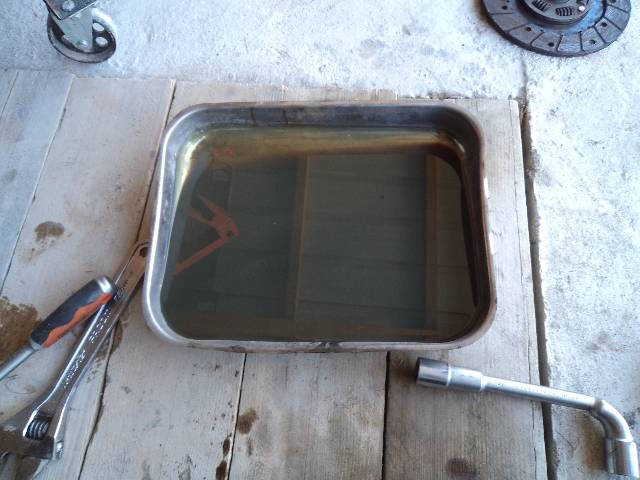

Je vidange la boite

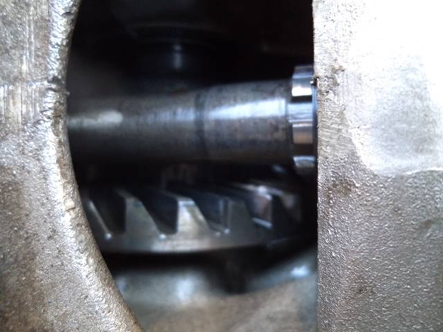

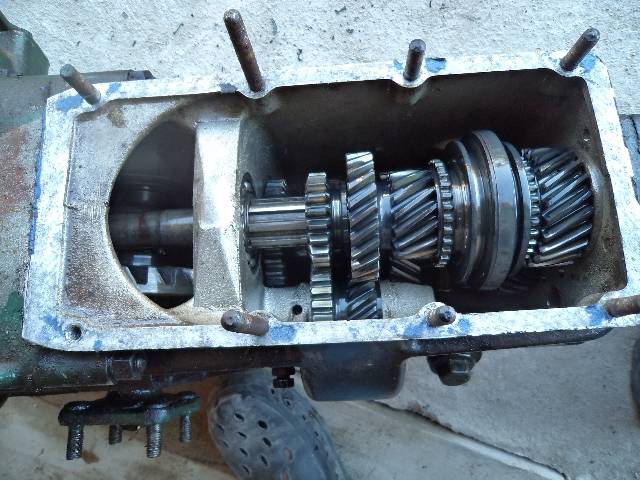

J’enlève le couvercle pour vérifier la pignonnerie
Tout semble OK aussi pas d’usure, elle fonctionnait très bien avant
Les baladeurs glissent bien

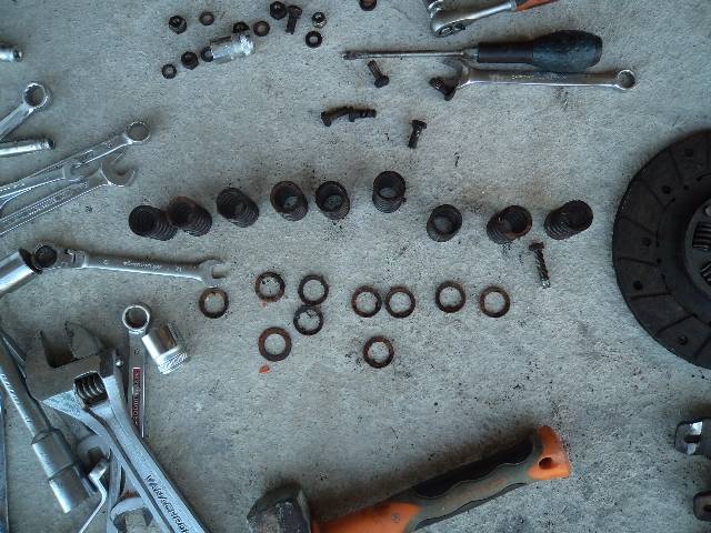

Le mécanisme
Sa visserie

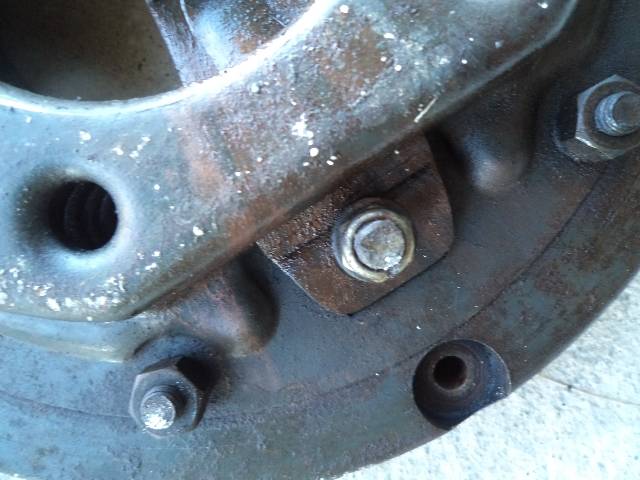

Montage à l’arrache, j’aurais du vérifier et ne pas faire confiance au vendeur

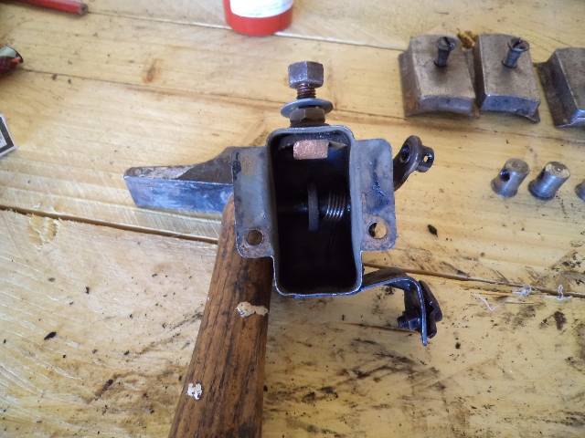

J’ouvre le mécanisme en prenant des repères, une vis d’un linguet résiste, je disque
Quelques pièces

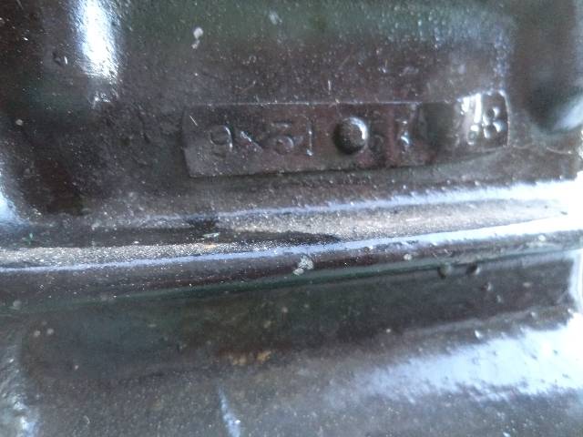

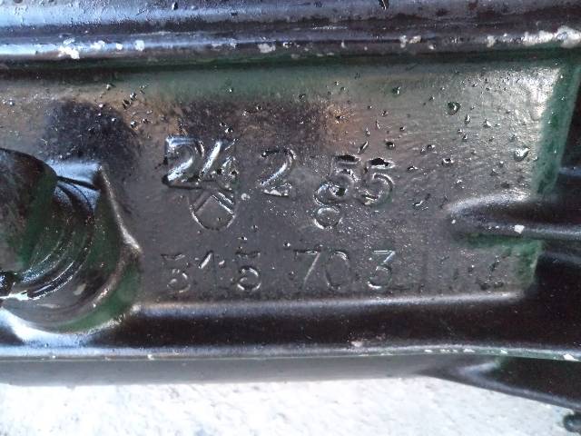

Le couple de la boite
Et l’année

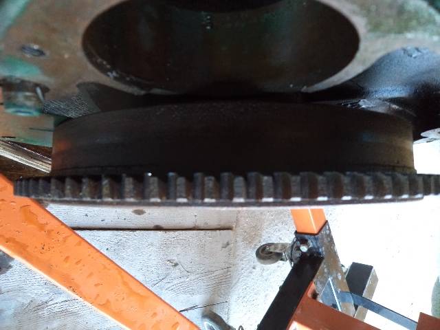

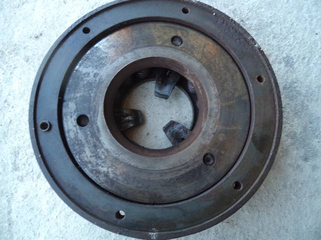

Le volant moteur

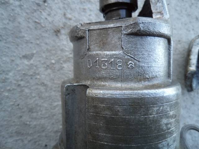

Je ne trouve pas la marque du démarreur sur le nez il y a ce N°

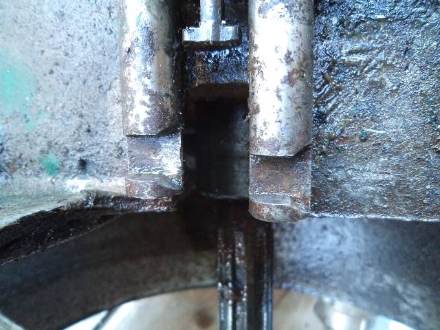

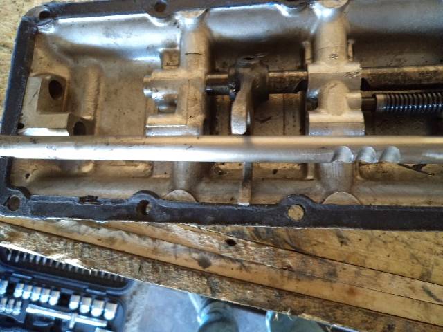

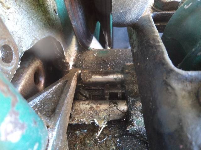

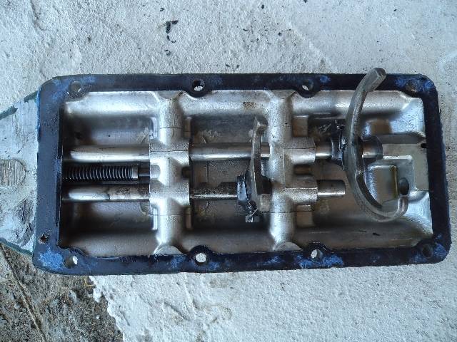

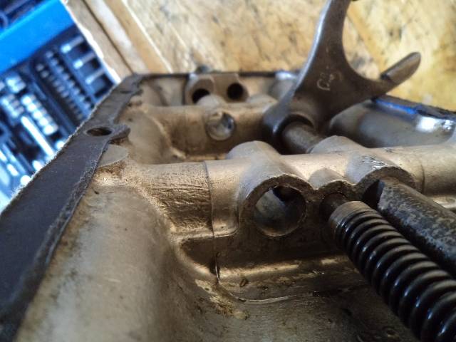

En examinant le couvercle de boite ,j’actionne les aves en jouant avec le verrou bien sûr et là galère :twisted:
L’axe avec la petite fourchette 1°/MA avance et recule sans difficulté par contre l’autre axe 2/3° ne bouge pas donc problème et ma panne en plus du linguet ou des linguets posés sans réglages

J'ai un nez de démarreur neuf
On peut l'essayer pour voir si il va sur le tien !!

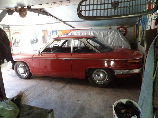

J'étais déjà impressionné par ta rapidité quand tu bricolais au milieu de ton jardin, donc là c'est encore mieux.
L'auto de ton ami, 24 BT ou CT?
alain
À première vue, Panhard 24CT 1964.
Avec un petit problème : la porte de boîte à gants est du premier type, avant mars 1964, et le levier de vitesses est du deuxième type, après mars 64.
Si c'est la porte de boîte à gants qui a été remplacée, ça peut aussi être une CT ou une BT des années 65-67.
La photo n'est pas très nette, mais on dirait bien que le cadran de gauche est la jauge à essence plutôt que l'ampèremètre, ce qui va dans le sens d'une porte de boîte à gants non conforme.
Une analyse au carbone 14 nous confirmerait certainement ces datations.

Et merci à tous pour vos propositions 8) pour la voiture c'est bien une 24 CT la preuve :D

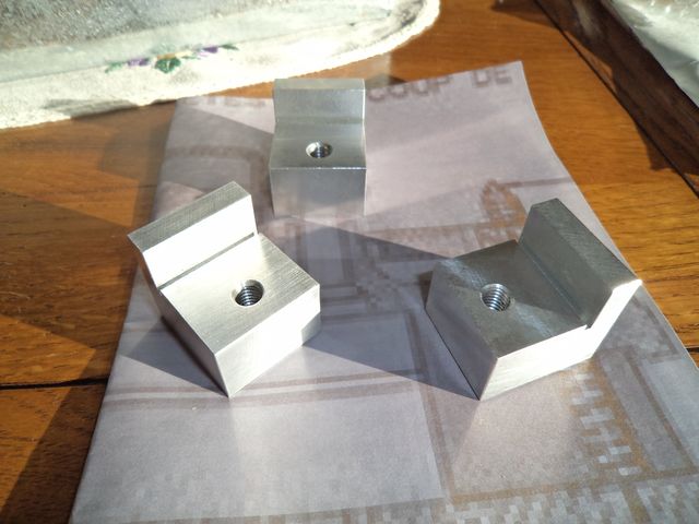

pour les cales olivier c'est sympa 8) j'ai fait usiné les pièces en prévision,elles serviront aux copains aussi :D

Michel je vais prendre des photos de ce qui reste du nez et tu me diras si c'est le bon et on passera en MP :D et ce sera l'occasion pour moi de te rencontrer 8)

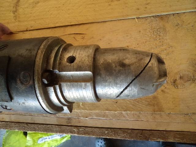

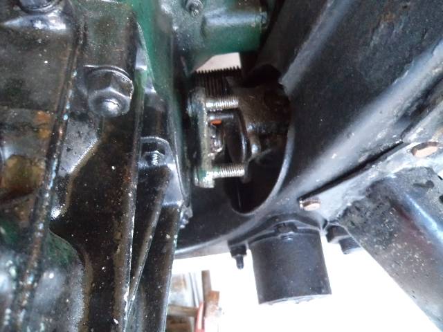

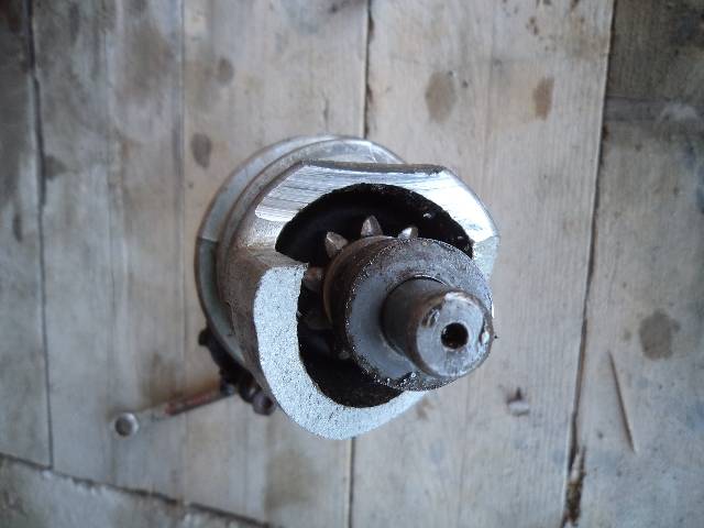

Michel j'ai fait des photos du nez
tu me dis et on fait affaire :D

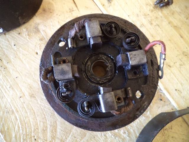

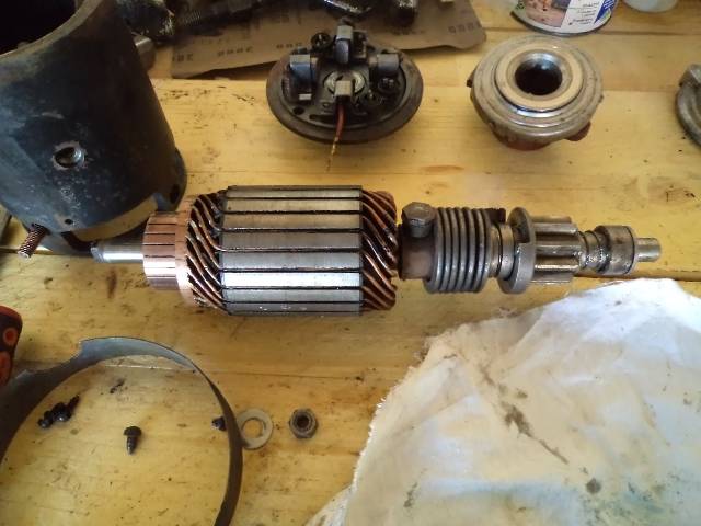

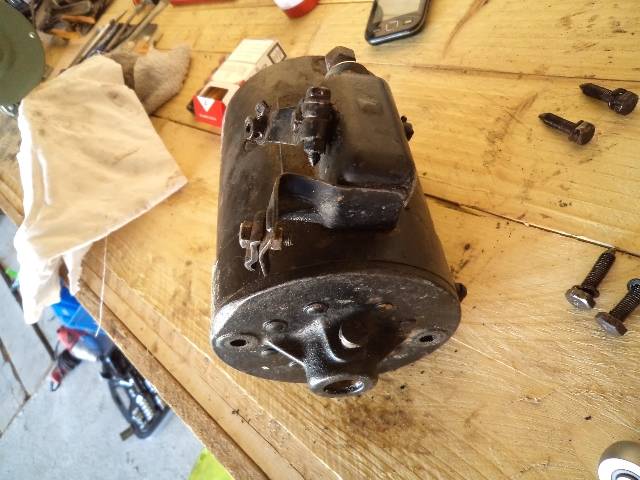

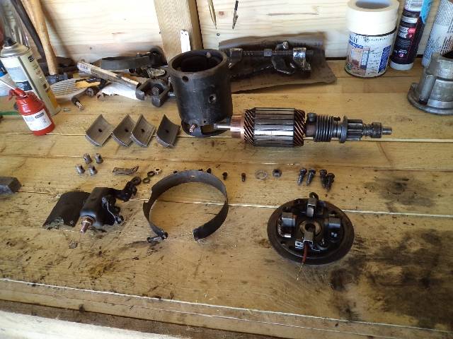

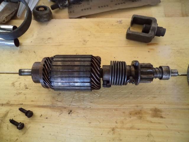

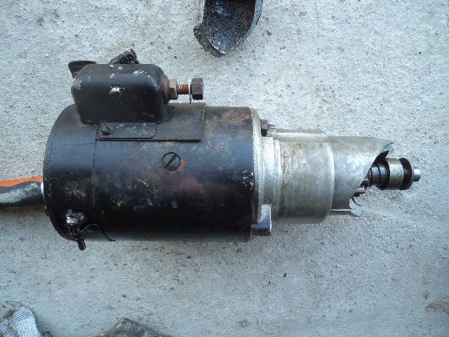

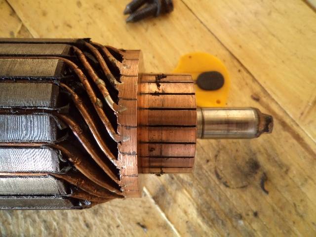

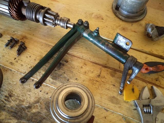

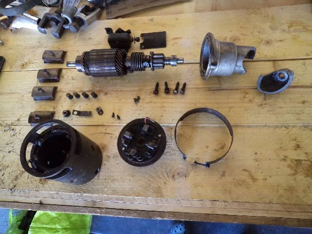

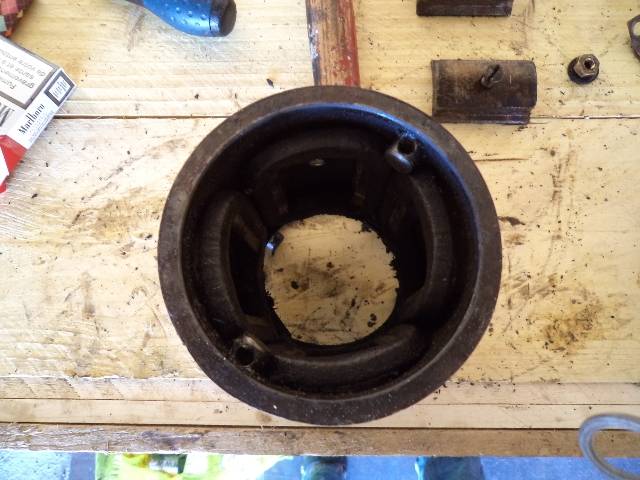

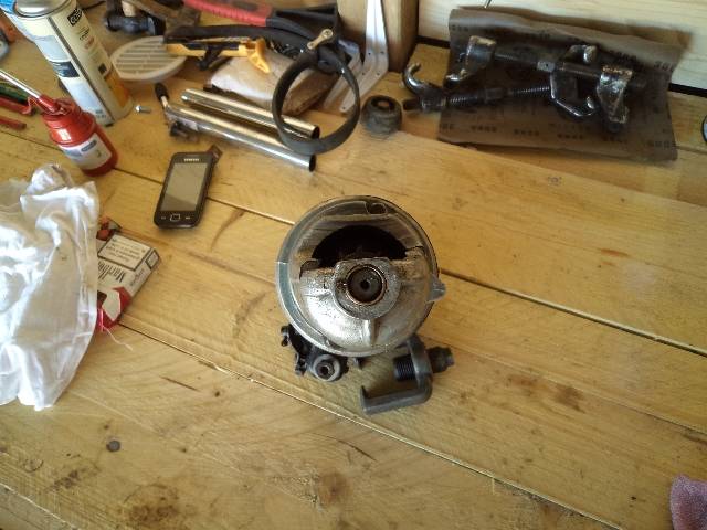

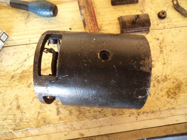

Du coup j'en ai profité pour regarder le démarreur et voir si il n'y a rien de cassé :shock:
et voilà
[url=http://www.photorapide.com/index.php?photoName=cctgvw.jpg&photoId=361675][img]
http://si1.photorapide.com/invites/phot ... cctgvw.jpg[/img][/url]
les charbons sont à changer 8)
nettoyage des lames au cutter
tout est propre

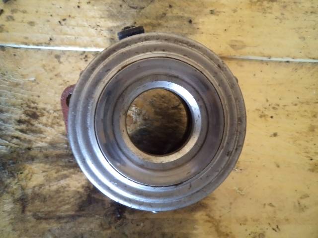

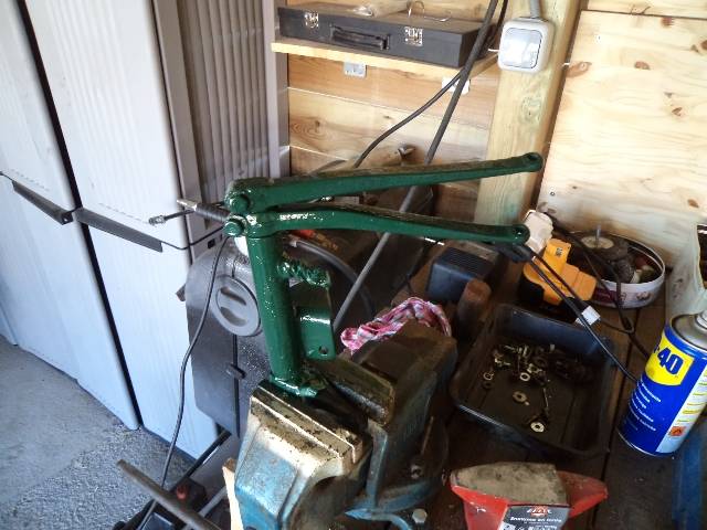

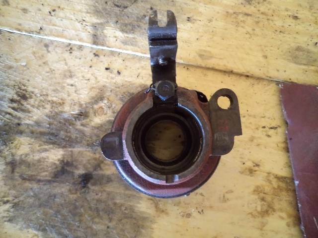

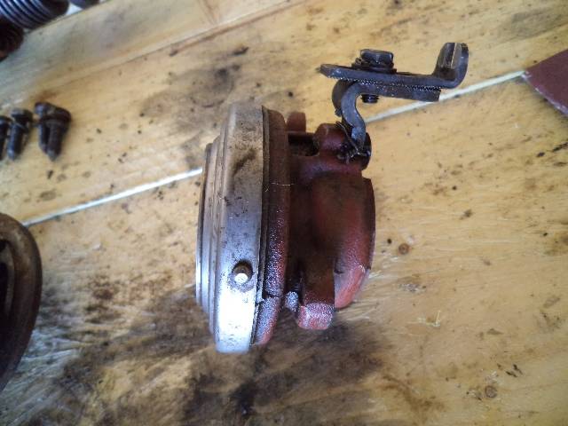

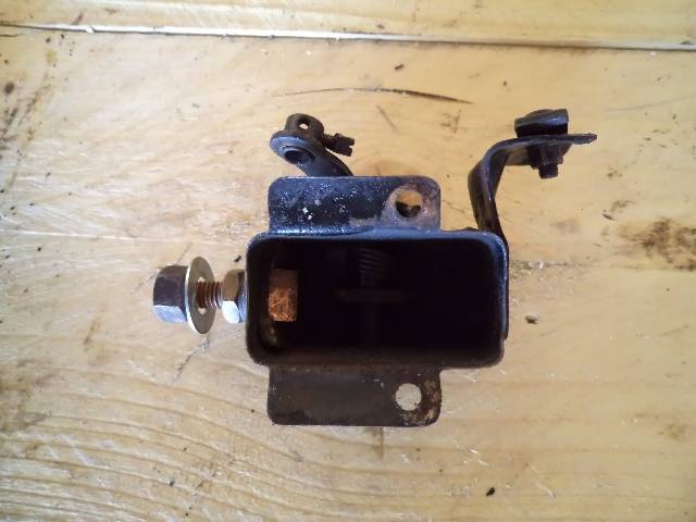

la butée

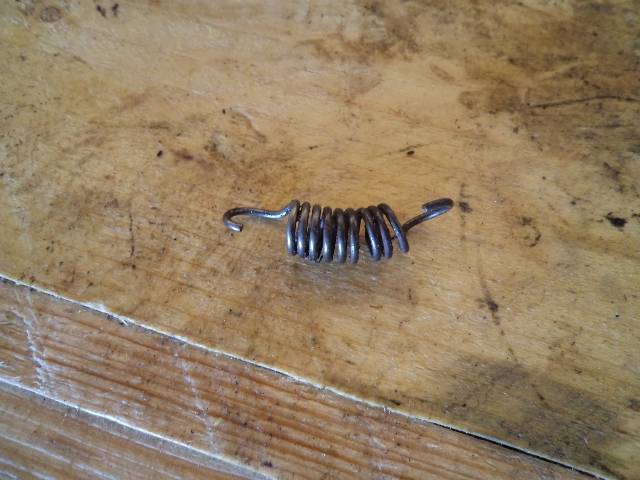

elle est neuve par contre le ressort de rappel est mort
nettoyage de la tour Eiffel,je l'avais refaite et graissée

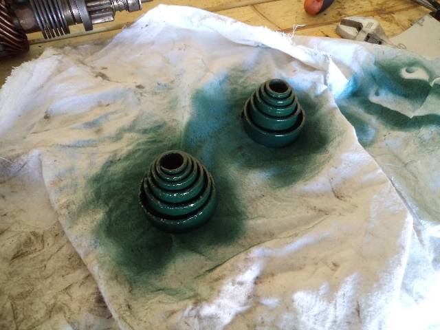

j'en profite pour peindre les ressorts :D

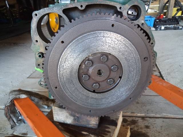

nettoyage et toilage du volant moteur
et de l'intérieur de la cloche

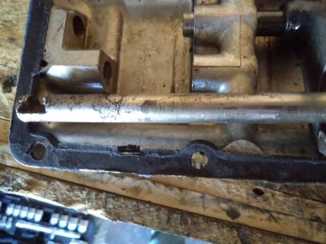

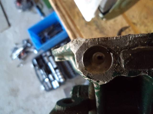

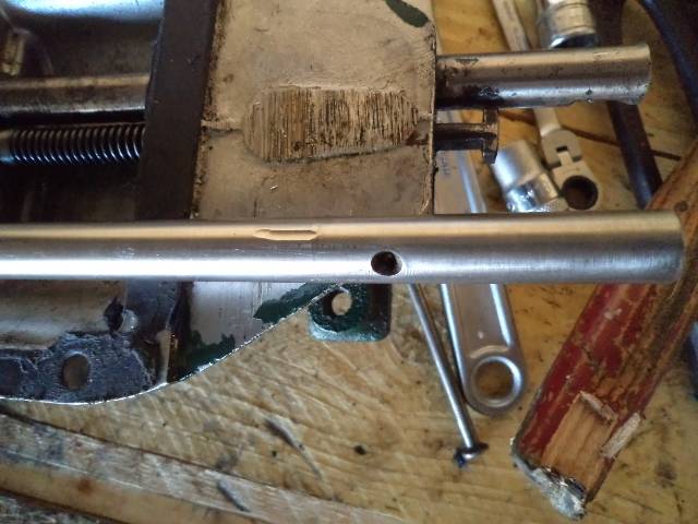

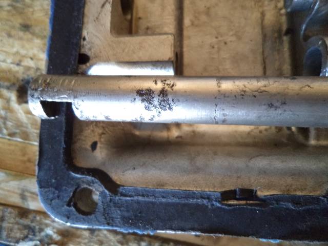

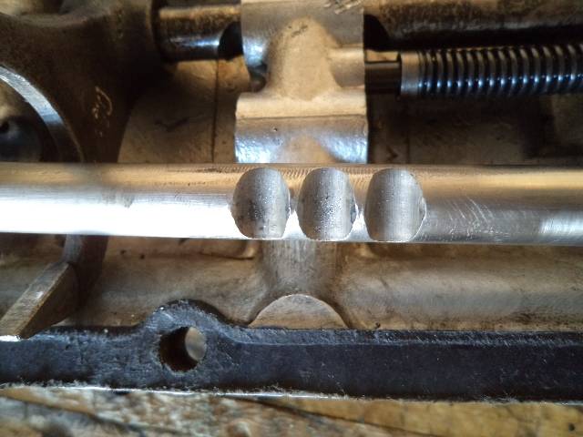

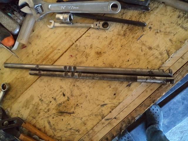

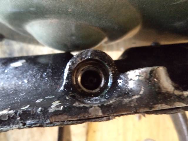

je m'attaque au couvercle de boite pour sortir les axes , j'en ai chier même avec le verrou actionné , les axes ont du mal à coulisser :evil: je pense que je vais en chercher un autre car bricoler les alésages c'est prendre des risques et je veux que les vitesses passent sans problème :o

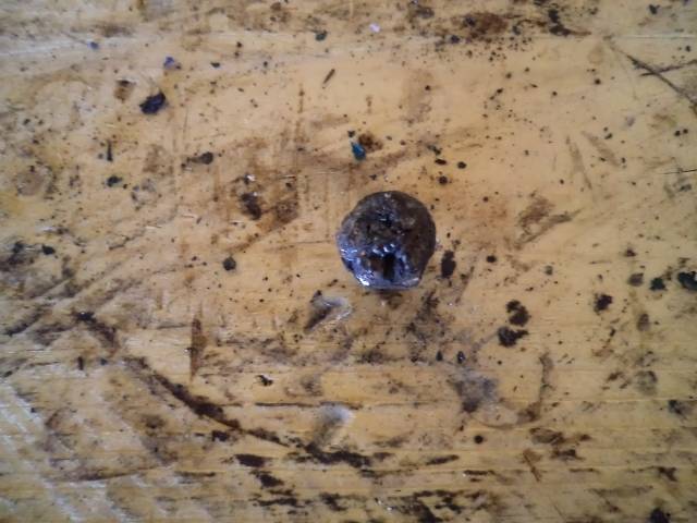

ça commence mal le bouchon du verrou et collé, impossible de l'enlever même en chauffant :evil: ,un coup de MIG et hop
l'axe est venu mais présente des traces et de l'usure
Voilà les 2 axes, un truc de dingue à sortir :shock:
