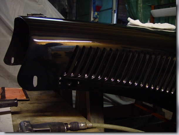

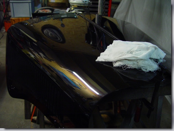

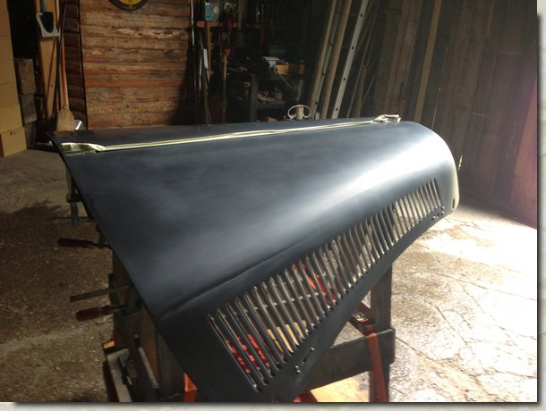

Belles éclaircies ce matin propices à faire avancer le "schmilblic"
IMG_0115_6.jpg [ 50.99 Kio | Vu 8114 fois ]
c'est pas la barbaque qui me manque, il y en a au moins pour deux voitures... :mrgreen:
IMG_0117_6.jpg [ 55.01 Kio | Vu 8112 fois ]
...pas trop mal sortis, sauf que l'humidité ambiante m'a joué des tours :
IMG_0118_6.jpg [ 55.13 Kio | Vu 8123 fois ]
Malgré toutes les précautions et un filtre...Quelques petits trous assez localisés qu'il faudra aplanir...Pas grave, on a l'habitude.

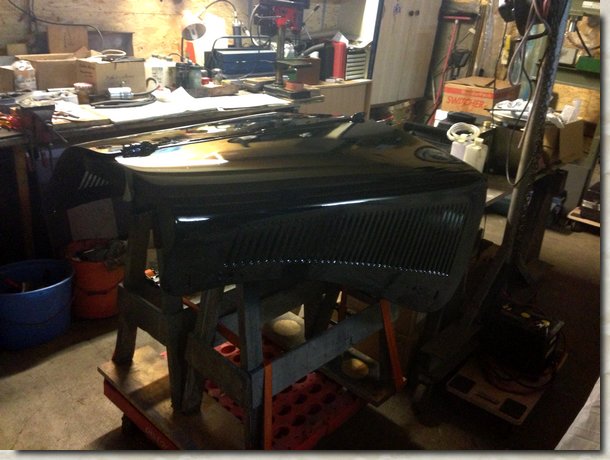

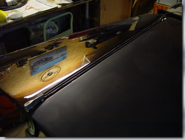

Je jette l'éponge, ces capots resteront comme-çà cette année.
Un peu déçu quand-même, il semble que je réussissais mieux avant.
Il faut dire que les conditions étaient plus que mauvaises, humidité, température, éclairage, la cabine occupée :roll:

On le voit sur l'image du milieu, j'ai bouché au pinceau des tas de petits trous de refus...
...Chose que je cherche à comprendre. Dégraissant, humidité, qualité du diluant ?
Ceci est un sauvetage, je les referai l'an prochain avec le toit de la BL, dans de bonnes conditions cette fois. :mrgreen:
