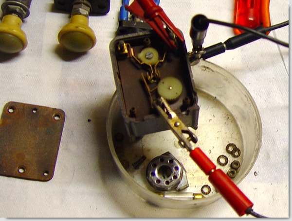

Il ne semble pas être question de température ou d'échauffement d'une lame dans cette centrale.
Elle semble être purement mécanique, en ce sens qu'une roue crantée (au bas) soulève et rabat un contact genre vis platinée.
La roue du haut bascule une lame d'un côté ou de l'autre pendant un temps inférieur à la durée de rotation de la roue crantée du bas.
C'est carrément de l'horlogerie !

Oui effectivement ! C'est une marchal purement mécanique. Le bilame se trouve dans les scintex

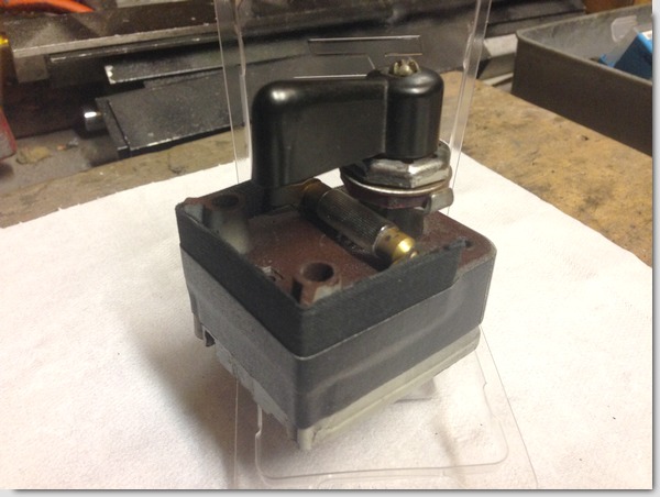

IMG_0496.JPG [ 48.93 Kio | Vu 9889 fois ]

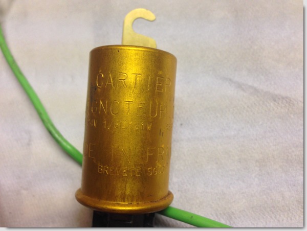

Sinon il y a çà... qui était (mal) monté sur le commutateur de feux de stationnement. :wink:
Rare Cartier ?... 6/12/24v, capacité 21w... Peut-être de puissance un peu juste ?
J'ai prévu des clignoteurs à ampoules sur le PC avant et sur les ailes.
Les arrières consomment très peu ... 120mw, insignifiant.

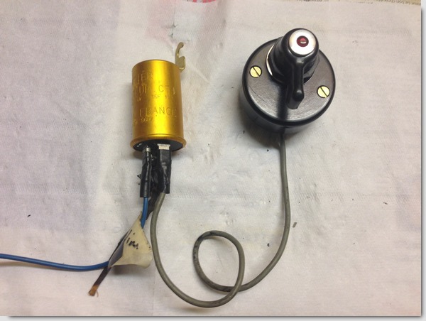

IMG_0497.JPG [ 59.05 Kio | Vu 9861 fois ]
J'ai testé ce système mais je n'y ai rien compris... :roll:
Enfin... çà fonctionne mais avec un seul fil qui relie la commande à la centrale. Centrale mise à la masse évidemment.
La lampe rouge au centre fonctionne comme l'autre par retour de masses des ampoules.
Par contre, aucune idée de ce à quoi servent les deux autres fils qui sortent de cette centrale :shock:
Elle ne fait aucun bruit... serait-ce une électronique ?

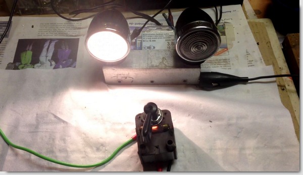

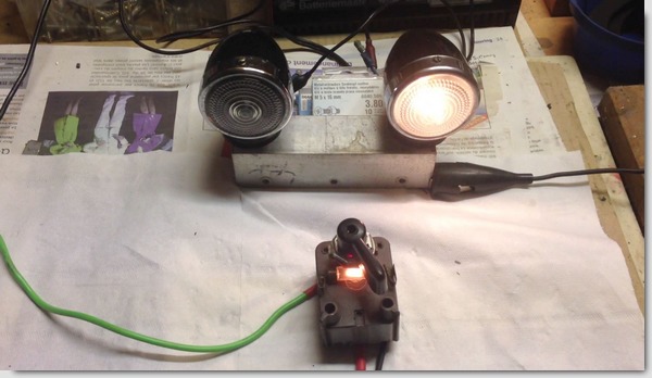

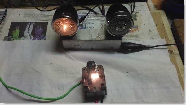

J'ai testé ensuite pour de bon cette merveilleuse centrale mécanique.
La denture de la came dentée semble bonne à l’œil nu, mais deux dents sont un poil plus usées et provoquent un arrêt du clignotement au passage du toucheau.
Après avoir soigneusement réglé l'écartement des vis au moyen d'une pince plate, elle me fait de beaux clignotements bien appuyés par phases de 12 secondes de chaque côté avant de revenir à zéro.
J'ai bien pu rattraper le défaut sur les deux dents, il est bien atténué.
Il subsiste juste un clignotement un peu plus long à ce passage-là. Pas bien grave !
Commentaire: Captures vidéo
Clign_01.JPG [ 48.98 Kio | Vu 9893 fois ]
Transition :
Clign_02.JPG [ 45.16 Kio | Vu 9882 fois ]
et transition à droite:
Clign_03.JPG [ 51.19 Kio | Vu 9956 fois ]
Cette centrale est géniale...elle a fonctionné une trentaine de fois sans accroc. Je vais l'adopter et la monter sur la voiture. :D

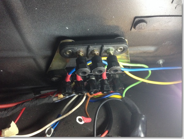

Installation sans aucun percement d'un bornier supplémentaire destiné à libérer le tableau lumineux et la serrure de contact du fouillis de connexions sensées aller directement derrière.
IMG_0502.JPG [ 72.85 Kio | Vu 9794 fois ]
Il n'en sera que plus facile à extraire en cas de nécessité, il ne devraient subsister que six fils au TL et deux à la serrure.
:wink:
MessagePosté: Mar 24 Juin, 2014- 18:40

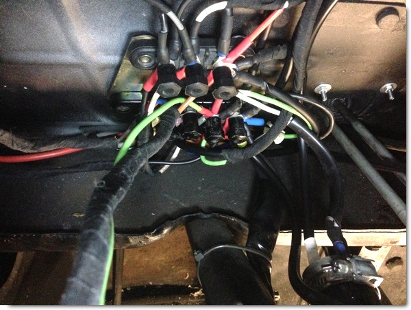

Mine de rien... çà en fait du monde là-derrière... :wink:
IMG_0507.JPG [ 91.13 Kio | Vu 9701 fois ]
- Bornier du bas, comme à l'origine.
- Bornier du haut, lignes G & D des clignoteurs et connexions via le contact.

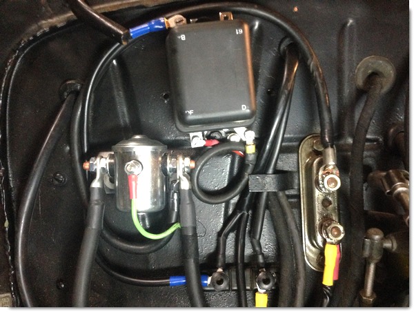

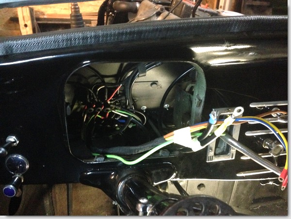

A l'avant, c'est terminé aussi...
...en espérant que je me sois pas trop gouré... :oops:
IMG_0504.JPG [ 83.38 Kio | Vu 11889 fois ]
Tout est maintenant branché, plus qu'à installer le Tableau lumineux.
IMG_0508.JPG [ 84.99 Kio | Vu 9658 fois ]

J'ai entièrement démonté ce foutu faisceau prévu pour 11B après 52 et reconstitué ligne par ligne chaque connexion. Il me reste un tas de fils...
La serrure Bosch ajoutée sur le Neiman n'a pas les connexions prévues pour brancher tout ce qui part de-là. Un bornier c'est la solution, mais attacher tout ce barda ensemble ne fait que compliquer un éventuel dépannage.
Il a y encore quelques gaines de protection à mettre en place sinon... basta.
Au moins, j'ai essayé de comprendre ce que je fais... :roll:

J'admets que tout-çà n'est pas très esthétique... mais j'ai recherché l'efficacité en premier.
La borne de droite en haut comporte au moins six connexions...
- La ligne depuis le contact
- Les essuies-glaces
- l'allumage
- le contacteur de stops
- La centrale clignotante
- la jauge
( + une position pour les flèches)
Le relais de démarreur via la tirette "D" est pris directement sur la borne 3 de la serrure.
