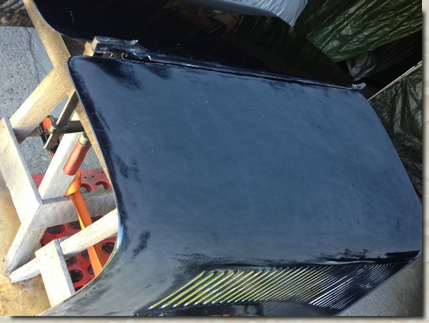

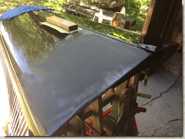

...Un jour de beau...un ! Image
J'en profite pour rebrancher le côté gauche, barres de sélecteur à la BV, avance manuelle etc.
L'essence se branchera plus tard, quand j'aurai contrôlé la ligne.
Montage également du radiateur, chauffé des durites à l'air chaud pour éviter les habituelles fuites et leurs traces blanchâtres du premier redémarrage.
Puis...
Approché mes capots vers l'avant pour comparer les peintures...
Germaine sursaute .. "tu ne vas pas m'affubler des ces horreurs tout de même..." !
Je crois bien qu'elle a raison... je me suis rarement autant loupé dans une peinture...
...Retour à la case ponçage, mais cette fois à la main, à l'eau avec une grande cale pour commencer.
Pfff...
IMG_0103_6.jpg [ 59.85 Kio | Vu 7954 fois ]
Commentaire: Bien des défauts encore...
IMG_0108_6.jpg [ 53.15 Kio | Vu 8034 fois ]
...Faire et défaire... merci je connais... :wink:

Avec une bonne lumière, ces capots étaient inacceptables.
J'ai voulu faire des économies de bouts de chandelles en me servant d'un fond de boîte alors que j'en avais une neuve en réserve. Un mélange pas optimal, et des nuages de pigmentation plus claire qui apparaissent à deux endroits.
La différence avec la peinture des ailes avant était frappante.
Si la météo le permet, c'est juste une affaire de deux ou trois jours.
