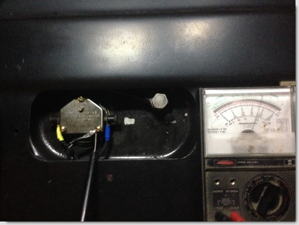

Pose d'un bornier dans le coffre côté gauche pour la partie électrique arrière et branchement de la jauge à essence.
Test ensuite de toutes les lignes et connexions à l'ohmmètre. Jusque-là c'est bon.
Il ne reste plus qu'à essayer de faire fonctionner provisoirement cette jauge sous tension.

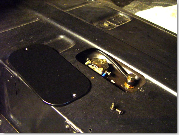

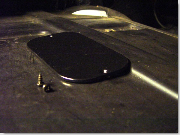

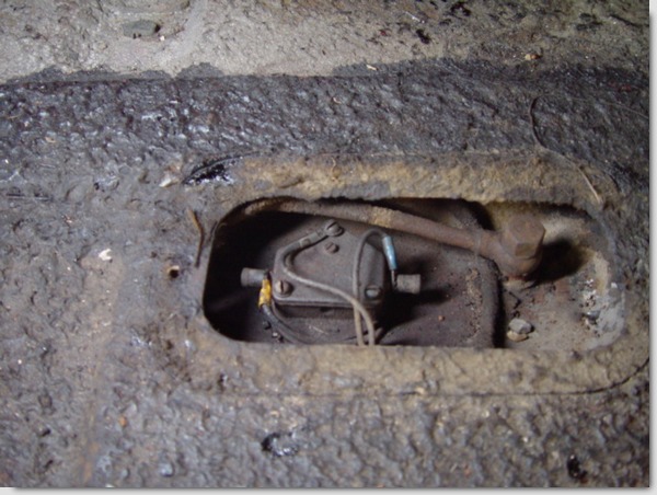

J'en crois pas mes yeux...Ce couvercle ne peut pas aller-là !
DSC04557.JPG [ 68.32 Kio | Vu 10226 fois ]
J'ai beau chercher partout, je n'en ai pas d'autre... alors je recherche dans les images du démontage.
15_6-052.JPG [ 81.24 Kio | Vu 10334 fois ]
C'était bien le cas... mais de cette choucroute, je n'en remettrai pas.

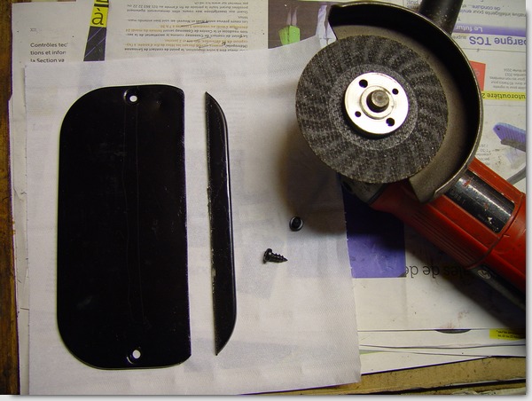

.. Ce seront alors les grands moyens :
DSC04558.JPG [ 70.99 Kio | Vu 10238 fois ]

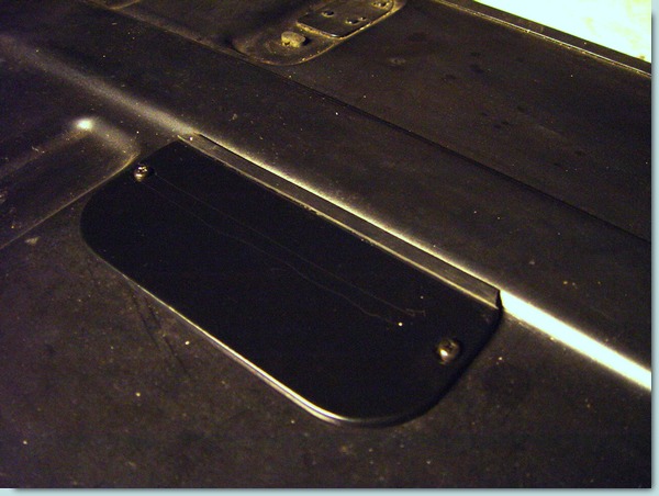

Après-tout çà n'ira pas si mal.

Radicale Pierre ! :shock:
C'est la choucroute qui comblait la surépaisseur ?
MessagePosté: Mar 17 Juin, 2014- 18:56
Apparemment, oui...

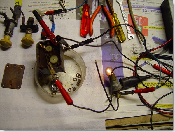

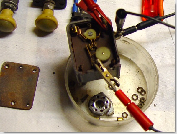

En démontant le vieux faisceau, je retrouve une commande de clignoteurs avec une navette-témoin, bien couverte de saleté et hors service depuis longtemps. "Ils" avaient monté une autre commande et laissé pendouiler celle-ci dans les fils... :roll:
DSC04560.JPG [ 75.18 Kio | Vu 11154 fois ]
Surprise, à l'oreille et fait un tic-tac d'un côté mais pas de l’autre.
Je démonte, nettoie et envoie un peu de lubrifiant par-dedans et... miracle... elle fonctionne.
DSC04561.JPG [ 93.88 Kio | Vu 10207 fois ]
Incroyable, cette centrale mécanique a retrouvé toute sa vigueur et tout fonctionne, y-compris la navette-témoin à l'avant !
Au sujet de cette ampoule-navette après bien des essais, je me suis aperçu qu'elle est alimentée en continu et ne fonctionne que par le retour de masse des ampoules éteintes. J'ai dû chercher un bon moment.
Je crois-bien qu'elle va reprendre du service celle-ci . :)

Le bon fonctionnement de la navette dépend également de la puissance des deux ampoules de direction. Tout étant histoire de courant pour décoller le bilame, un courant trop faible empêche celui ci de chauffer. J'ai acheté deux centrales avant de penser a regarder la puissance de mes ampoules ...
Concernant la trappe celle ci est elle d'origine ou postérieure a la fabrication de la voiture ? Ce qui pourrait expliquer le mauvais positionnement.
