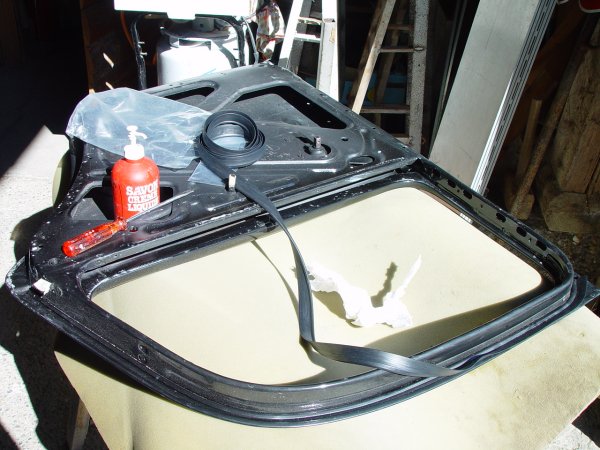

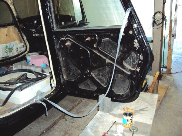

Ici sur a 11 :
trac271_6.jpg [ 65.41 Kio | Vu 8347 fois ]
Et là sur la 15 ...
15_6-419_6.jpg [ 50.01 Kio | Vu 8365 fois ]
Je n'irais pas dire que c'est facile. Mais bien montés, ils plaquent contre le haut des portes sous la gouttière et ne laissent rien passer.
Là il s'agit du montage au savon. La graisse AT Bleue convient mieux.

trop fort et trop rapide pierre :D merci, j'ai fait un zoom sur la première photo, donc le bourrelet est côté intérieur des portes et on voit le joint qui monte et sort vers l'extérieur alors tu as raison, le mien ne semble pas être monté comme ça :( il pleut depuis ce matin, je ne peux même pas aller voir et faire des photos des 4 portes :roll:
