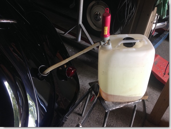

Séquence émotion... :wink:
Je remets l'essence Super plomb du siècle dernier dans le réservoir de la 15... essence dont il ne restait que le 50%... évaporé le reste, depuis le temps.
Je compte bien la mélanger avec du SP98 plus tard, quoique elle aie parfaitement tourné avec celle prélevée dans un bidon de deux litres pour la déplacer ! Étonnant.
IMG_0464.JPG [ 61.2 Kio | Vu 7856 fois ]

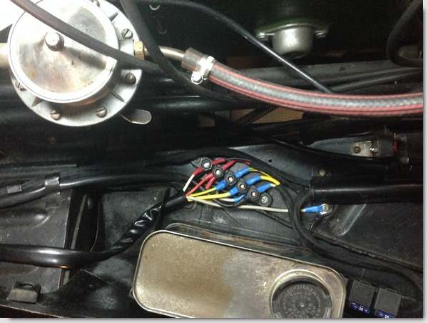

Sinon, en panne de cosses, fabrication d'un support pour maintenir le filtre de retour d'allumage dans le circuit.
IMG_0465.JPG [ 77.92 Kio | Vu 7921 fois ]
MessagePosté: Lun 09 Juin, 2014- 18:29
Un petit contenant pour mettre le "jus" ???
MessagePosté: Lun 09 Juin, 2014- 18:39
Non... c'est pour filtrer les pointes de courant qui passent dans le circuit depuis la bobine et stabiliser tout-çà.
L'électronique des feux arrières n’aime pas trop... :wink:

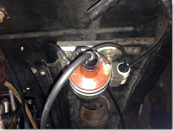

Le câblage vers la bobine Bosch HT Allemande est terminé, y compris filtre, module et alim.
IMG_0467.JPG [ 75.24 Kio | Vu 7764 fois ]

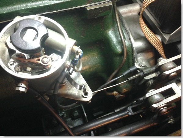

Mise à la masse de l'allumeur :
IMG_0469.JPG [ 79.89 Kio | Vu 8249 fois ]

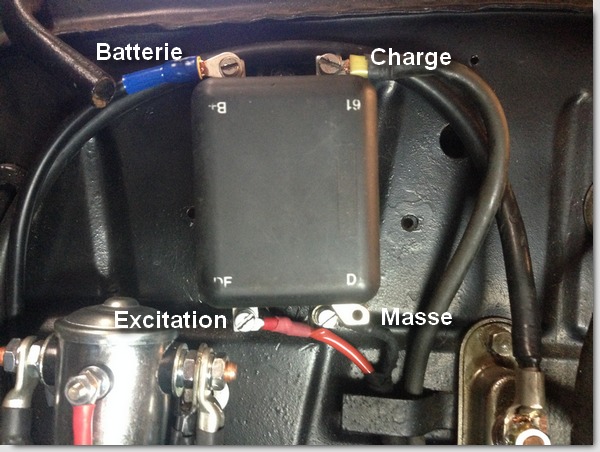

Branchement du régulateur.
Là j'ai des doutes, je ne connais pas ce type. Il était sur la voiture et l'ai rebranché de cette manière :
IMG_0470.jpg [ 81.22 Kio | Vu 8240 fois ]
Ce serait sympa si quelqu’un connaît ce modèle de me dire si je me suis planté avant que je grille la dynamo... :cry:
MessagePosté: Mar 10 Juin, 2014- 18:44
je ne connais pas ce modèle, tu as une réf dessus ?
MessagePosté: Mar 10 Juin, 2014- 19:22
Aucune référence dessus...il faudrait que je le démonte pour voir dessous.
De toutes façons, il me semble qu'il y a au moins une erreur...si j'en crois cette image :
(source techni tacot)
La charge devrait être sur D+ ... mais alors quid de la borne 61 ...lampe témoin ?
