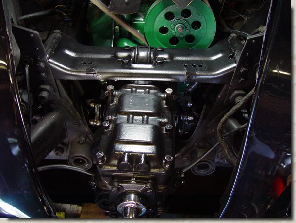

Aujourd'hui :
- Serré les écrous de cardans
- Monté et réglé le câble et la garde de l'embrayage.
- Branché l'échappement.
- Monté le tube de dénoyage.
- Repeint et monté la traverse, fixé non sans mal le support de boîte (pas en face) :roll:
DSC04169_6.jpg [ 56.02 Kio | Vu 8464 fois ]

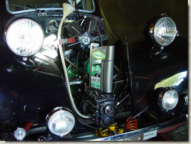

- Bataille avec le bouchon de boîte esquinté à la clé à fourche... :mrgreen:
- Remplissage de la boîte avec de la confiture de Grand-maman Yacco... :lol:
DSC04174_6.jpg [ 62.7 Kio | Vu 8504 fois ]

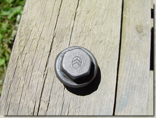

- Préparation d'un bouchon digne de ce nom récupéré sur une autre boîte... :wink:
DSC04171_6.jpg [ 67.49 Kio | Vu 8540 fois ]

Ah oui les chevrons à DD sur le bouchon de BV :shock: le détail qui tue :lol:
Bravo Pierre 8)

... Mine de rien, il était tellement bloqué et rouillé sur une ancienne boîte, que même après deux heures de JB80 et un levier de 50 cm, il n'est pas venu !
J'ai dû y aller à la clé à chocs plein jus avec une douille de 6 pans. Les chevrons, c'est le cadeau...une découverte. :wink:
...D'ailleurs je vais le peindre en incolore... NA !
