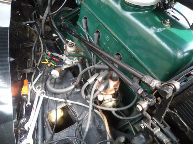

merci :wink:

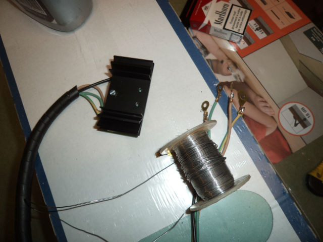

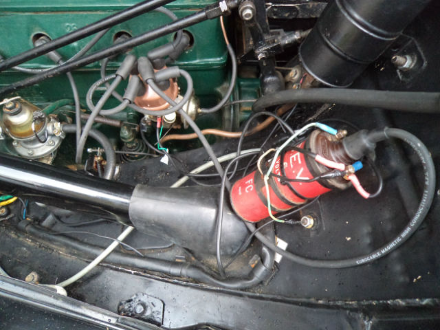

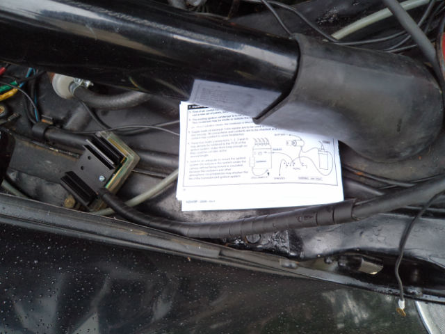

j'ai testé mon allumage électronique, montage rapide pour voir et ça marche :Dun peu moins gros qu'un paquet de cigarette, placé devant la barrette sous le TDB
vidéo
http://www.youtube.com/watch?v=AHMdJX0R ... e=youtu.be
Maintenant, c'est monté propre, je testerai demain en allant chez Philippe :D

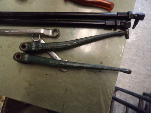

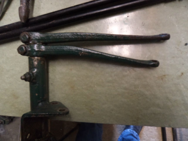

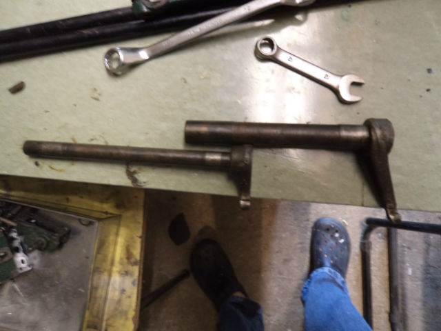

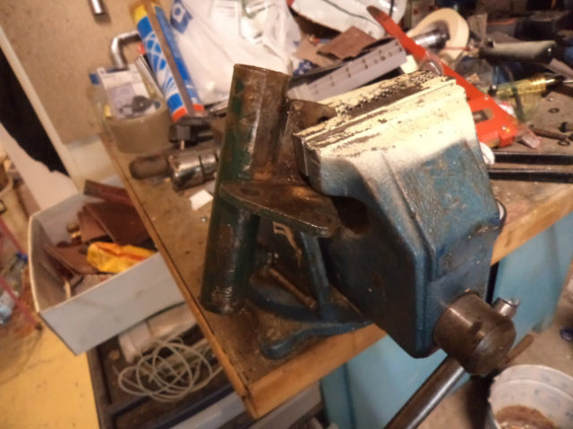

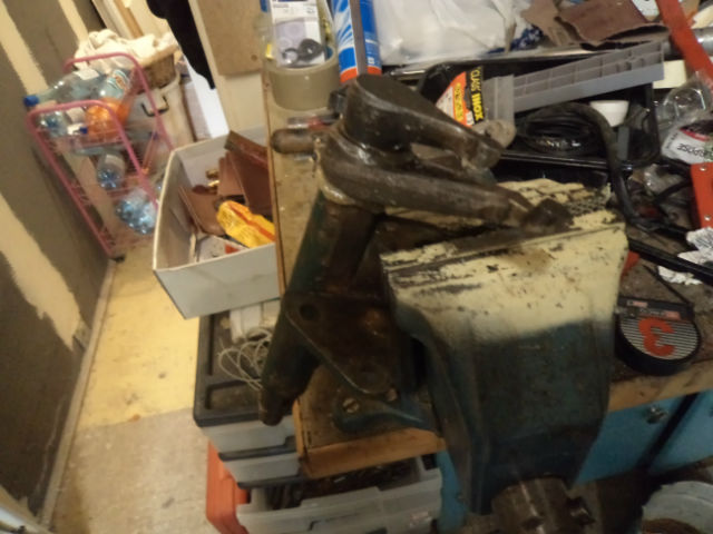

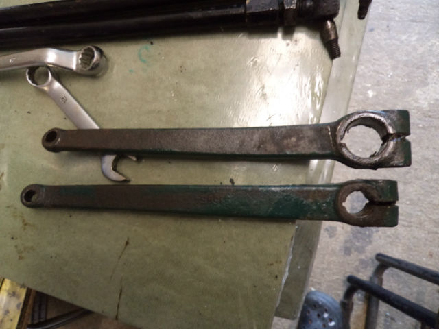

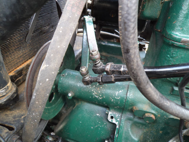

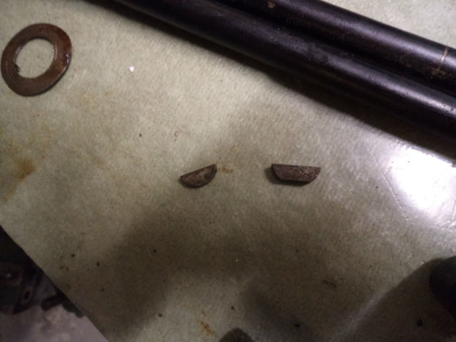

Suite à la rencontre chez mamar, j'ai comparé les barres de vitesses avec fred,éric et marc, sur ma barre supérieure la rotule est en haut car pas asser de place si je la mets en dessous :shock:
donc après réflexion, on s'est dit ou elle est tordue ou les biellettes sont à l'envers :roll:
donc démontage pour essais :D
doImage
les clavettes à ne pas perdre comme le disait fred :D
je tourne une biellette et tout de suite j'ai de la place :lol:
graissage des axes
maintenant le montage est bon :P

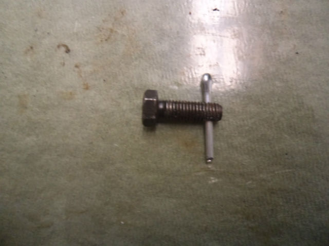

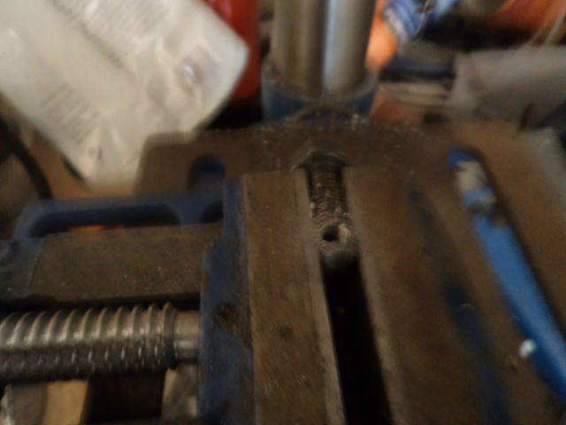

l'arrêt de câble sur la fourchette de boite étant absente, j'usine une vis :oops:
voilà ce sera plus facile à enlever surtout sur la BL :D

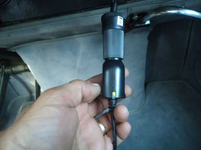

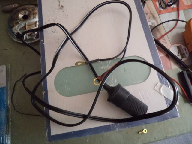

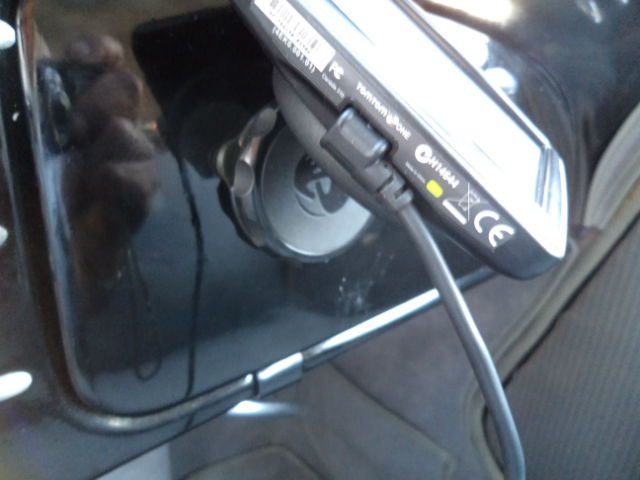

On avait aussi parlé chez mamar de la possibilité de monter un GPS sur la trac et qu'il fonctionnerait en 6V :shock:
Donc test, je coupe la rallonge pour ne garder que la prise :roll:
modification faite avec cosses
et ça marche donc pas besoin de convertisseur :D
je ne peux plus me perdre :lol: :wink:

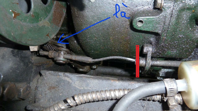

encore moi, je viens de trainer sur les forums et je suis tombé sur ça

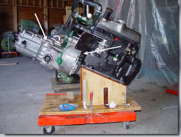

sur mon montage à moi 11 bl la pate d'arrêt du câble fixée sur le moteur est devant le câble ce qui fait que quand je veux mettre mon câble en contrainte comme le dit le MR,le câble tire sue la fourchette et modifie en même temps la garde
en rouge la position de mon arrêt
je me pose donc la question: ai-je le bon montage? Si elle broute c'est peut être à cause de ça non!!

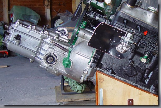

Ceci est le rappel du levier d'embrayage.
Il manquait aussi sur la mienne, et j'ai pu rouler comme-çà.
Pour reprendre à zéro, il faudrait commencer par contrôler le jeu qu'il reste sur le levier embrayage au repos. Il se règle avec la vis sur le carter d'embrayage.
Il faudrait que la gaine de ton câble soit légèrement en pression. Tu le fais vers l'avant avec le gros écrou.
... et tu ajustes ensuite la longueur du câble avec le réglage sur l'avant. Ceci te donnera la garde de la pédale.
La position des supports :
Restau11-0302_6.jpg [ 76.13 Kio | Vu 6169 fois ]
Restau11-0302_6r.jpg [ 72.59 Kio | Vu 6252 fois ]

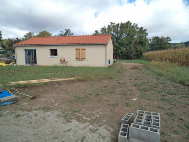

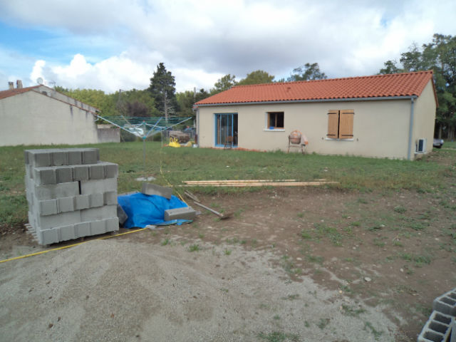

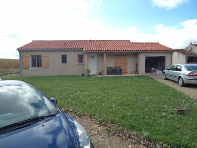

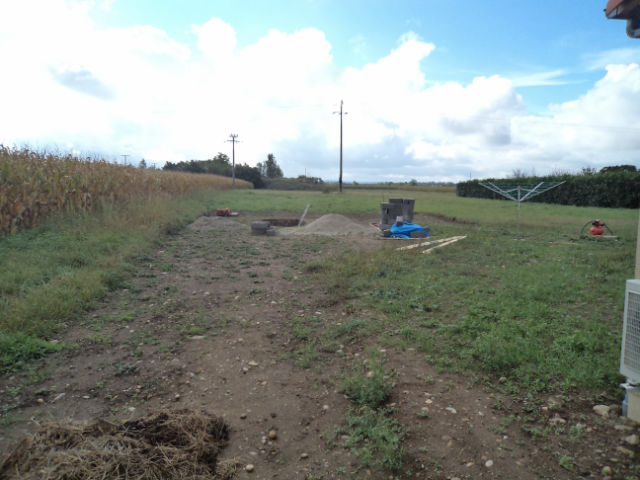

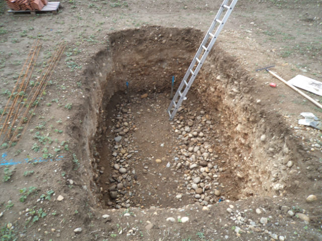

je suis actuellement sur la fosse
la maison
Le plus gros du boulot est fait maintenant et avant le froid,je dois monter le garage :D
Depuis le RDV chez mamar la traction n'a pas fait un tour de roue,j'ai juste eu le temps de la faire tourner 10mn,j'aurai l'embrayage à démonter et à refaire pour la descendre mais ce n'est qu'un détail :D
