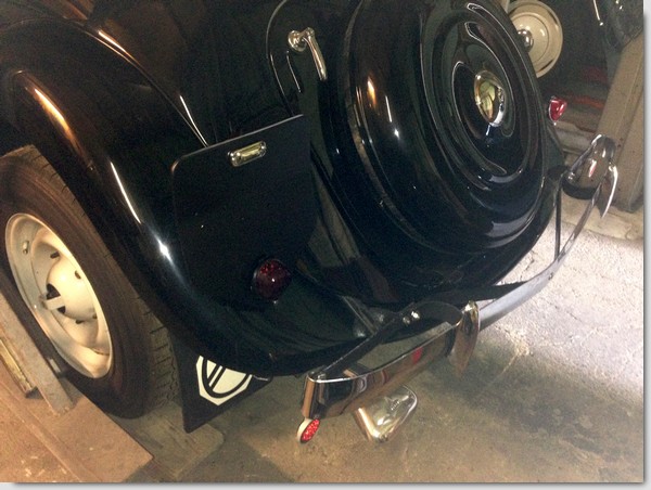

moux a écrit:
un bon éclairage et pourtant tu n'es pas dans le noir, tu vas nous faire à la fin le test de nuit :D un beau montage sans altérer la configuration visuelle d'origine 8)
En photo, Alain, les différences de luminosité n'apparaissent pas. Les appareils modernes règlent l'ouverture de manière automatique.
Pour faire apparaître les différences au-dessus, j'ai dû éclaircir les images en prenant le fond (journal) comme référence de luminosité à partir de celle des clignoteurs. :wink:

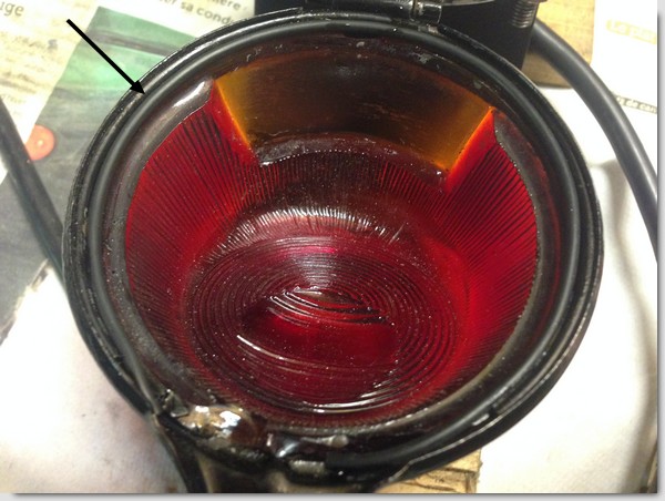

Plutôt que de faire une étanchéité au silicone recommandée par le concepteur des platines, je préfère une solution qui permette au besoin une ouverture des cabochons.
J'ai repris l'idée des joint toriques collés en laissant un espace libre au bas.
IMG_0443.JPG [ 69.5 Kio | Vu 7320 fois ]
Montage des feux arrières avec une visserie totalement inox. Ça limitera la corrosion à un endroit très exposé.
IMG_0448.JPG [ 72.32 Kio | Vu 7525 fois ]

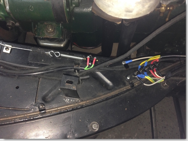

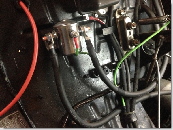

Sur le jambonneau droite, la partie électrique est terminée, ainsi que le système de démarrage avec la tirette d'origine par relais interposé.
Le câble est coupé de manière à pouvoir au besoin être utilisé sur le "p'tit tonio". :)
IMG_0454.JPG [ 175.86 Kio | Vu 7008 fois ]
