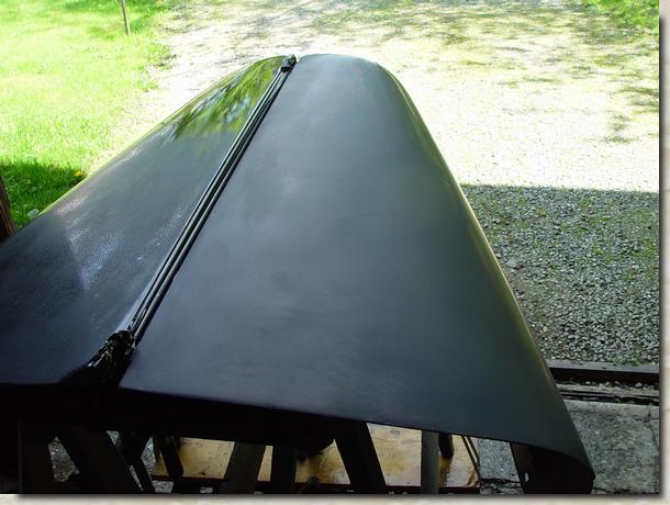

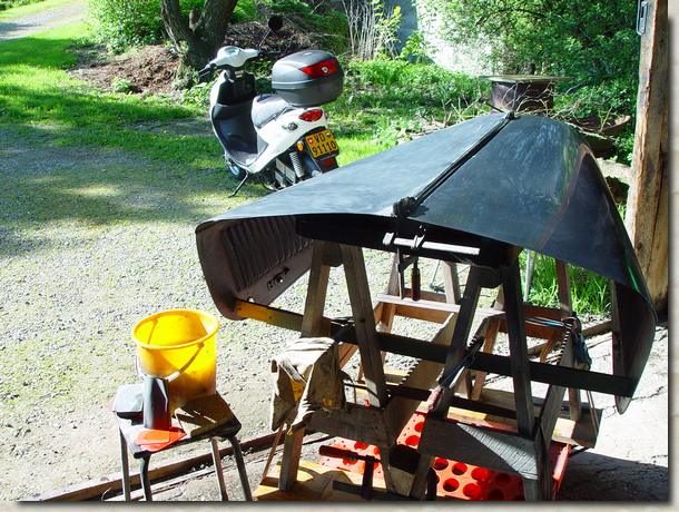

Ce qu'il arrive quand on bosse mal...
En deuxième couche, peinture trop épaisse et trop chargée = peau d'orange...beurk !
DSC04156_6.jpg [ 49.78 Kio | Vu 7625 fois ]
Du boulot à reprendre tout-çà.

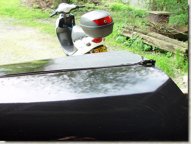

La partie droite au 2000 à la cale souple et à l'eau :
DSC04157_6.jpg [ 42.56 Kio | Vu 7594 fois ]
... et là la même au 4000 à sec avec l'orbitale.
DSC04161_6.jpg [ 77.16 Kio | Vu 7656 fois ]
Je vais pouvoir attaquer le polissage.

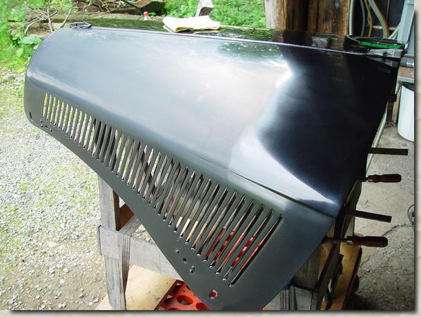

MessagePosté: Jeu 09 Mai, 2013- 17:59

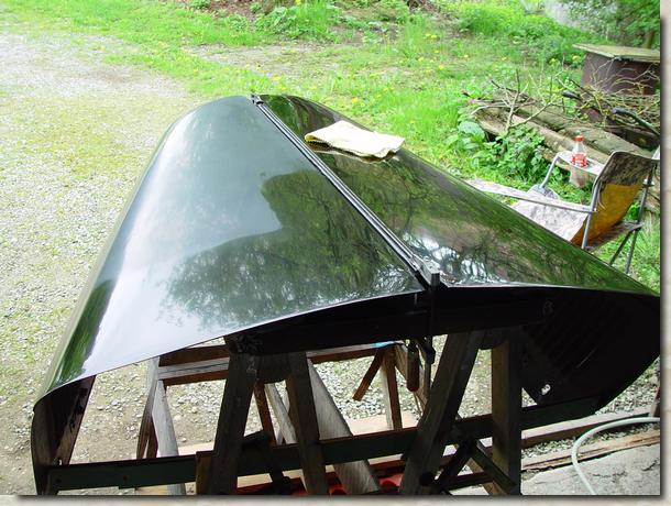

Bon...
... Çà prendra trois fois plus de temps, mais on va y arriver :
DSC04162_6.jpg [ 62.57 Kio | Vu 7568 fois ]
DSC04164-.6.jpg [ 53.19 Kio | Vu 7556 fois ]

MessagePosté: Ven 10 Mai, 2013- 08:29
On apprend des ses erreurs, Alain.
J'ai voulu simplifier en préparant le mélange directement au fond la boîte de peinture. Résultat, un mélange différent en proportions de ce que je fais habituellement.
Probablement moins de diluant, et une peinture moins brillante et plus dure.
J'ai remarqué qu'avec les mousses de polissage habituelles, je m’en sors pas. Il reste des nuages de mini-rayures.
J'ai dû utiliser des mousses nettement plus dures pour que çà s'efface enfin.
J'étais à deux doigts de les peindre encore une fois.

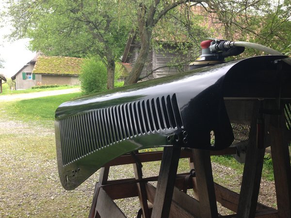

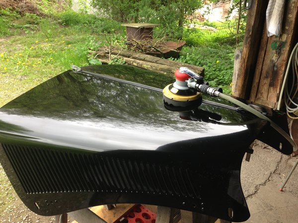

J'en ai plein les bras mais c'est derrière...enfin presque : :roll:
IMG_0084_i6.jpg [ 75.42 Kio | Vu 7416 fois ]
Pas sortis comme je voulais, on verra sur la voiture.
IMG_0081_i6.jpg [ 72.6 Kio | Vu 7454 fois ]
Prochaine étape... remettre le moteur à sa place :wink:
MessagePosté: Lun 13 Mai, 2013- 11:49
tu attaques avec le pad bleu et ensuite le orange pour terniner avec le noir ? en tout cas le résultat semble à la hauteur :D
MessagePosté: Lun 13 Mai, 2013- 12:36
On n'a pas les mêmes fournisseurs Alain, :wink:
J'ai utilisé une mousse dure, puis une tendre avec une polisseuse rotative lente.
Ensuite un enduit pénétrant de protection avec l'orbitale et une mousse à pointes tendre.

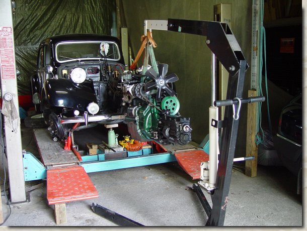

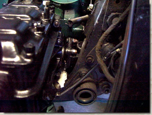

Aujourd'hui remise en place du moteur...
Sauf que cette fois, la voiture étant plus en arrière sur le pont que les denières fois, c'est bien allé pour le sortir, mais pour le replacer... galère... plus de deux heures d'efforts...
DSC04166_6.jpg [ 67.88 Kio | Vu 7445 fois ]
Même avec la charge en bout de bras, il manquait 15 cm... :roll:

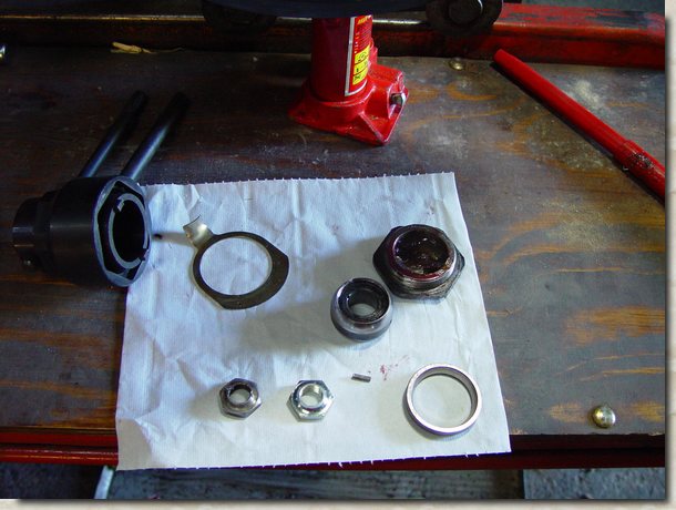

Les cardans sont en place, nettement plus facile avec une rotule démontée, et sans abîmer les filetages, cette fois !
DSC04167_6.jpg [ 69.63 Kio | Vu 7241 fois ]
Sacrée clavette, je l'ai cherchée partout dans la graisse...
DSC04168_6.jpg [ 53.34 Kio | Vu 7441 fois ]
Tout çà c'est maintenant fait, plus qu'à bloquer les écrous de cardans et remonter le reste :wink:
