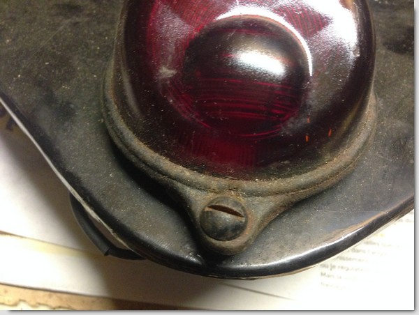

Les feux arrières de cette 15 seront conservés, sauf l'intérieur qui en sera changé.
Pas mal de boulot à les remettre en état :

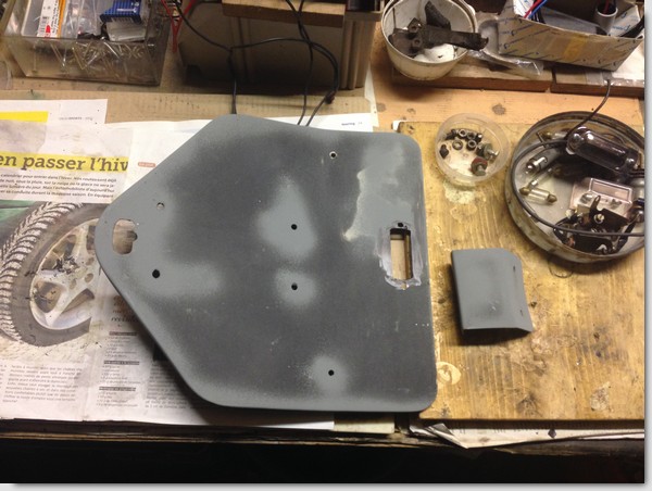

A part-çà un peu de carrosserie aujourd'hui, à redresser les supports des feux arrières.
IMG_0427.JPG [ 70.23 Kio | Vu 10754 fois ]
Il y a un deuxième éclairage de plaque en haut... je vais le conserver. Plus simple que d'avoir à boucher ce trou.

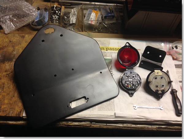

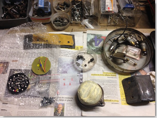

Le montage des platines,
...Pas si facile que çà en a l'air...
La grosse difficulté est de centrer celles-ci à l'intérieur du verre avec un jeu de moins de 1mm selon l’épaisseur du verre de nos feux.
J'ai un peu "jardiné" avec cette histoire et ai fini par être obligé d'ajouter des rondelles pour masquer des trous devenus plutôt ovales à force d'ajustage des quatre plots de fixations... :roll:
IMG_0438.JPG [ 62.1 Kio | Vu 10767 fois ]
Il y aurait bien une astuce, mais c'est un peu tard pour y penser.
- Monter les quatre plots sur la platine
- Positionner la platine dans le verre, feu retourné
- enduire les extrémités d'un peu de peinture
- Fermer le couvercle.
- L'emplacement des quatre perçages devraient être marqués au bon endroit
Nettoyer le bazar :wink:... Que n'y ais-je pensé avant... :roll:

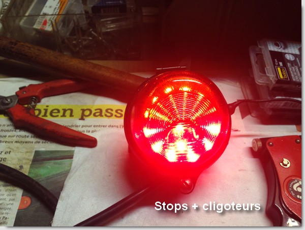

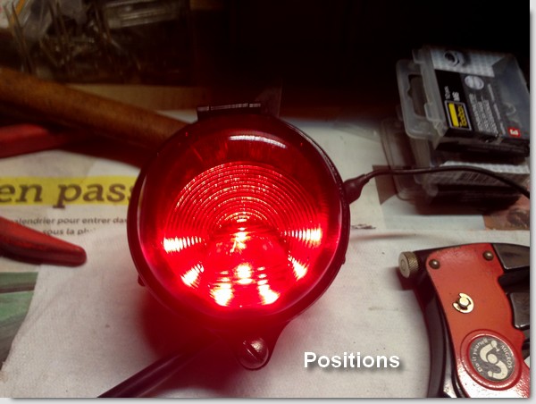

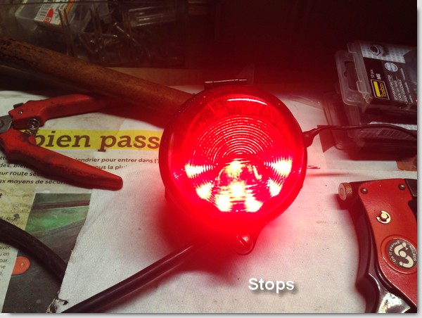

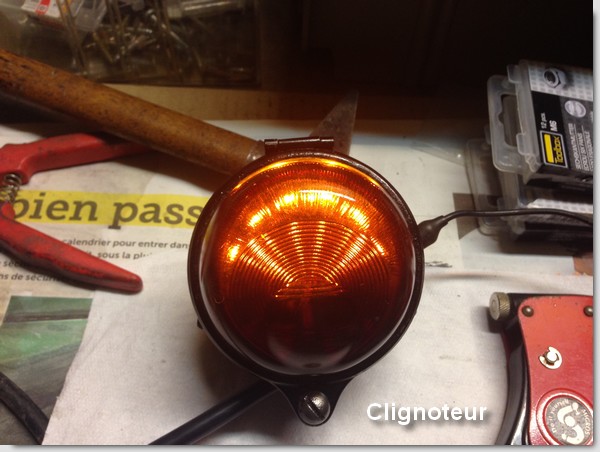

Avant d'aller plus loin, j'ai soudé et isolé avec de la gaine thermorétractable les trois fils sur du 0,75 mm2 qui devraient suffire pour une conso max de 120 mA.
Quelques essais ci-dessous :
IMG_0439.jpg [ 61.51 Kio | Vu 10732 fois ]
IMG_0440.jpg [ 56.99 Kio | Vu 10726 fois ]
IMG_0441.jpg [ 64.8 Kio | Vu 10605 fois ]
IMG_0442.jpg [ 63.71 Kio | Vu 10761 fois ]
A noter que position et clignoteur enclenchés ensemble, ceux-ci alternent. :wink:
