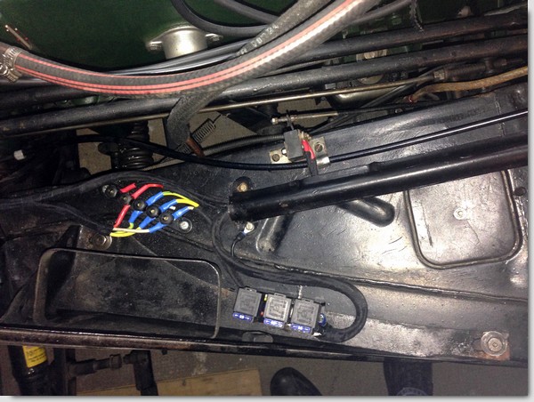

MessagePosté: Mer 07 Mai, 2014- 18:24
Entre les relais et le bornier c'est fait.
Il reste des lignes à tirer avant de cacher les autres :
- lignes sur le contacteur de stops.
- alimentation du ventilateur.
- alimentation de la bobine
- éclairage du compartiment-moteur.

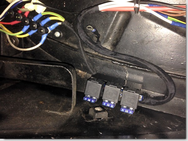

J'utilise de la rétractable au sertissage des cosses, mais pas pour le faisceau en lui-même.
J'ai même été jusqu'à recouvrir la gaine plastique avec cette toile isolante pour une question d'aspect.
En plus, çà se défait et refait facilement.

MessagePosté: Mar 13 Mai, 2014- 18:20
On attache les sections de faisceau terminées.
IMG_0399.JPG [ 78.73 Kio | Vu 9935 fois ]

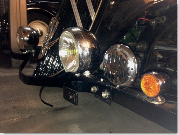

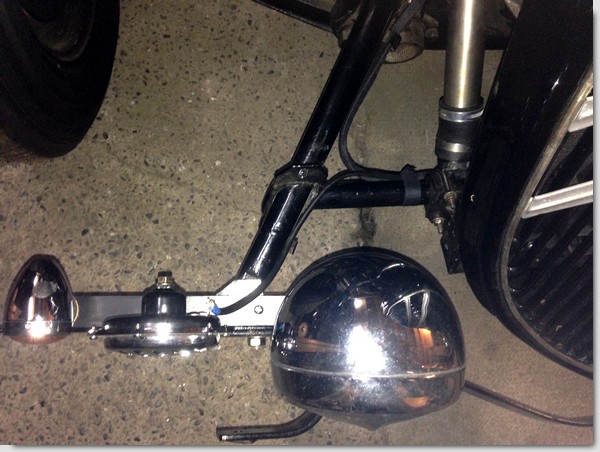

Ensuite, montage des accessoires à l'avant pour continuer le câblage définitif :
- Antibrouillards
- Klaxons
- Clignoteurs (avec rappels sur les ailes avant)
IMG_0402.JPG [ 71.75 Kio | Vu 7619 fois ]
MessagePosté: Mar 13 Mai, 2014- 18:41
C'est pour ça une 15 !!! pour pouvoir tout mettre sur les contres lames de pare-chocs ;)

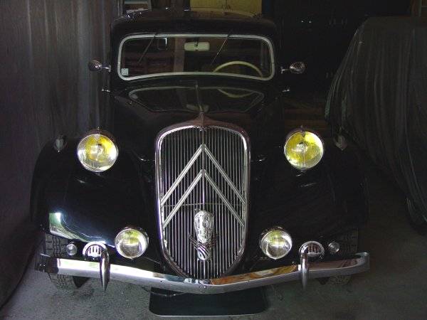

MessagePosté: Mar 13 Mai, 2014- 19:30
Sous l'angle de vue au-dessus çà paraît un peu chargé .
La réalité est différente :
(pré-montage de 2009)
ImageSauf les klaxons installés un poil plus haut et le remplacement des feux de position par des clignoteurs.

Voilà Monsieur Eric, ils sont enfin cachés... :wink:
Tout le faisceau avant est terminé de bornier à bornier rallongé de 60cm entre-deux et jusqu'au comodo.
IMG_0408.JPG [ 84.66 Kio | Vu 8346 fois ]
Il reste encore à câbler les clignoteurs et les antibrouillards Marchal en partant de leurs borniers respectifs.
IMG_0410.JPG [ 75.87 Kio | Vu 7393 fois ]
MessagePosté: Jeu 15 Mai, 2014- 19:07
Jolie travail, tes relais ne se verront même plus bravo

Pour les relais, j'ai juste un souci quant à l'eau qui pourrait couler dessus par les fentes du capot.
Je vais voir pour leur mettre une protection.
