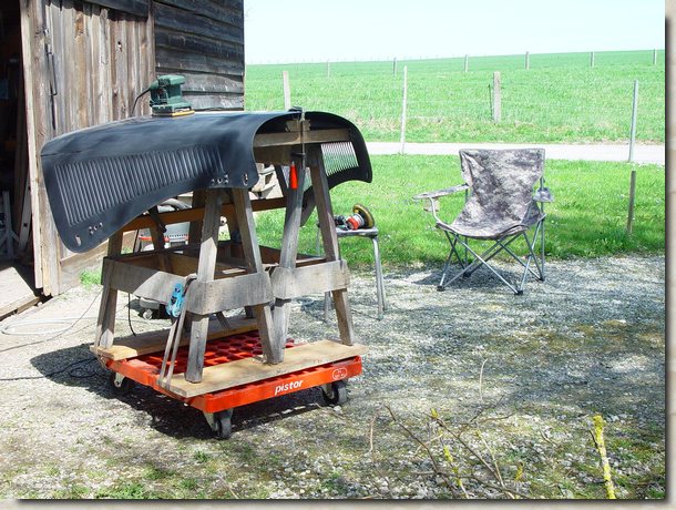

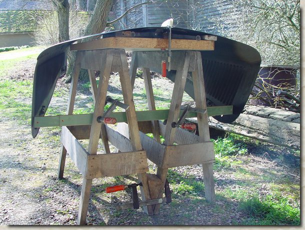

Profitant des "bonnes" températures, réparation des capots de la Béhèle qui avaient sournoisement été rayés sur le côté gauche !
- Construction d'une traction en bois pour simuler leur position :
DSC04129_6.jpg [ 96.64 Kio | Vu 8258 fois ]
Puis ponçage rigoureux à l'orbitale au tissu de grain 800 :
DSC04128_6.jpg [ 61.3 Kio | Vu 8289 fois ]
Pose de roues à la traction en bois pour pouvoir déplacer l'ensemble :
DSC04131_6.jpg [ 92.33 Kio | Vu 8291 fois ]
Après quelques finitions, première couche de barbaque...
DSC04133_6.jpg [ 77.03 Kio | Vu 8277 fois ]
La deuxième demain, avant le retour de l'hiver !!! :roll:

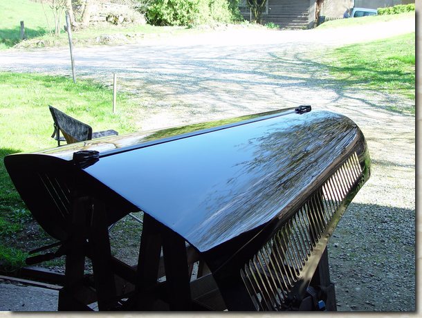

MessagePosté: Jeu 18 Avr, 2013- 08:21
Y a le fauteuil pour admirer le travail finit ;) ça brille déja !
MessagePosté: Jeu 18 Avr, 2013- 08:25
Oui, c'est la place du metteur en scène ............ 8)
MessagePosté: Ven 19 Avr, 2013- 06:50
Y a le fauteuil pour admirer le travail fini ;) ça brille déjà !
Chez moi, Olivier, la peinture, ce n'est que la première moitié du boulot ... :wink:
La deuxième, c'est tout poncer encore, partant d'un grain de 1'200 à 4'000 puis poli-lustrer.
Dans une grange, tu ne sors jamais une peinture acceptable. Il faudrait une cabine, et encore ... :roll:
