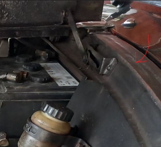

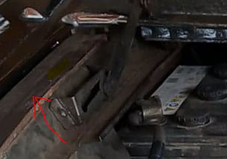

Concernant la trappe manquante évoquée plus haut, j'ai remarqué (ci-dessous, depuis la cabine) qu'à l'endroit où se trouve la trappe il n'y a rien de rapiécé ou bouché, mais la tôle est intacte sur toute la largeur, comme si la trappe n'avait jamais été là.
La voiture a été repeinte par les propriétaires précédents en 1977. Des tôles pleine largeur ont peut-être été fabriquées et installées à cette époque. Une buse de lave-glace a été installée à la place de la trappe (ce qui est en fait pratique). :wink:
À moins qu'il ne s'agisse d'une version moins équipée sans trappe, car il n'y a pas d'horloge sur le compteur de vitesse ni de leviers latéraux sur le montant B.
J'envoie également des photos de l'état de la gouttière. Il n'y a pas de rouille dessus. J'espère que c'est bien visible.
Cependant, j'ai remarqué que les capots moteur ne scellaient pas sur les joints marqués d'une flèche rouge.
2222.JPG [ 23.92 Kio | Vu 19330 fois ]
1111.png [ 391.16 Kio | Vu 19795 fois ]

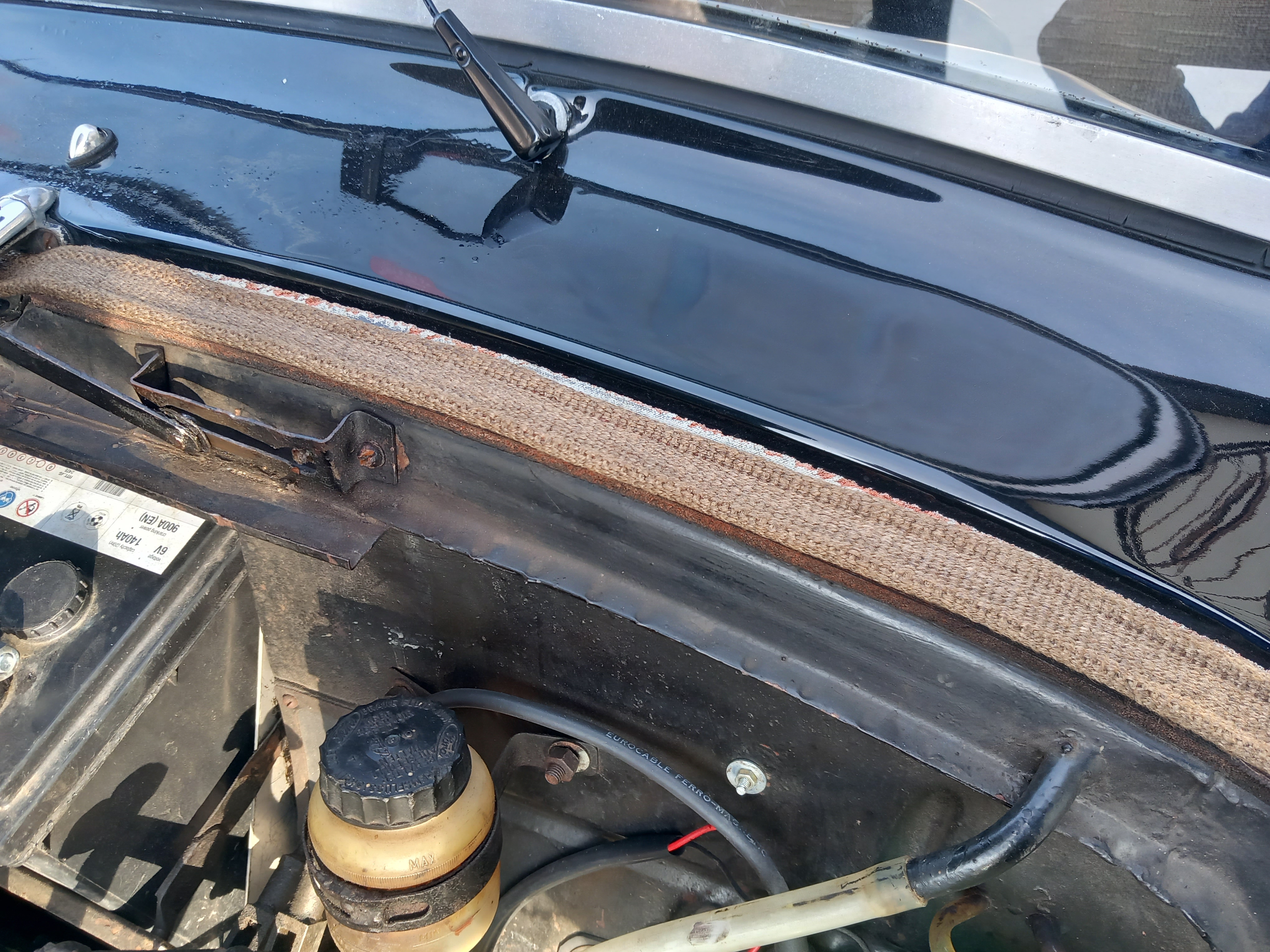

1/ On dirait qu'il manque la tresse sur la caisse
2/ C'est un lave glace, à l' emplacement de la trappe?
MessagePosté: Mar 29 Nov, 2022- 14:45
Messages: 454
Localisation: Quéven. 56
+ 1 avec Alain,
il n'y a manifestement pas de tresse sur le haut du tablier, là où repose normalement le bord du capot.
Ceci pourrait expliquer les infiltrations d'eau.
Quant au lave-glace, c'est sans doute un rajout postérieur à la sortie d'usine, installé en lieu et place de la trappe d'aération qui a sans doute été supprimée par soudage d'une tôle ?
Gwenran 56
11 BL 1950 et 2CV AZU 1958
MessagePosté: Mar 29 Nov, 2022- 15:28
Merci.
À quoi ressemble la tresse manquant ? Et où se trouve-t-il exactement ? Puis-je avoir une photo en gros plan s'il vous plaît ?
Ma voiture n'a qu'un joint en caoutchouc épais (flèches rouges sur les photos ci-dessus)
Pour le gicleur de lave-glace, je suis sûr qu'il a été installé ultérieurement car le bouton à l'intérieur est également différent des autres sur le tableau de bord.
MessagePosté: Mar 29 Nov, 2022- 19:42
Messages: 1014
MessagePosté: Mer 30 Nov, 2022- 08:46
Super, merci pour la photo.
Maintenant je sais ce que je dois acheter.

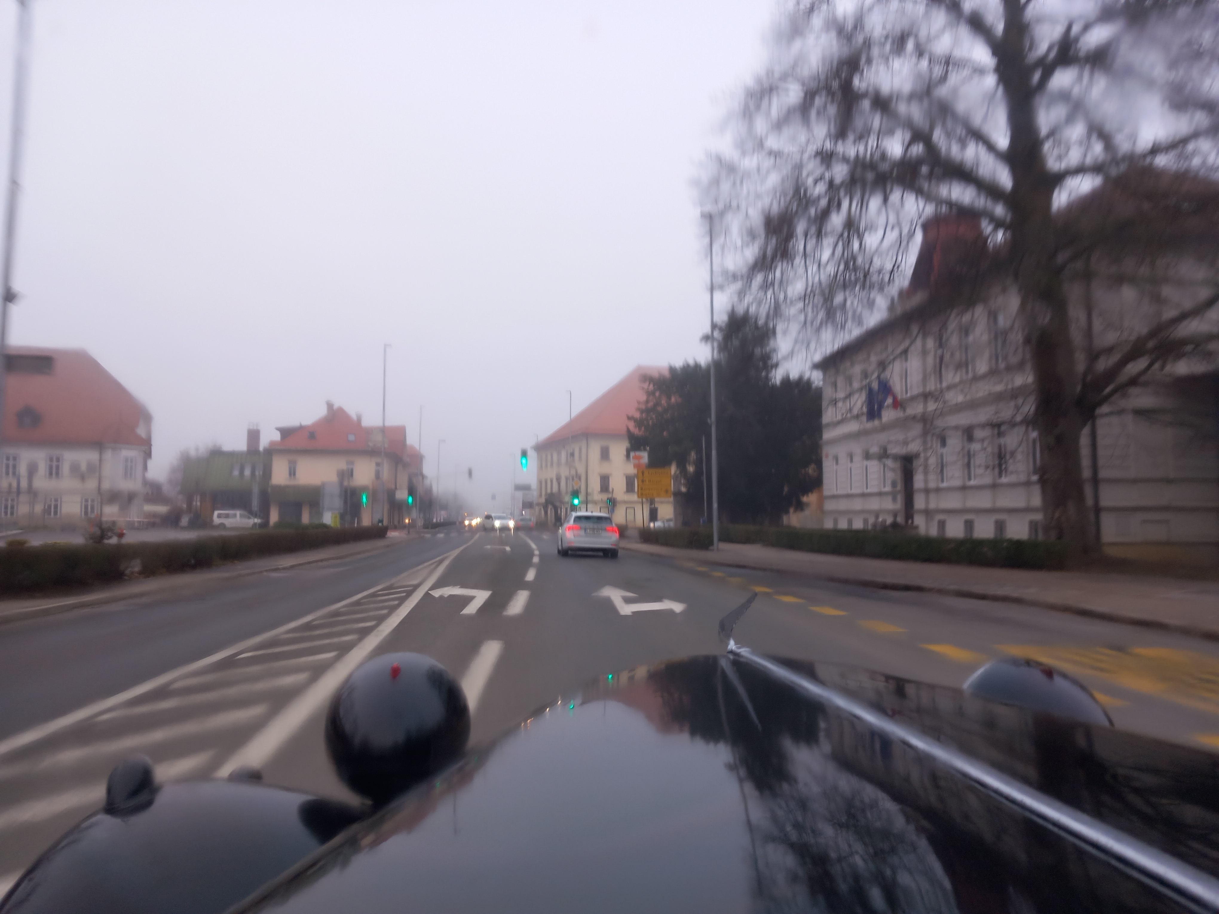

J'ai utilisé le dernier jour avant la neige, un samedi brumeux, pour une courte balade.
Apparemment, le temps froid et humide ne convenait pas à la Traction, car elle a commencé à crier au compteur kilométrique.
Peut-être que quelqu'un sait ce qui en est le plus souvent la cause ?

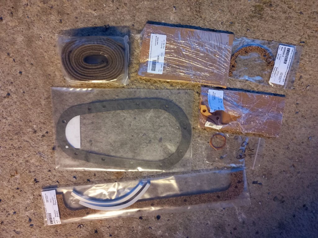

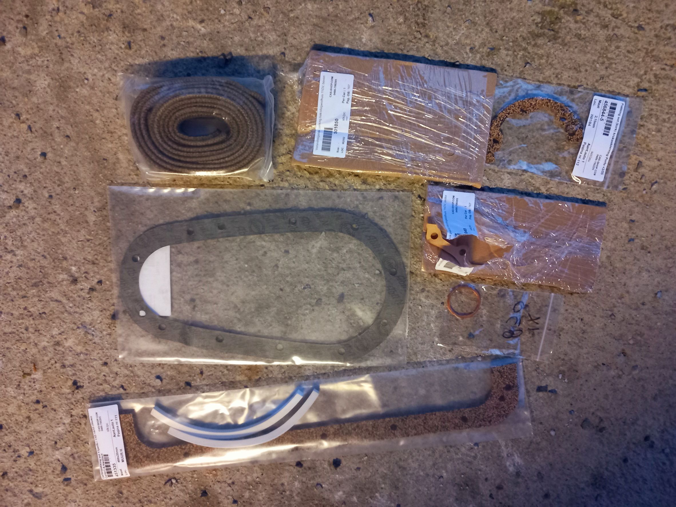

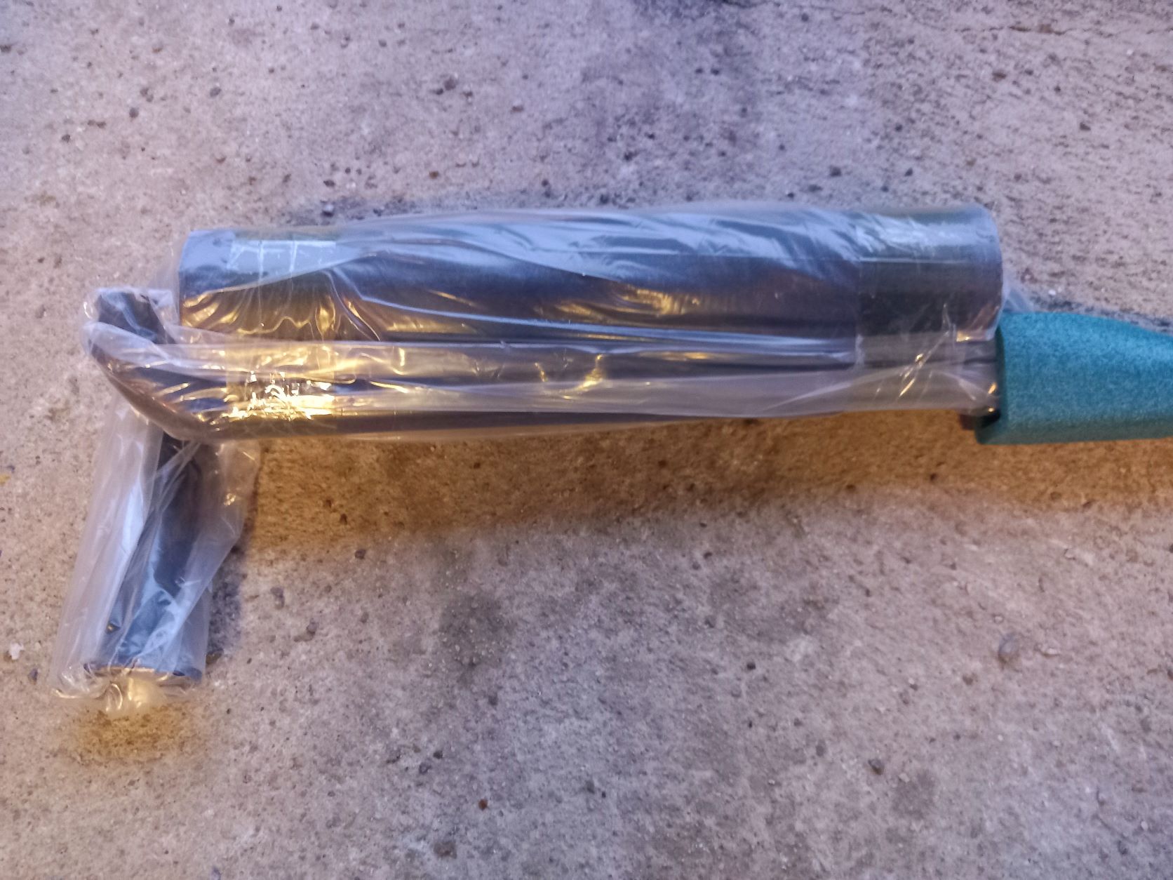

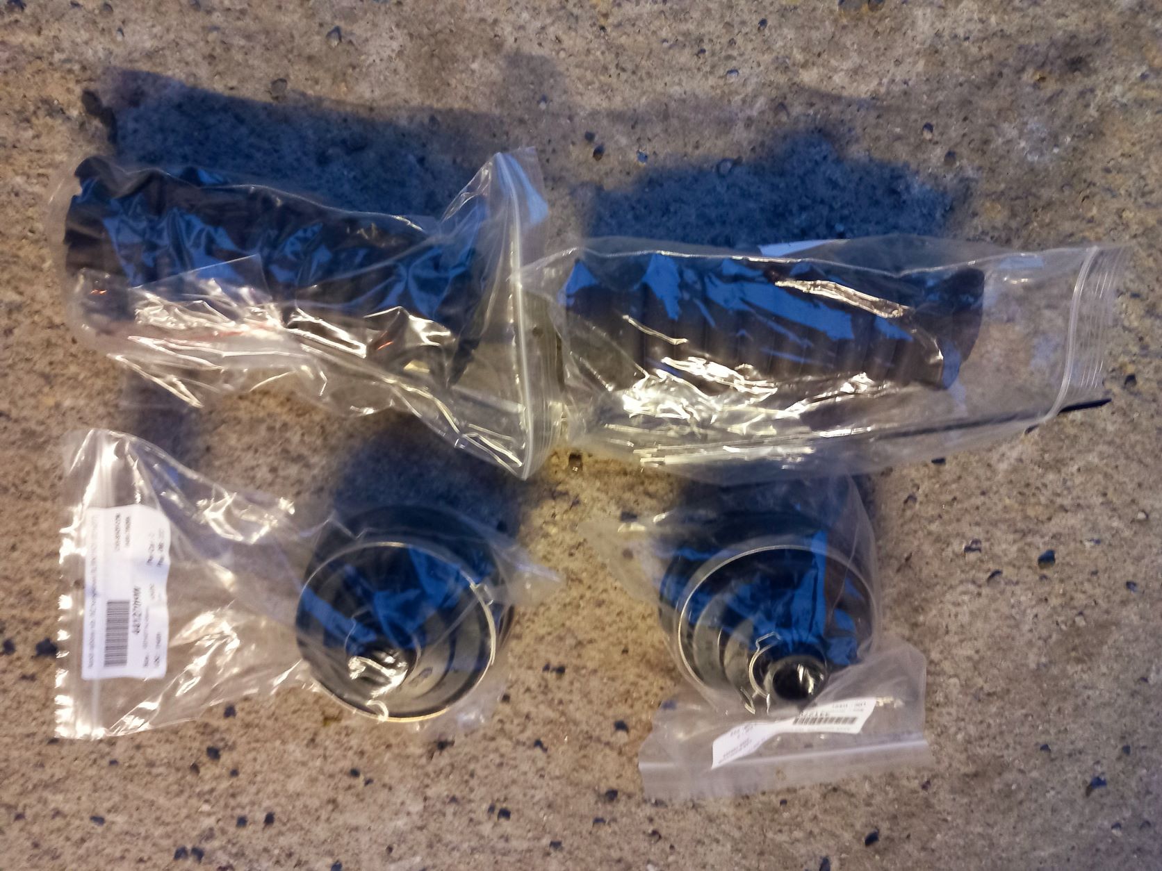

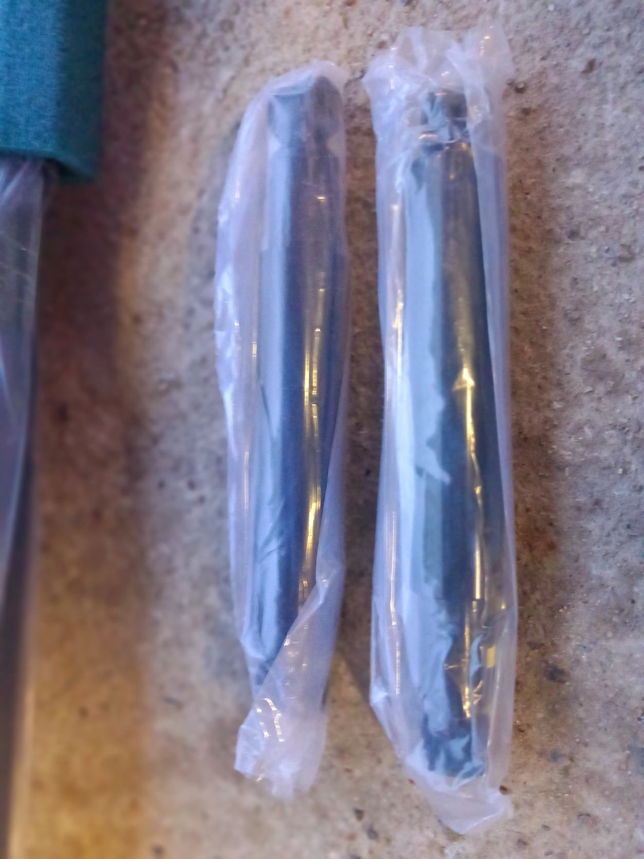

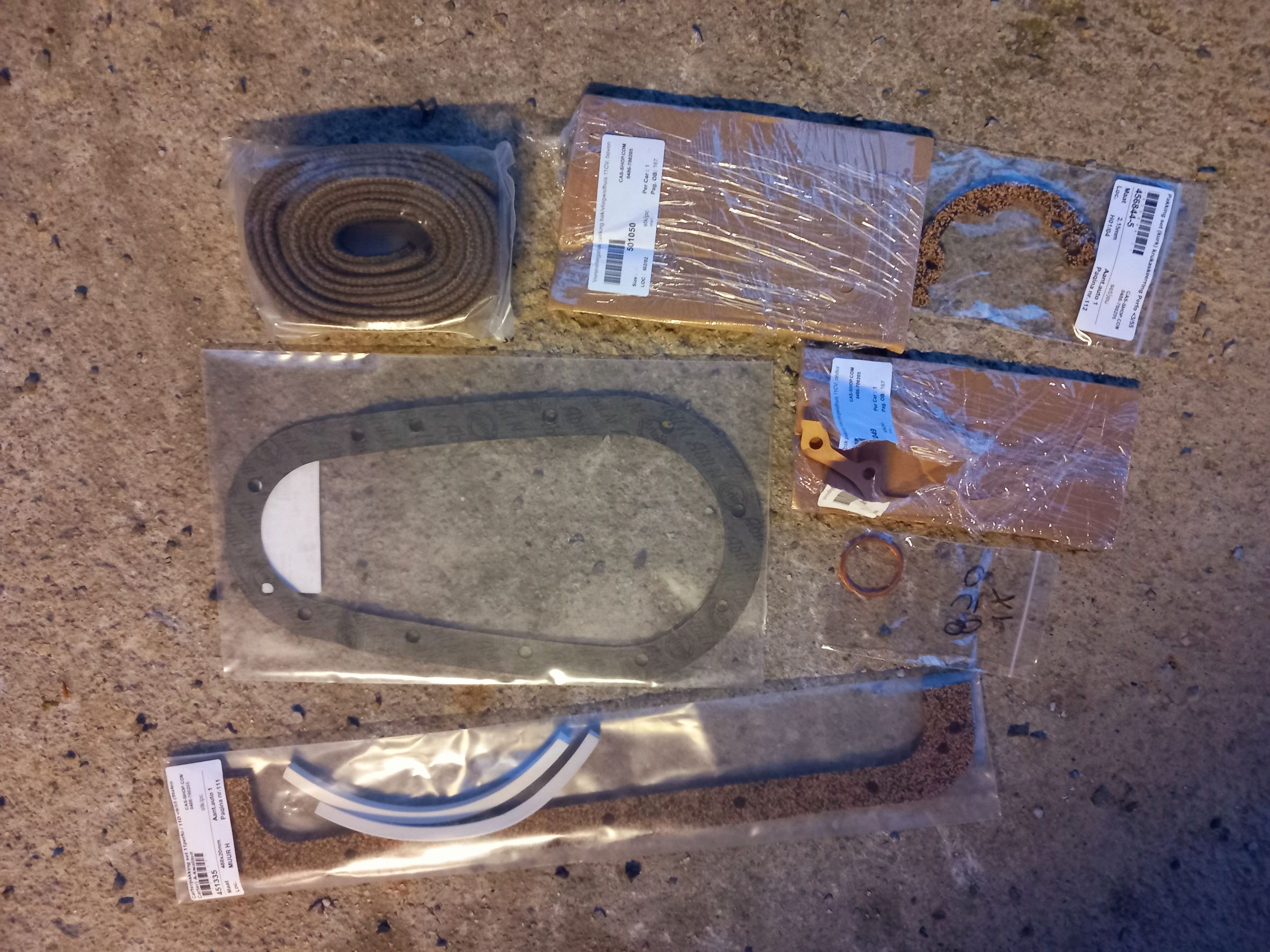

Puisque le Vieux monsieur a été diligent l'année dernière, il méritait d'être davantage choyé avec de nouvelles œuvres. :wink: :)
J'ai acheté toutes les pièces chez Cas-shop (anciennement Shaffer).
Cette fois, ce ne sera pas seulement moi qui y travaille, mais surtout un mécanicien qui a un ascenseur.
Même s'il faisait froid dehors, je n'ai pas pu m'empêcher d'ouvrir lentement la grande boîte en carton avec plaisir :

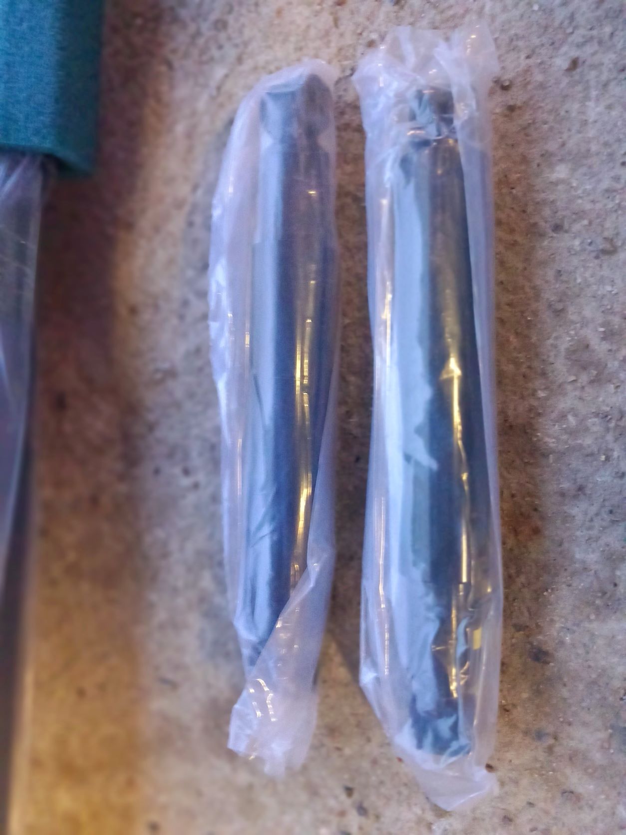

- parce que quelque chose a secoué dans le pot d'échappement, j'en ai acheté un nouveau,
- parce qu'il rebondit un peu à l'arrière, il a de nouveaux amortisseurs pour le rendre plus confortable.
En plus de celles répertoriées, il y avait trois boîtes plus petites dans la grande boîte.
Deux étaient autrement vides, juste pour soutenir le bord, et le troisième était à nouveau rempli de friandises :
- pour qu'il n'y ait plus de gouttes d'huile sous le moteur (ou du moins moins), un jeu de joints neufs l'attend (merci encore à THE QUO, qui m'a aidé avec des conseils sur l'achat de joints moteur, dans la partie technique du forum),
- je remplacerai les mauvais joints de capot par des neufs,
- afin de ne pas répéter l'épisode de l'an dernier avec un volant rigide, il recevra également de nouvelles manchettes sur le mécanisme de direction et des manchettes extérieures sur les essieux.

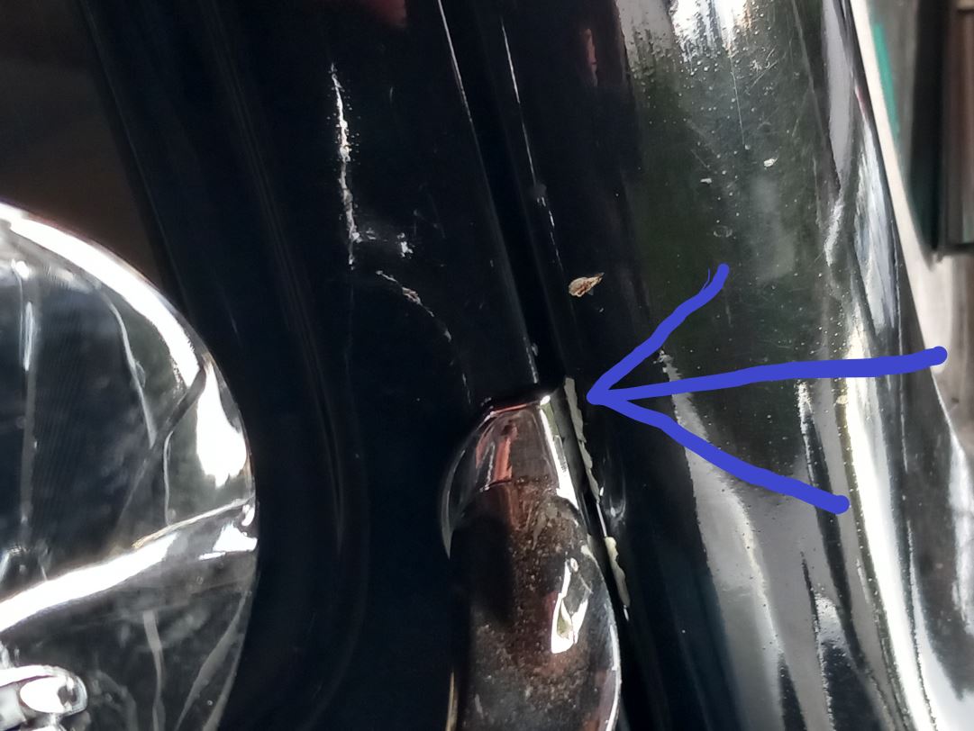

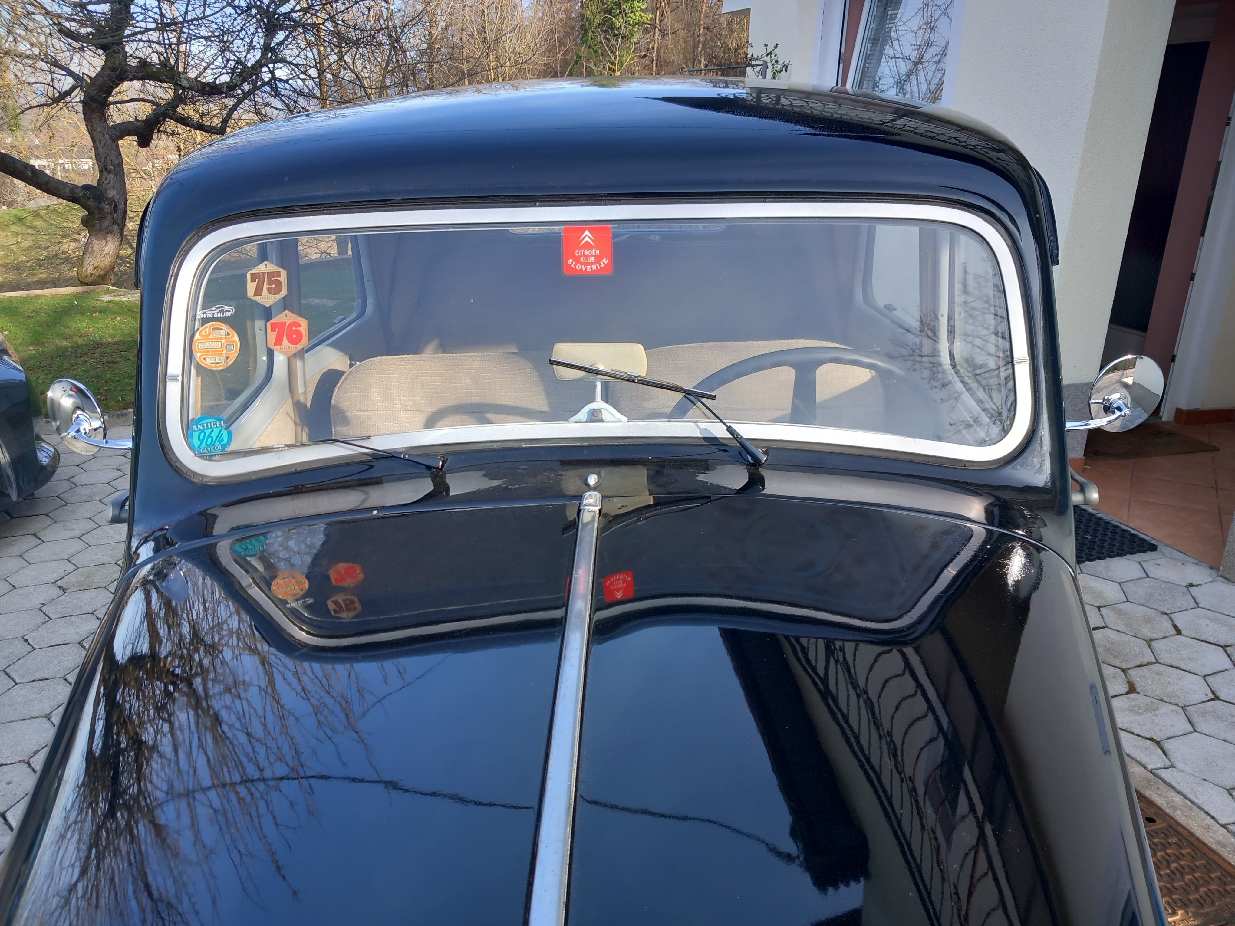

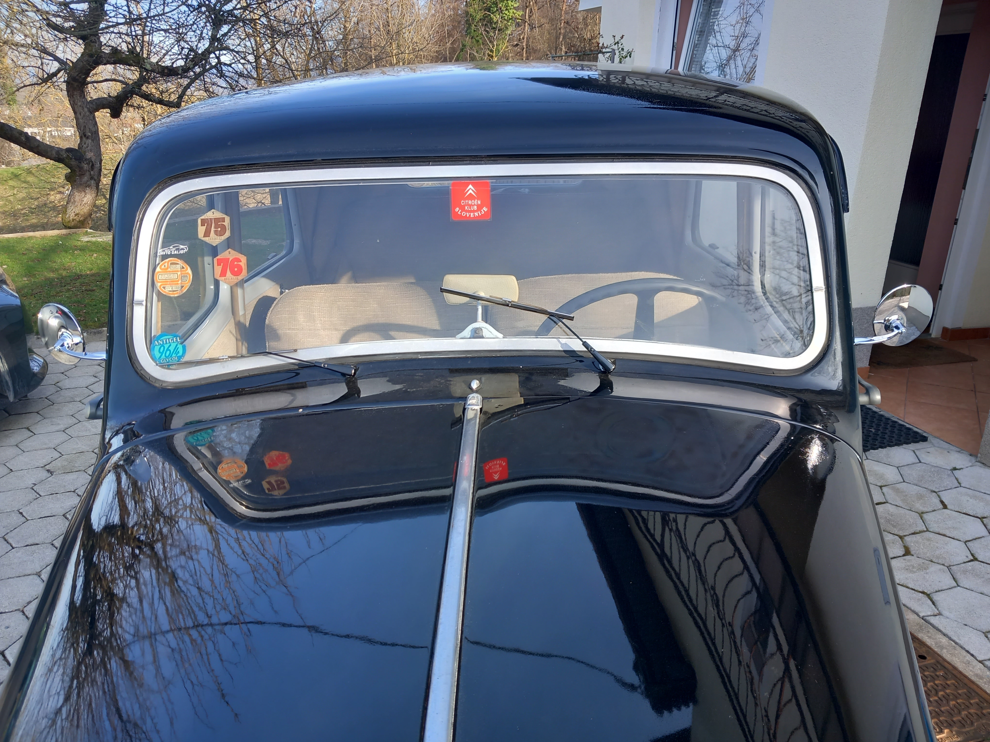

Après avoir installé de nouveaux rétroviseurs, en particulier celui de droite, le stationnement est beaucoup plus facile.
Malheureusement, le support du rétroviseur droit touche légèrement le montant A lorsque la porte est fermée.
Est-il possible de régler la porte pour la repousser un peu (sens de la flèche sur la deuxième photo) et comment faire ?
J'ai aussi acheté un joint de capot. étant donné qu'elle n'est pas autocollante, quelle colle me conseillez-vous ?
Et est-ce que ça colle directement à la tôle ou y a-t-il autre chose entre les deux ?
Merci pour les réponses.

MessagePosté: Lun 20 Mar, 2023- 14:46
Messages: 171
Hello,
j'ai collé le mien à la colle néoprène.
MessagePosté: Lun 20 Mar, 2023- 16:16
Messages: 1014
Pas de colle, ça tient avec des vis à tête fraisée et bombée et des coupelles
