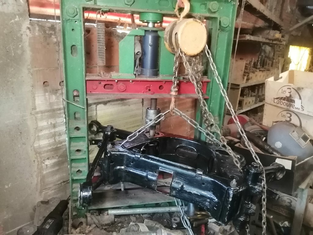

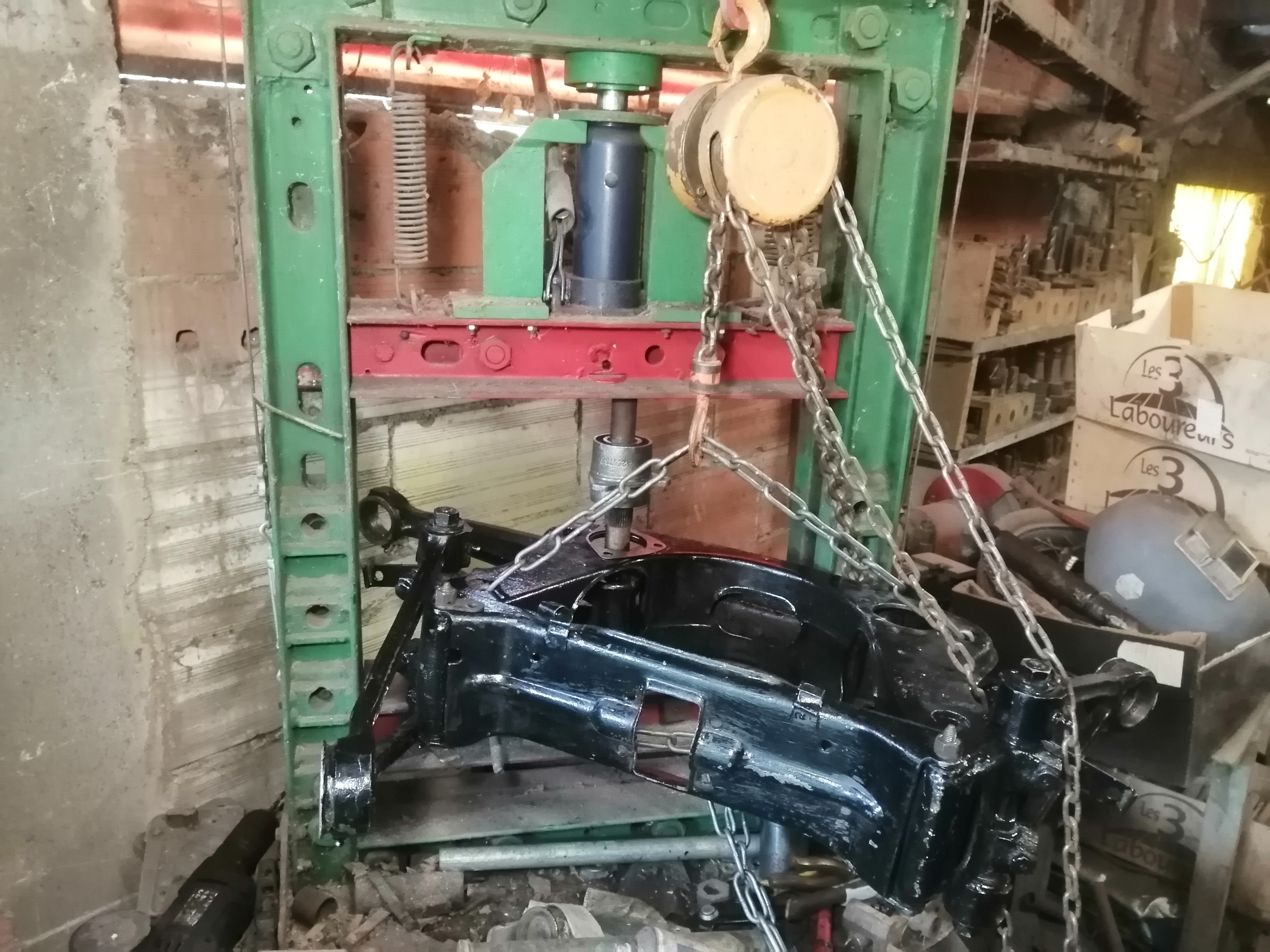

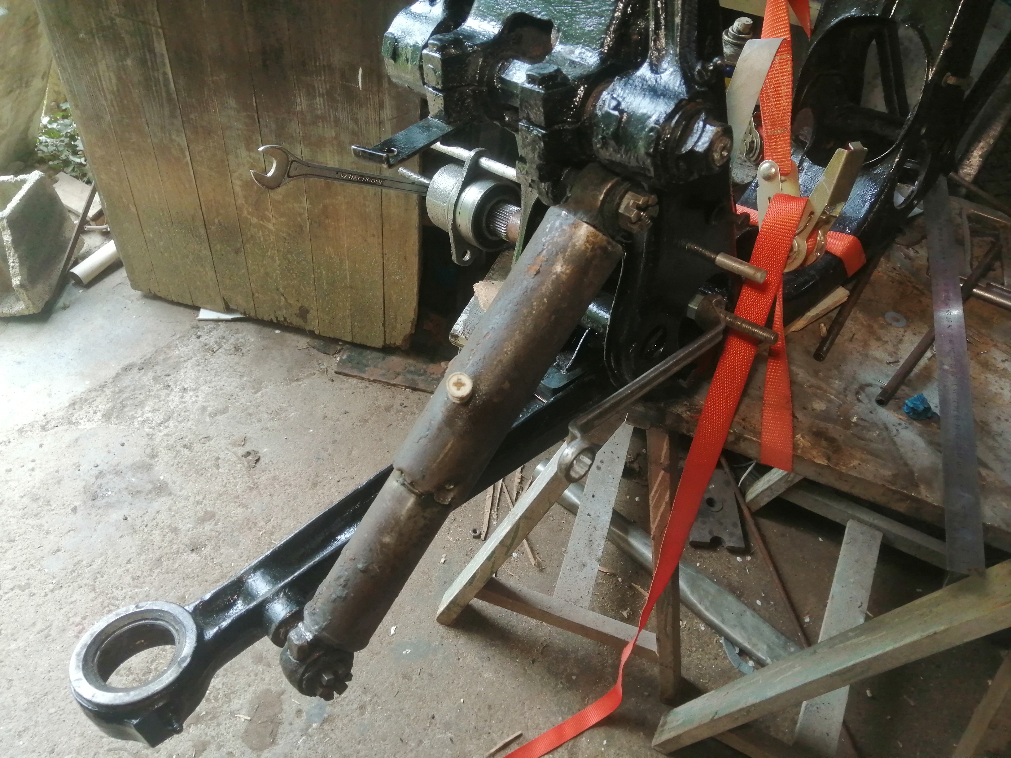

J'ai reçu les arbres cannelés d'origine et miracle, ça se monte! Avec la presse de 5T ça s'est monté facilement...sauf le dernier cm où elle a déclaré forfait. Je vais demain sur une presse plus forte pour finir de monter ces bras inférieurs puis je remonte tout le berceau.
J'ai fait le faux amortisseur avec un vrai qui est HS et que j'ai bloqué à la bonne position, indiquée dans le DR et j'ai guidé le silentbloc avec les 2 tiges de 10mm.

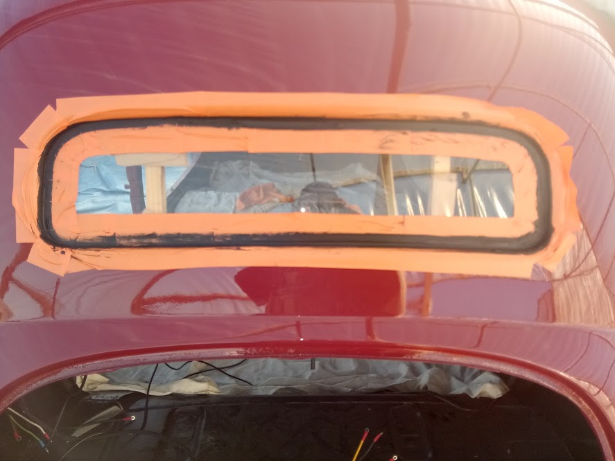

L'habillage de l'arrière est terminé, il manque à fixer la lunette arrière puis je pourrai remettre la banquette.
Je ne sais pas si je suis mal tombé pour les arbres cannelés refabriqués ou si c'est toujours ainsi mais dans ce cas inutile de les acheter (et c'est cher en plus...).

Bon travaille Mathieu
Comme quoi il faut privilégier les pièces d'origine que les pièces de refabrication ;)
Quelques photos pour ta pose de ta vitre arrière
IMG_20200206_151716.jpg [ 74.45 Kio | Vu 23981 fois ]
IMG_20200207_145905.jpg [ 17.36 Kio | Vu 23935 fois ]

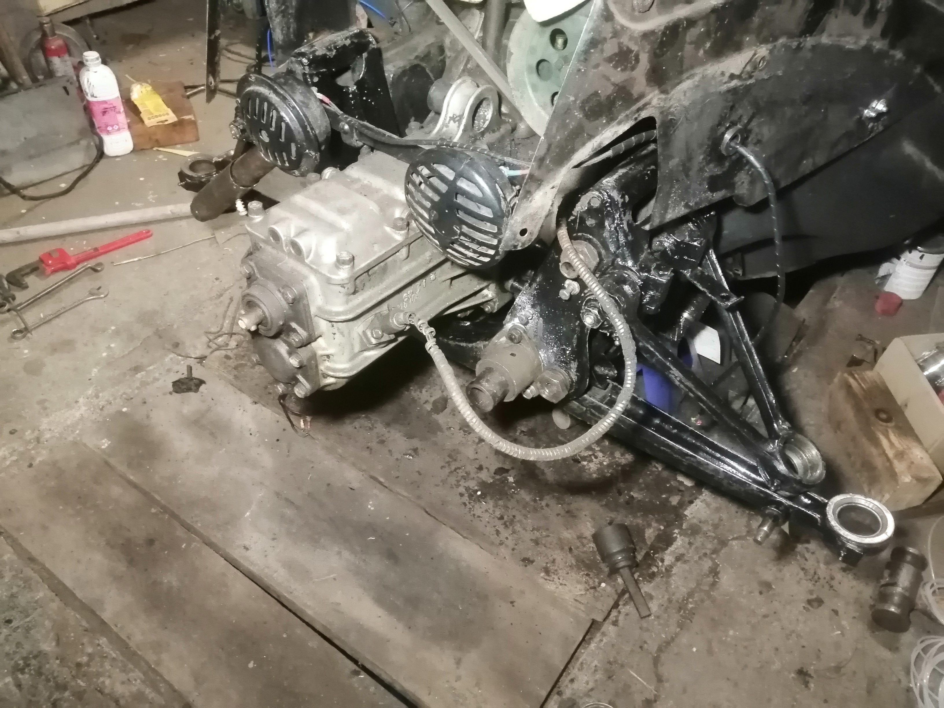

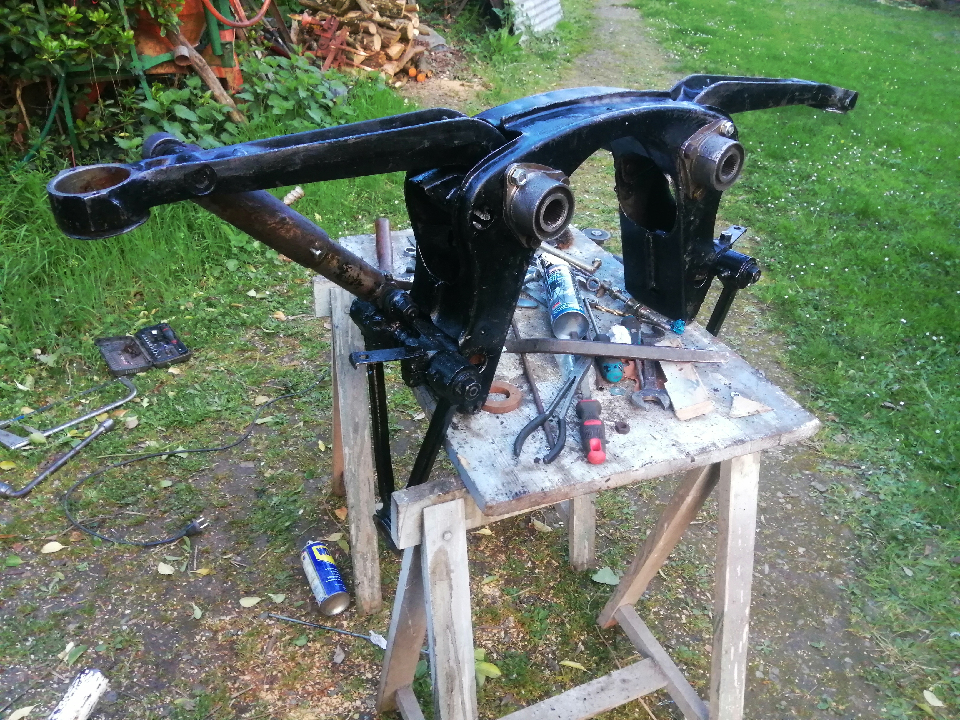

Cet aprem je me suis fait aider par un copain et on a remonté le berceau avant, OUF! Les bras inférieurs sont bien à 4mm en avant de l'axe du berceau (j'ai fait au mieux pour la précision des mesures...), il reste 33mm de cannelures pour les barres de torsion et les bras sont au bon positionnement angulaire, revérifié avec le faux amortisseur.
Les silentblocs AV sont HS aussi, ils sont là juste pour positionner le bras. J'ai un peu échelonné les dépenses...Je vais bientôt les changer.
Une question, pour les 4 écrous qui tiennent le berceau sur la caisse, les écrous longs sont-ils sur les barres du haut ou du bas?
IMG_20220319_184545.jpg [ 6.58 Mio | Vu 953 fois ]
IMG_20220319_200834.jpg [ 4.97 Mio | Vu 971 fois ]

Bonjour, les écrous longs se montent sur les broches supérieures avec les supports d'ailes.

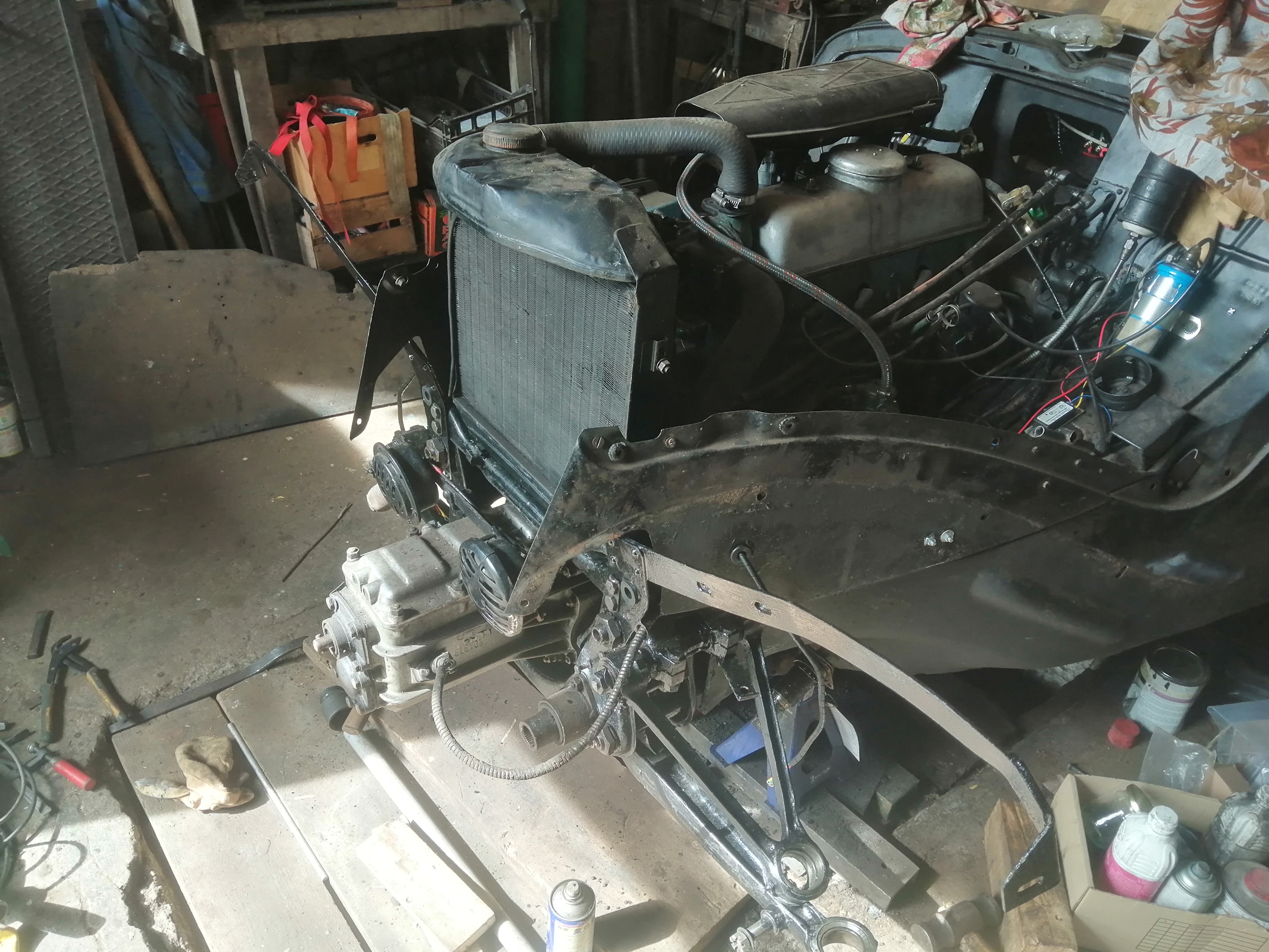

Super merci! Je les ai remontés ce matin avec le radiateur et le support de boîte de vitesses.

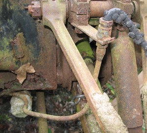

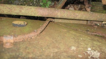

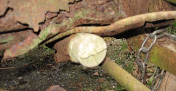

J'aurais besoin d'un petit coup de main, est ce que quelqu'un pourrait poster une photo du tuyau de frein avant droit, au niveau du passage sous le jambonneau et jusqu'au berceau svp? Je ne me souviens plus comment il passait...On ne fait jamais assez de photos au démontage!
Les silentblocs avant de berceau neufs arrivent, après ça je peux finir le remontage!
 Sujet du message: Re: 11 BL de 1949, restauration
MessagePosté: Mar 29 Mar, 2022- 23:16
Messages: 1236
Regarde si tu trouves quelque chose ici : viewtopic.php?p=69801#p69801
J'ai posté quelques photos du remontage, peut-être cela pourra t'aider. Sur les plus récentes, la conduite ne passe plus au-travers, mais sous la jambonneau.
MessagePosté: Mer 30 Mar, 2022- 13:55
Photos d'une des première 11 B malle bombée.
Bon remontage.
J-Louis
Commentaire: fixation du tuyau sur l'intérieur du jambonneau D, avant de passer dessous.
IMG_1383.JPG [ 28.91 Kio | Vu 23447 fois ]
Commentaire: il passe dessous et sort juste au niveau de la crémaillère.
IMG_1384.JPG [ 34.66 Kio | Vu 23354 fois ]
Commentaire: puis vient se fixer sur la patte, via un raccord et part vers le flexible du cylindre de roue AV D.
IMG_1385.JPG [ 40.28 Kio | Vu 23343 fois ]
