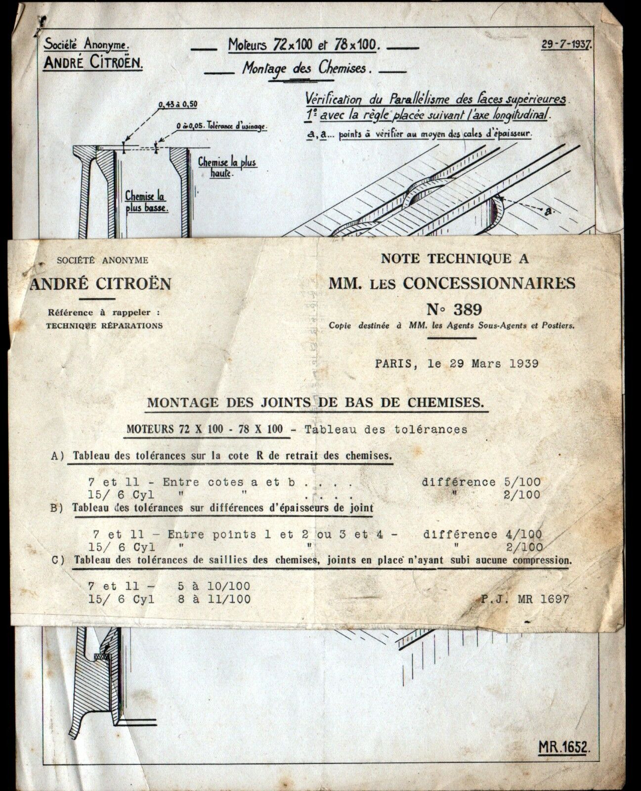

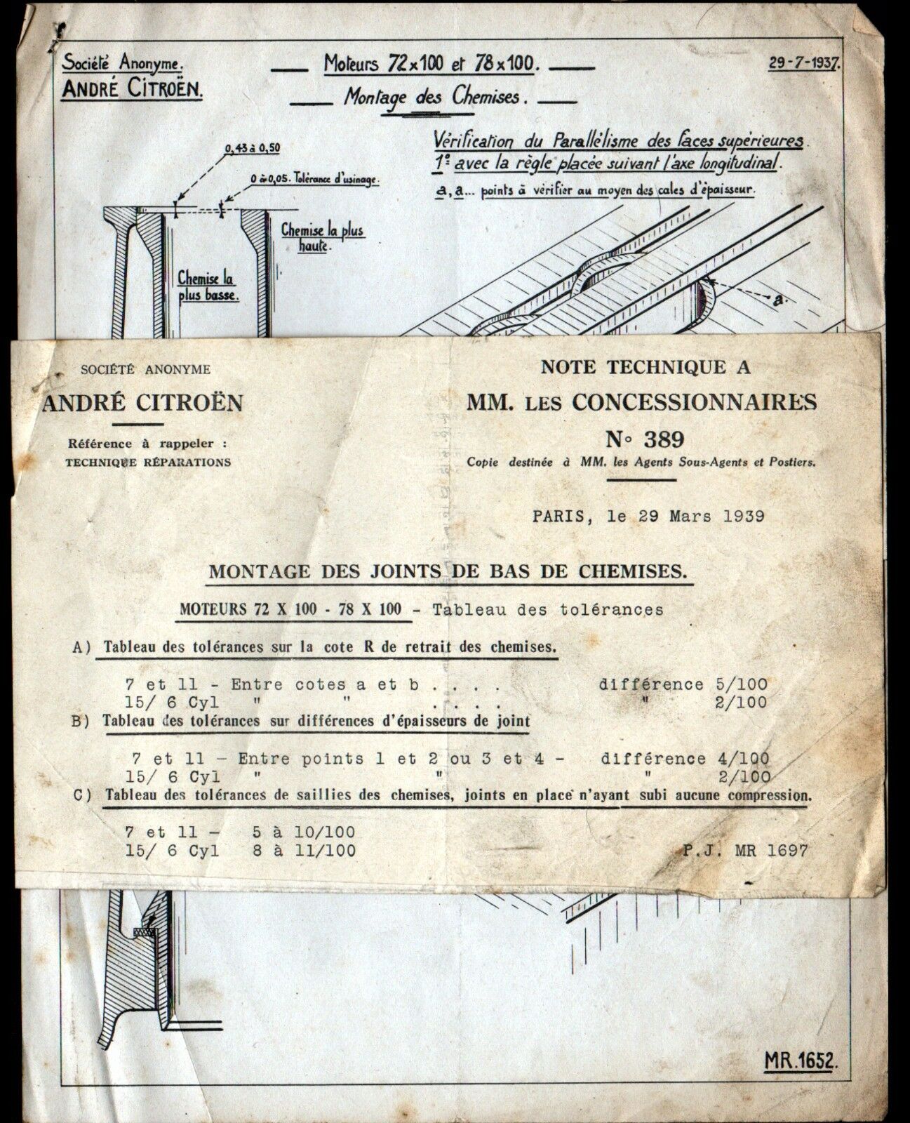

J'ai déjà vu cette information de dépassement de chemises de 0.09 => 0.16 mm, elle doit provenir d'anciens DR, jusqu'à quelle édition ? Je n'ai pas encore la réponse, probablement avant 36
Une chose est sure, la valeur de 0.05 => 0.10 mm est correcte et comme le précise la NT-338 de préférence dans la valeur basse. La thématique de déformation des chemises est à prendre en compte, surtout les 78 plus fines.
Idéalement il faut avoir la plus petite différence possible entre les chemises. Au remontage de mon moteur 11CV j'étais partout au-dessous des 0.10 mm.
Au remontage de la culasse j'ai posé un joint Excelsior 1263 (pièce neuve d'époque) que j'ai laissé tremper une nuit dans de l'huile de lin, histoire de lui redonner toute sa souplesse.
La NT-389 en complément de la NT-388
NT n°389.jpg [ 401.06 Kio | Vu 917 fois ]

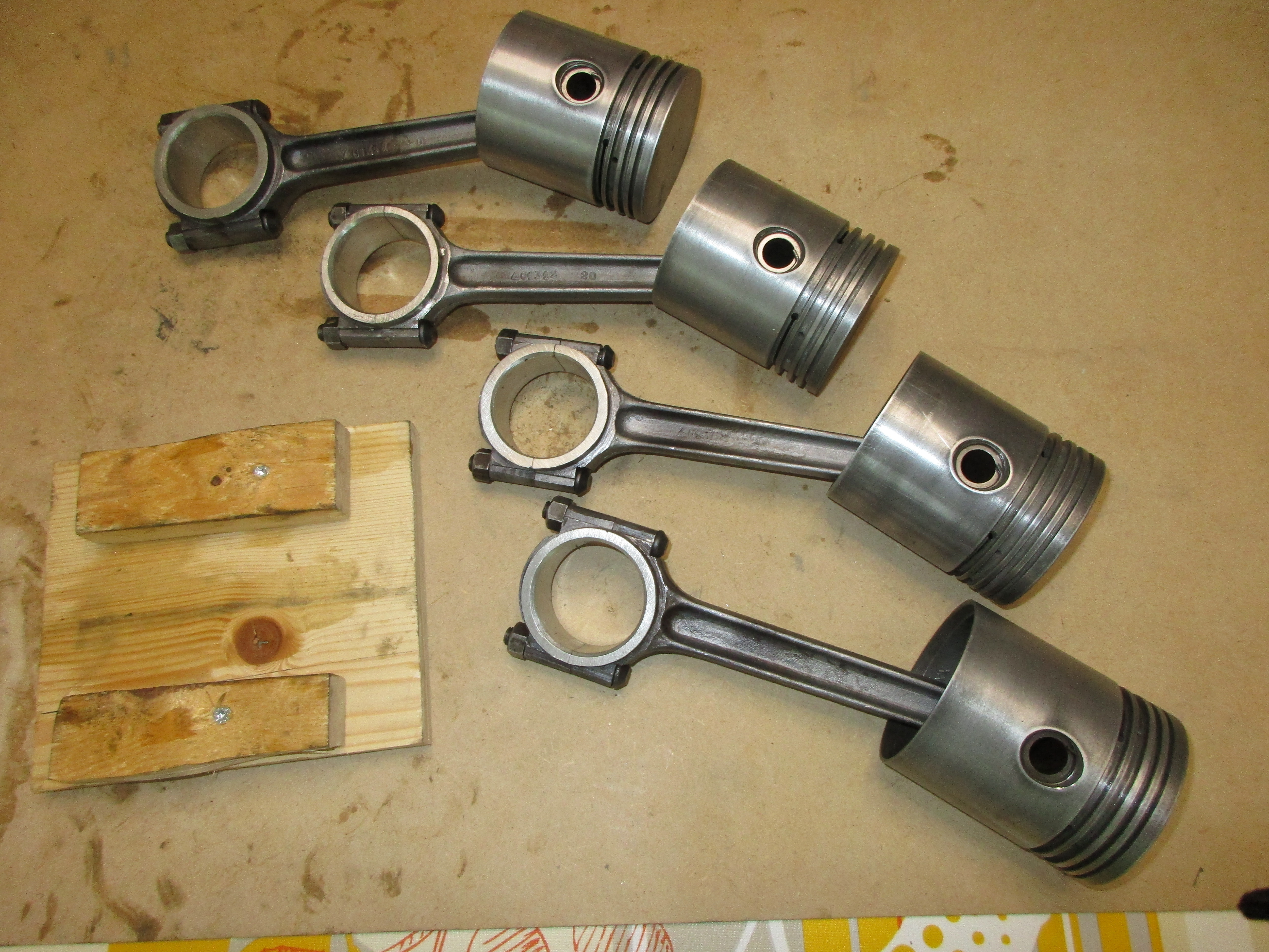

mise au poids des bielles pistons.
Pour les pistons, très simple: rien à faire. A la pesée avec les axes, les 4 sont à 602 gr!
Pour les bielles, elle viennent d'un moteur de DS, voir même plusieurs moteurs car elles sont numérotées
1 3 4 4
Bref c'est pas grave
n°1 = 636 gr
n°4 = 642 gr
n°3 = 640 gr
n°4 = 634 gr (celle ci deviendra la bielle n°2)
On a donc 8 grammes d'écart entre la plus lourde et la plus légère, il faut ramener tout ce petit monde à 634 gr
Sur le chapeau de bielle, il y'a de la matière à usiner rattraper un peu. Je récupère 2 grammes sur les 3 lourdasses ainsi on obtient:
n°1 = 634 gr
n°4 = 640 gr
n°3 = 638 gr
Il m'en reste donc deux avec pas mal à rattraper. Cette fois c'est la lime électrique qui s'y colle. Je m'attaque à ébavurer les débords de fonderie le long de la bielle. Et au final j'obtiens le même poids pour toutes.
Je ne me suis pas amusé à peser tête et pied de bielle séparément. Sur un moteur aussi peu poussé, pas la peine d'aller plus loin.
Les nouvelles bielles ont un sens de montage, l'éclaté du moteur d'une DS 3 paliers permet de comprendre. Ici, on comprends que le moteur tourne dans le sens horaire. De même l'axe du piston est excentré vers la gauche. Pour le vérifier il suffit de monter l'axe dans le piston et de mesurer au pieds à coulisse l'écart entre le jupe et le bord extérieur et ce des deux cotés. Il y'a quelques mm de différence et ça ne se voit pas forcément à l'oeil nu.
Sur la tête du piston, une flèche matérialise cette particularité. Elle est sur la droite orientée vers l'arbre à came. Le désaxage (si on caricature) va incliner un peu la bielle de manière à ce que celle-ci parte dans le bon sens.
En ayant toutes ces informations, on sait comment monter le piston et la bielle l'un par rapport à l'autre.
Maintenant c'est fait, les ensemble bielle piston attendent leur tour:

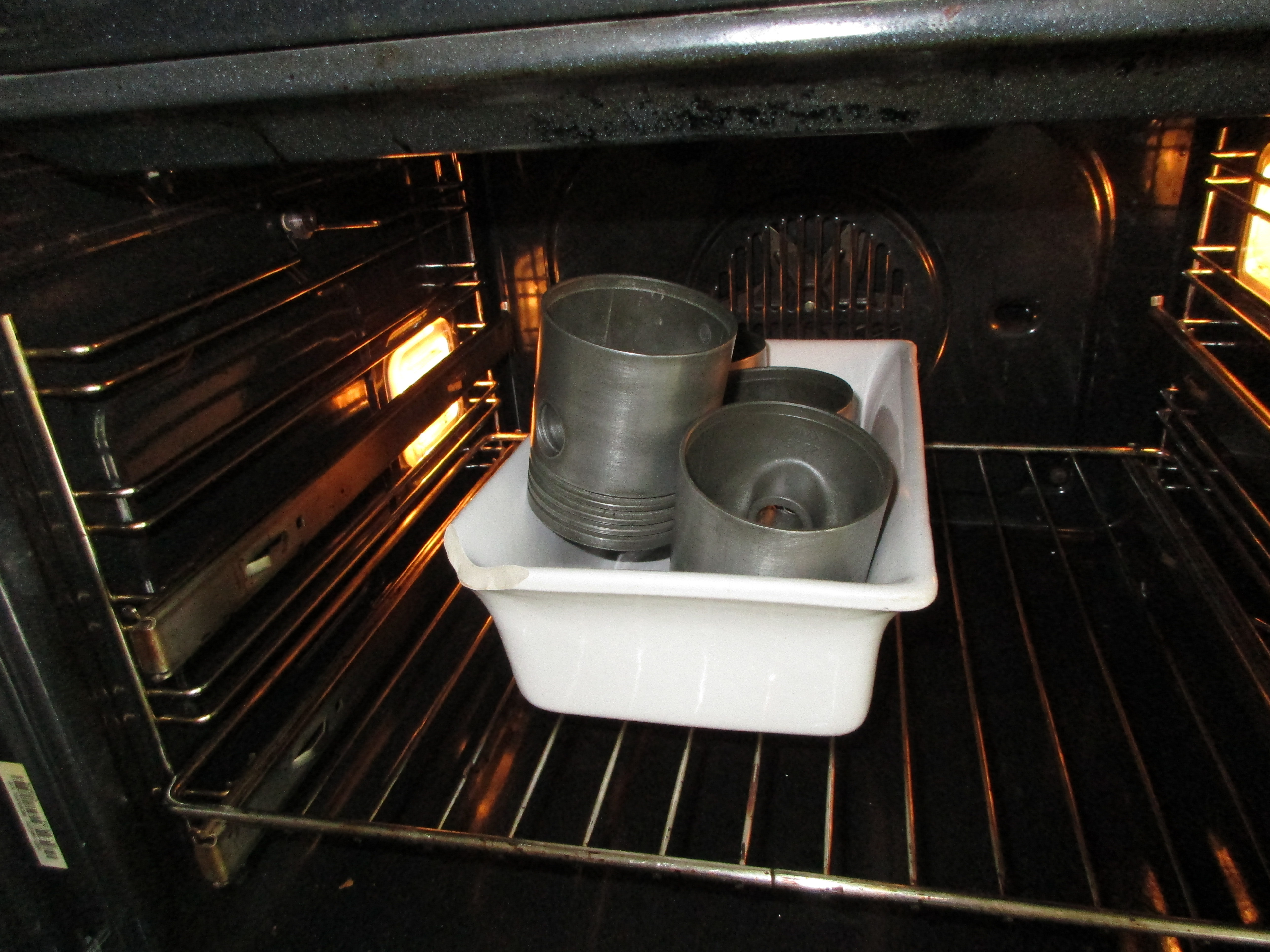

Petite question, ce sont des chemises-pistons de chez Aprotec, comment se passe le montage des axes de pistons, gras au pouce ?
 Sujet du message: Re: Ma 11b de 1949
MessagePosté: Ven 28 Jan, 2022- 17:51
Messages: 171
Salut Yves,
Oui c'est bien Aprotec. Il faut monter les axes a température ambiante au minimum (sous 10 degrés ça rentre pas). A 20 degrés, huilé ça coulisse juste comme il faut. Le DR préconise de chauffer les pistons à 60 degrés. Je pense que ça reste valable avec des pistons d'origine.
MessagePosté: Ven 28 Jan, 2022- 17:52
Messages: 171
moux a écrit:
Très bien, ton approche est conforme :D le jeu latéral se règle facilement, ça va être une formalité pour toi :wink:
Merci pour les encouragements, je prends mon temps, pour ne pas faire d'erreur.
MessagePosté: Ven 28 Jan, 2022- 18:50
Messages: 1236
Parfait !
Good job 8)
MessagePosté: Sam 29 Jan, 2022- 12:53
Messages: 666
Phoz182 a écrit:
Salut Yves,
Donc les fabrications actuelles permettent le montage des axes de pistons gras au pouce.
J'ai eu à monter récemment un jeu de chemises-pistons PNE des années 50, j'ai chauffé les pistons au four à plus de 100° pendant plus d'une heure, et j'ai eu bien du mal à mettre les axes même huilés, la persuasion à la clé Parisienne et jet en bronze à été nécessaire.
