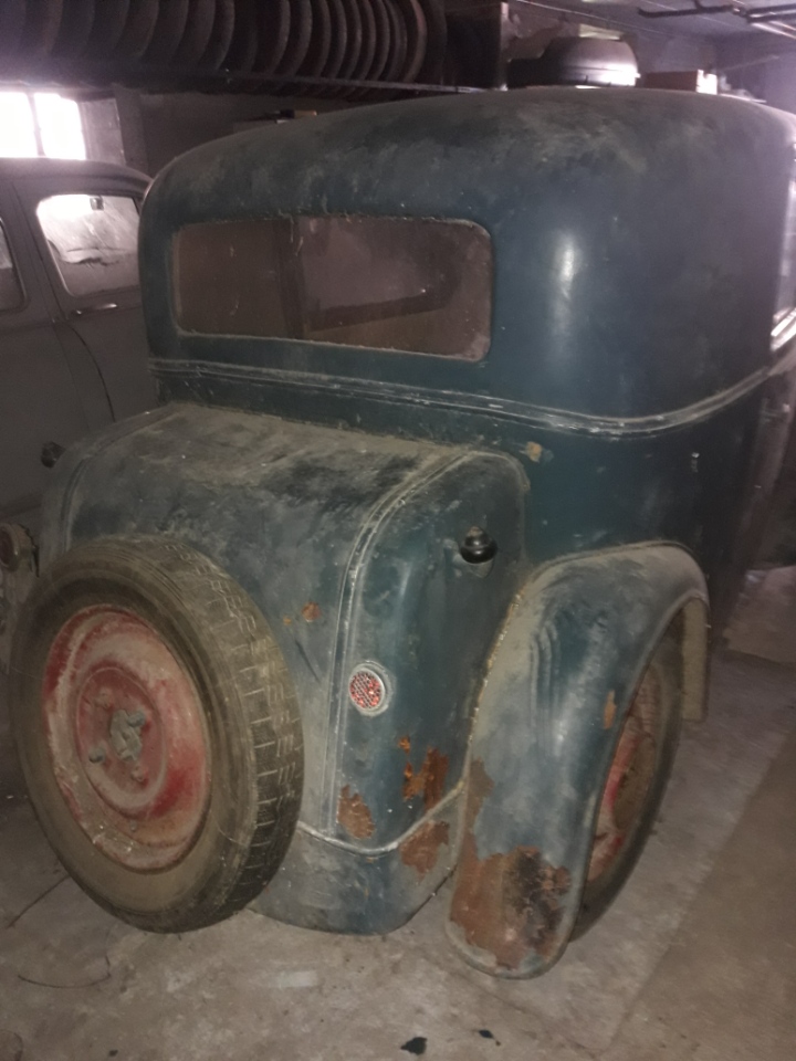

IMG_20210501_095354 (2).jpg [ 229.76 Kio | Vu 10956 fois ]
7C de 35
Amilcar C3 de 35
E50 AMG de 97
 Sujet du message: Re: Le retour d'une 7C de 35, restauration en cours
MessagePosté: Sam 01 Mai, 2021- 10:14
Messages: 152
Localisation: Montpellier
La planchette ne semble pas être du chêne, trop légère.
La platine était en dessous, pas vue la deuxième qui est peut-être encore collée dessous par la saleté

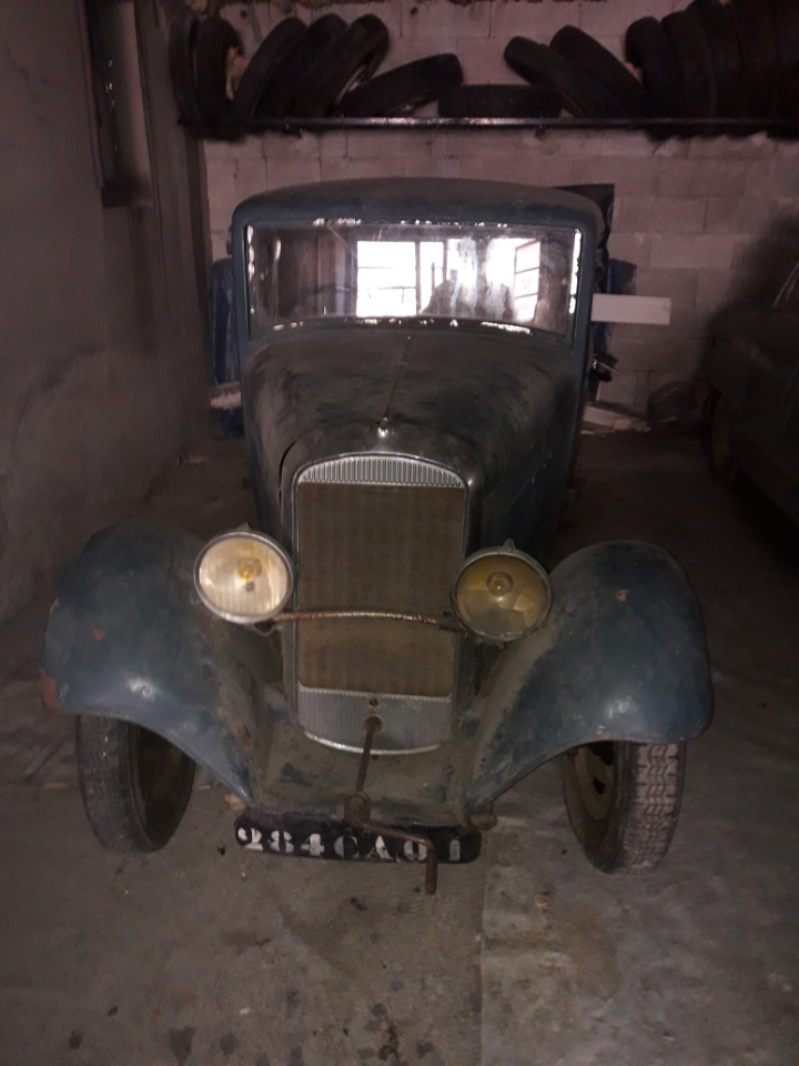

IMG_20210501_095522 (2).jpg [ 219.58 Kio | Vu 10942 fois ]
7C de 35
Amilcar C3 de 35
E50 AMG de 97
MessagePosté: Sam 01 Mai, 2021- 11:56
Messages: 1236
Le n° de ferrage est pourtant bien lisible, ce qui n'exclut pas une erreur de transcription. Si la caisse avait été remplacée, les plaquettes auraient certainement été remontées avec des vis à tôle.
On voit bien les piges de positionnement de l'assise du coussin arrière. A mon avis ce bois est une adaptation pour avancer un peu l'assise, peut-être pour gagner quelques centimètres dans le coffre.

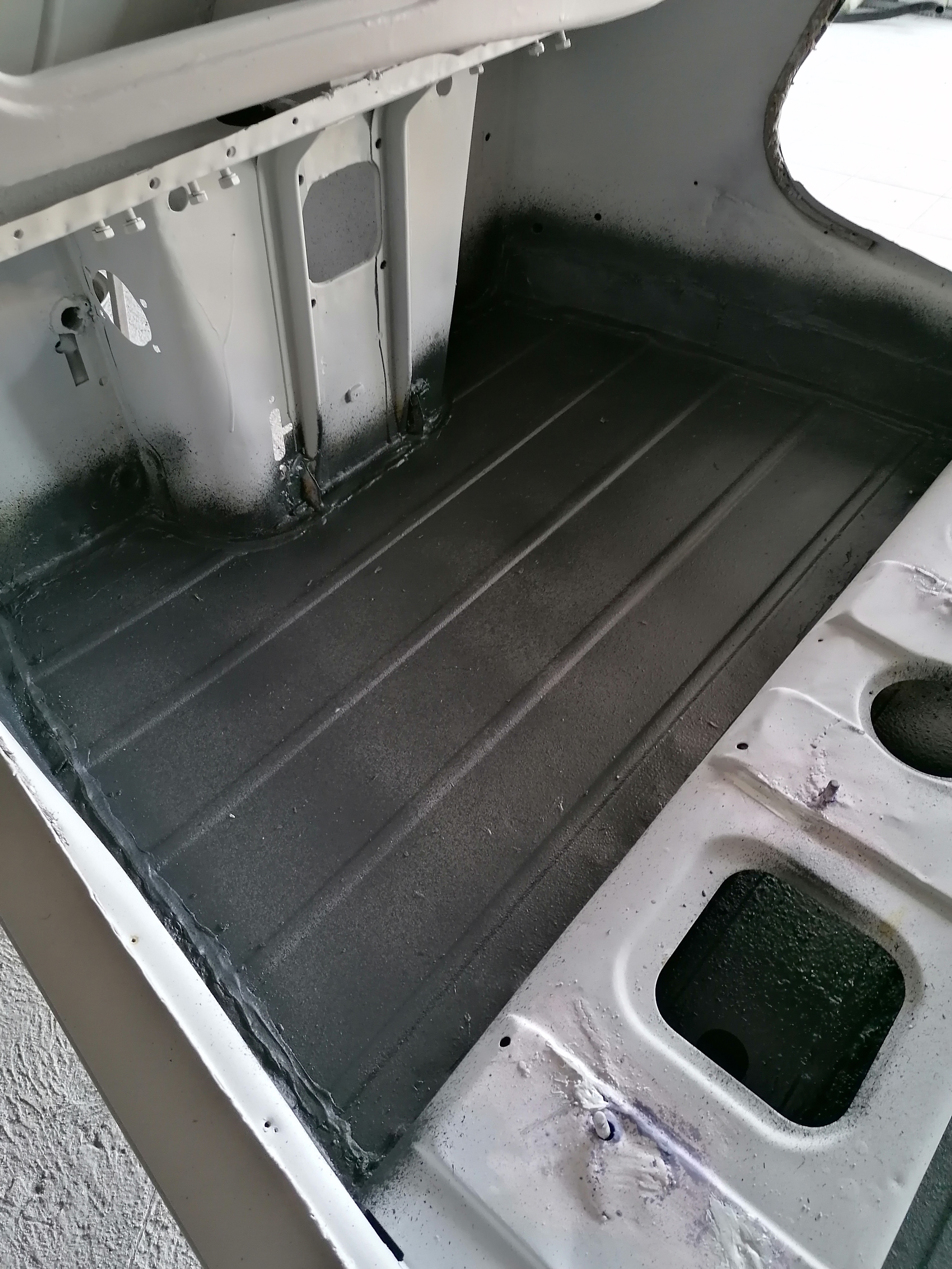

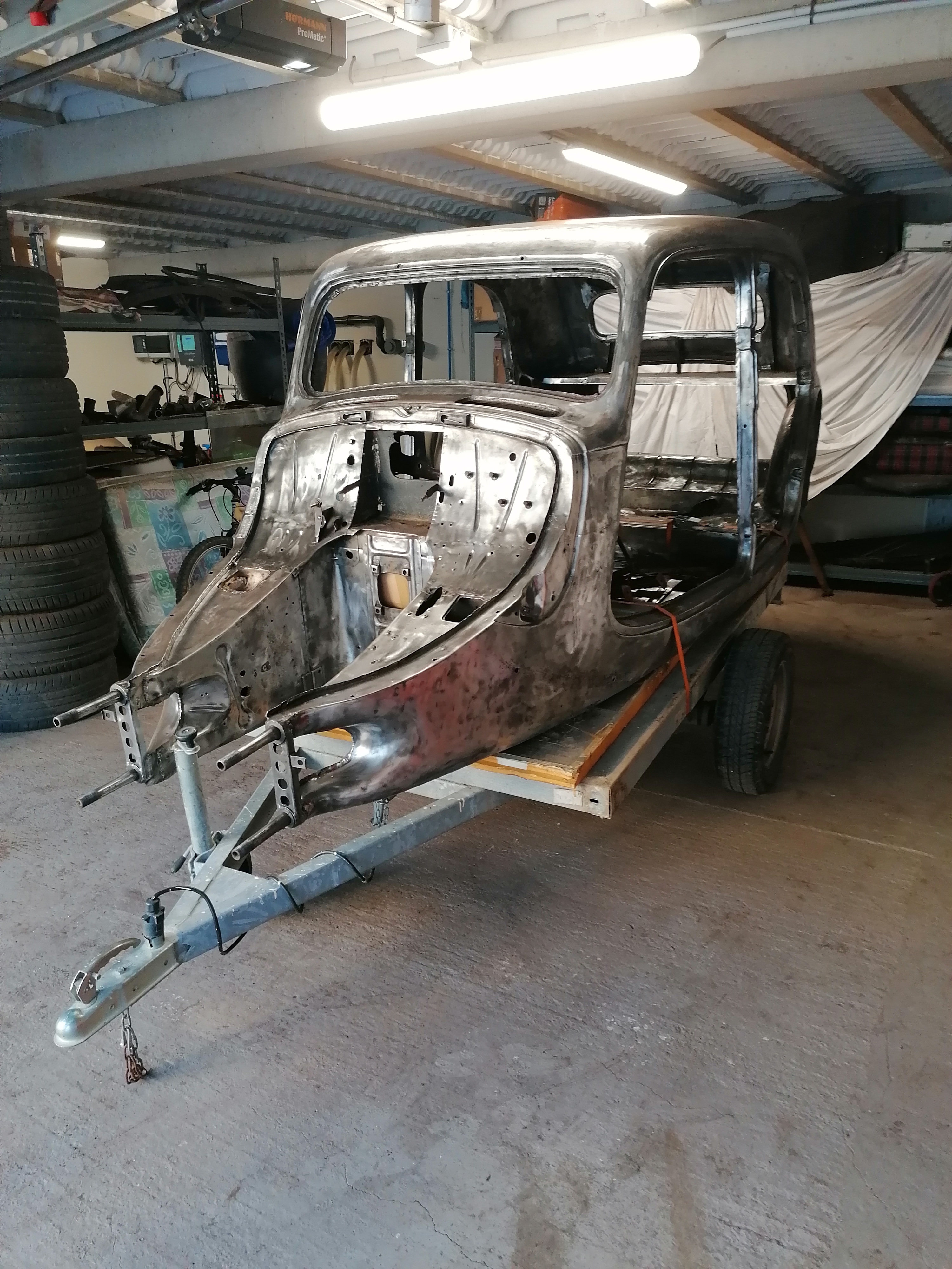

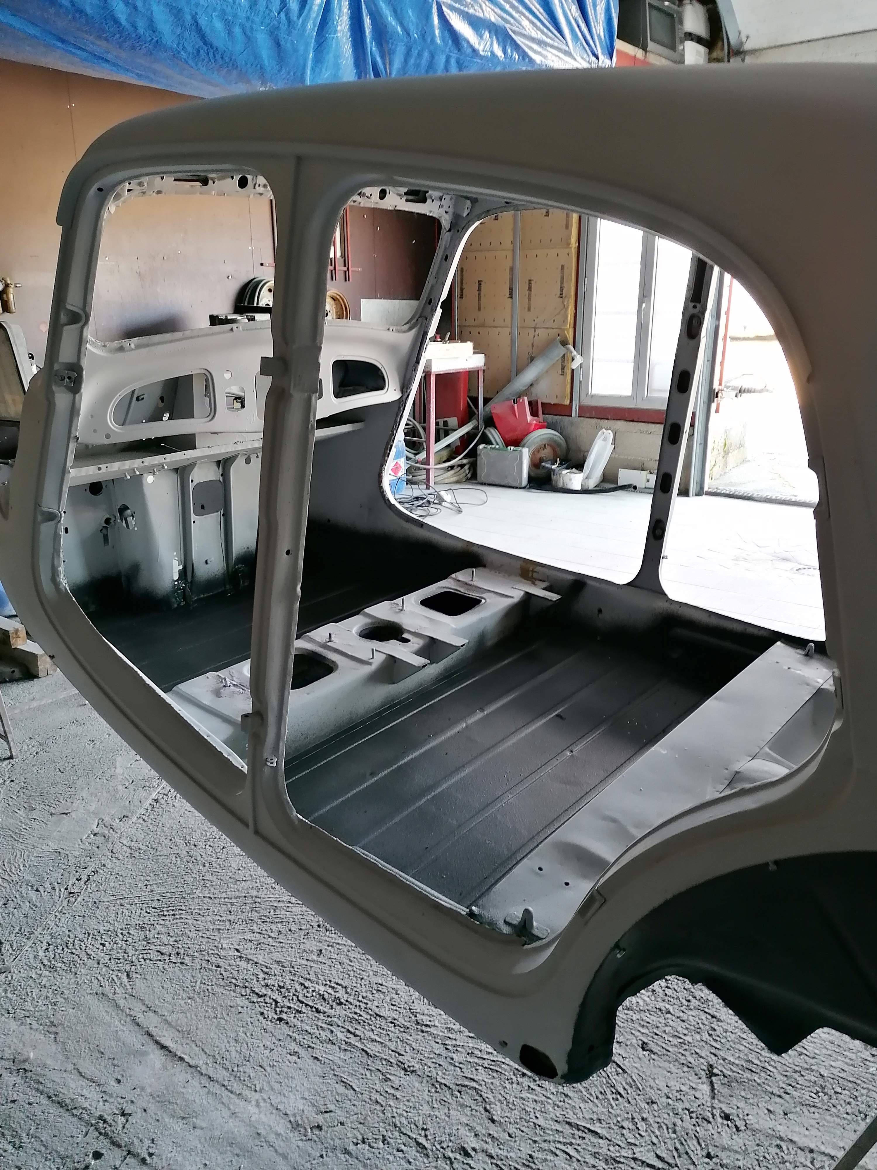

Merci Yves, je suis descendu à 0.5.

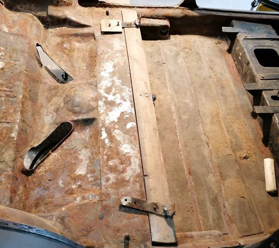

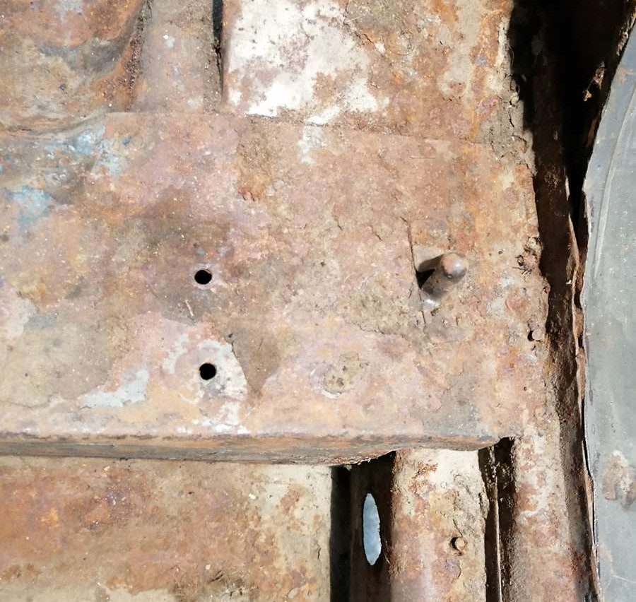

Voici qql photos du ponçage, travaux de soudure, anti rouille et blackson pour remplacer le goudron d'origine.
IMG_20211017_171835.jpg [ 3.46 Mio | Vu 977 fois ]
IMG_20211018_153313.jpg [ 4.14 Mio | Vu 960 fois ]
IMG_20211215_144217.jpg [ 2.98 Mio | Vu 947 fois ]
IMG_20211215_144209.jpg [ 3.56 Mio | Vu 994 fois ]
IMG_20211215_144111.jpg [ 2.75 Mio | Vu 1001 fois ]

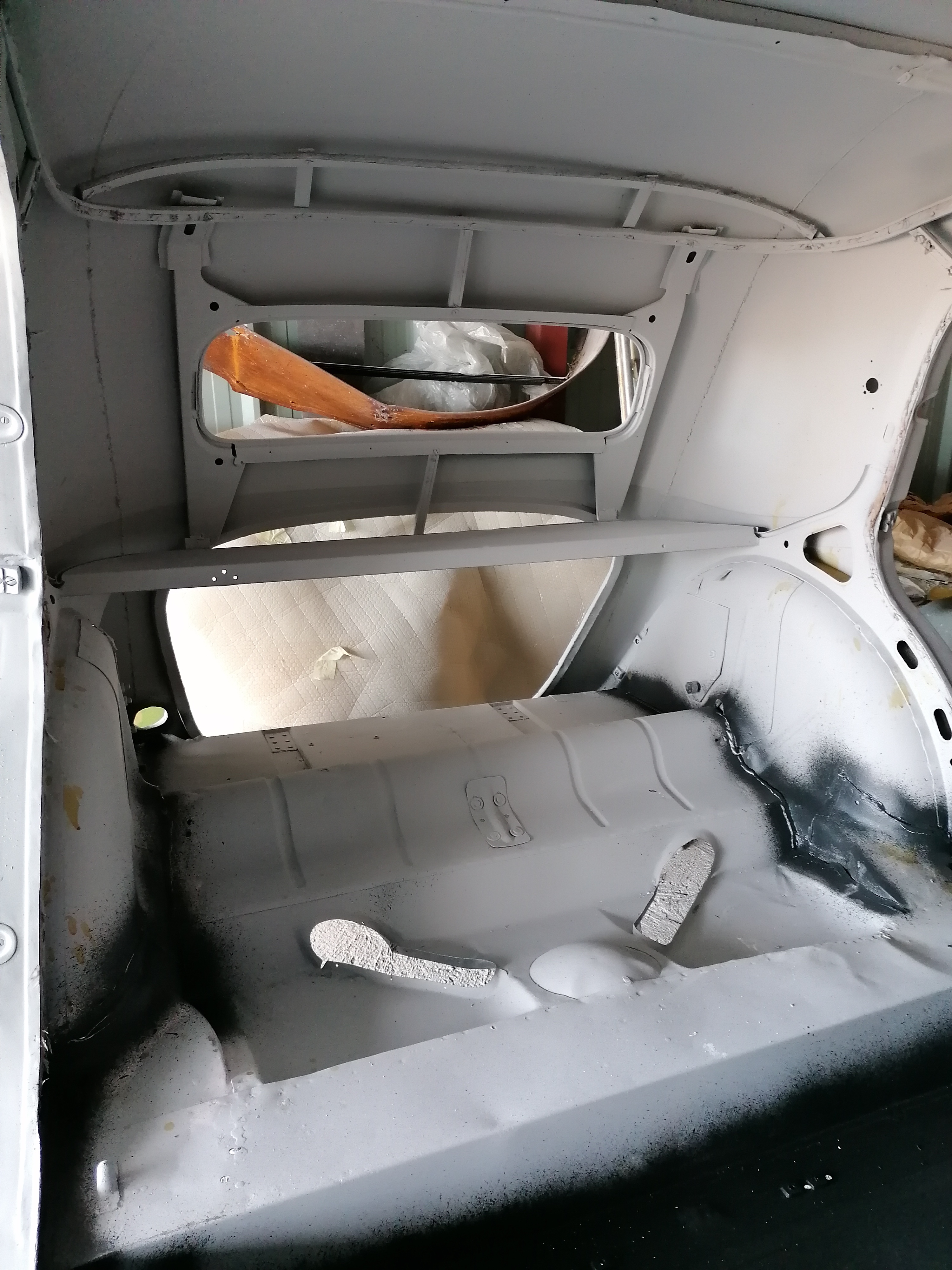

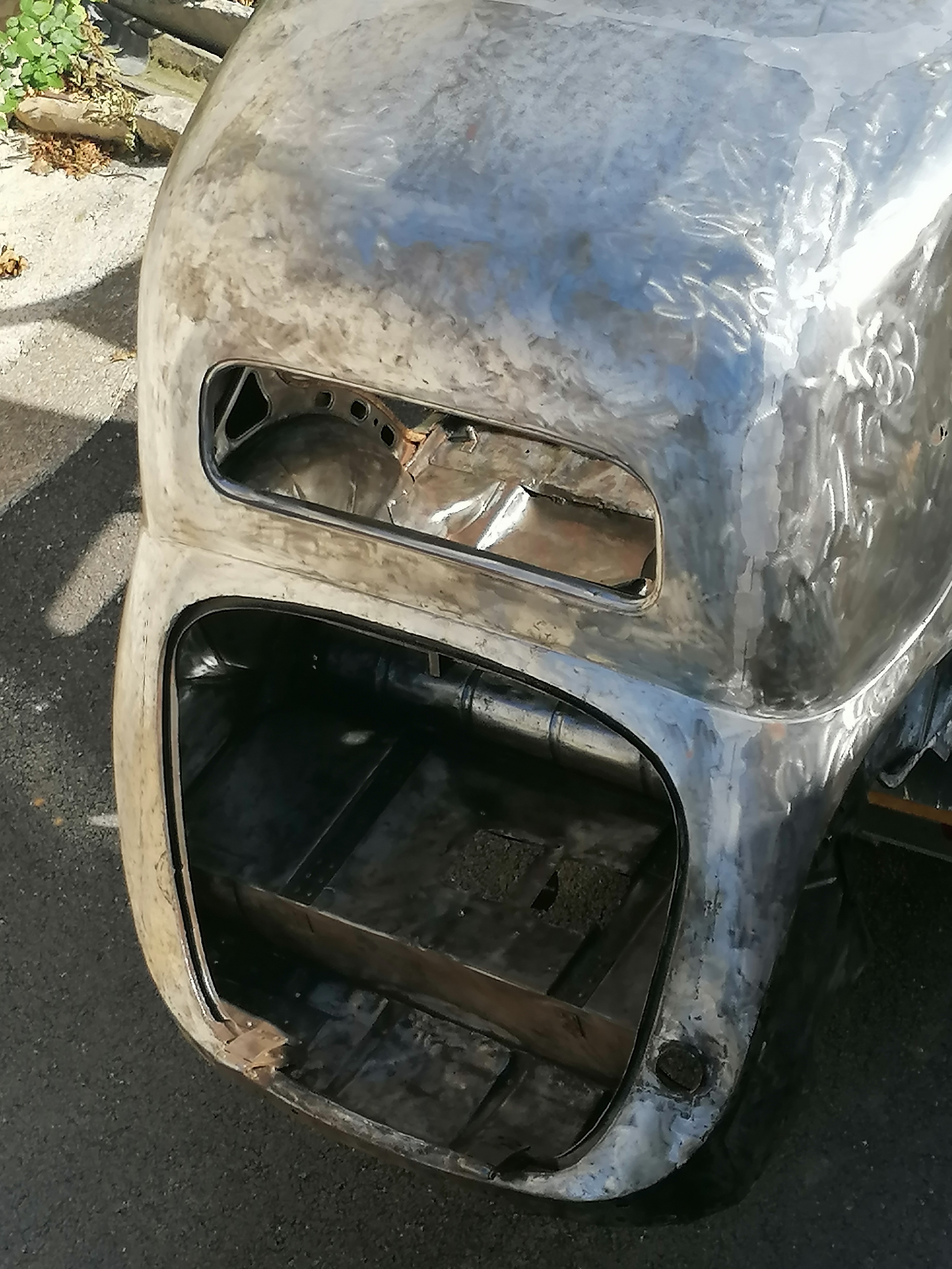

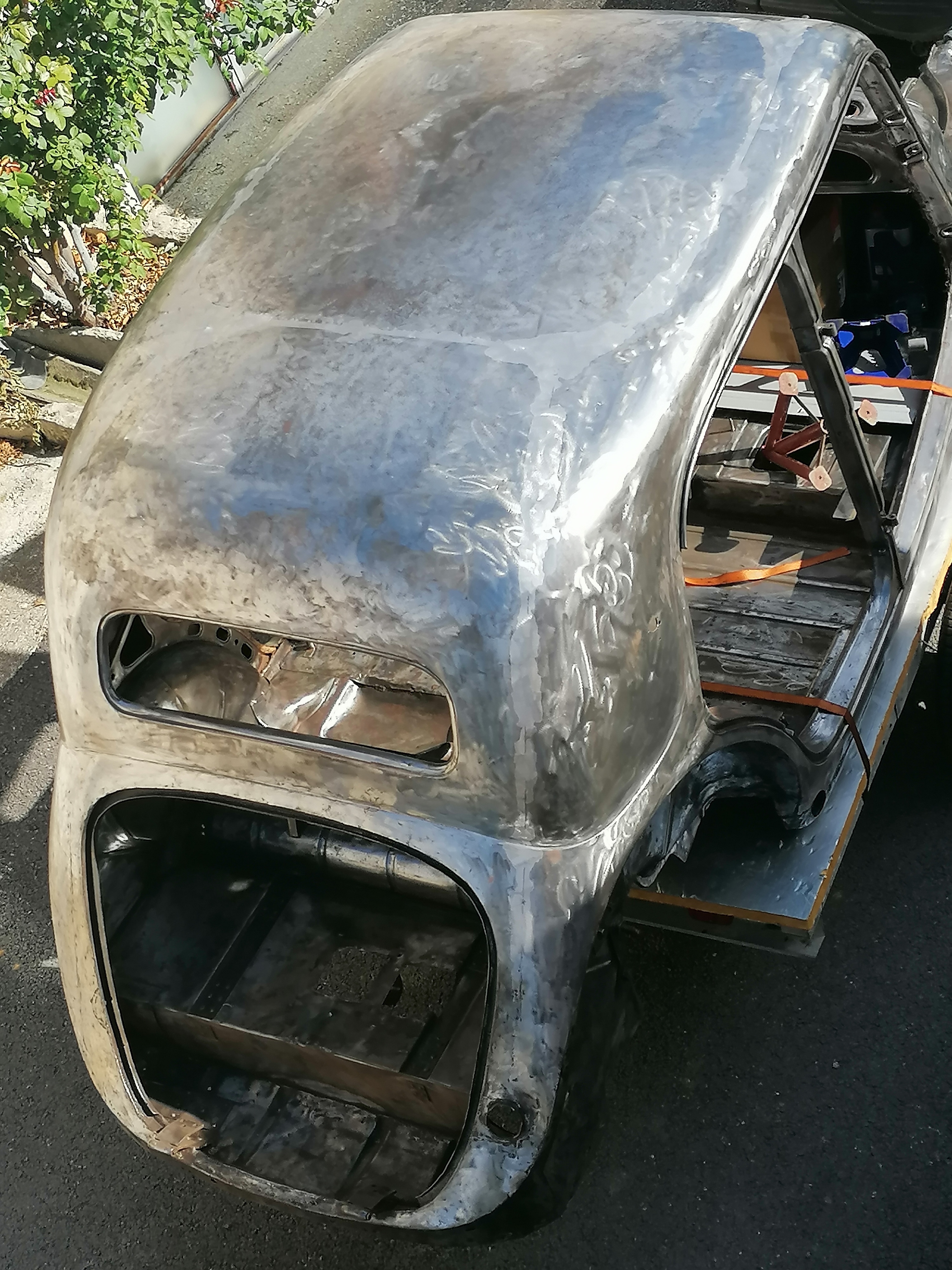

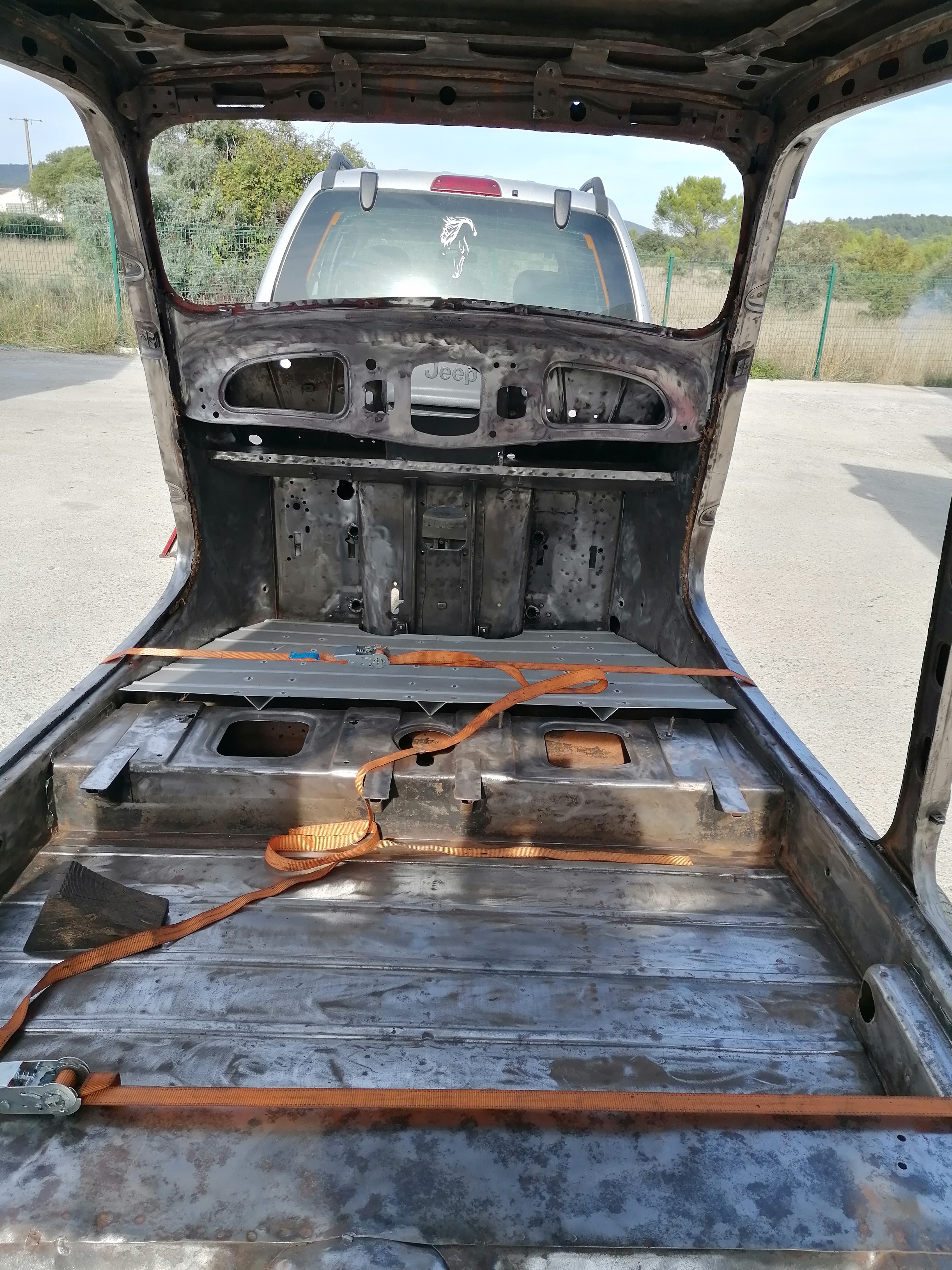

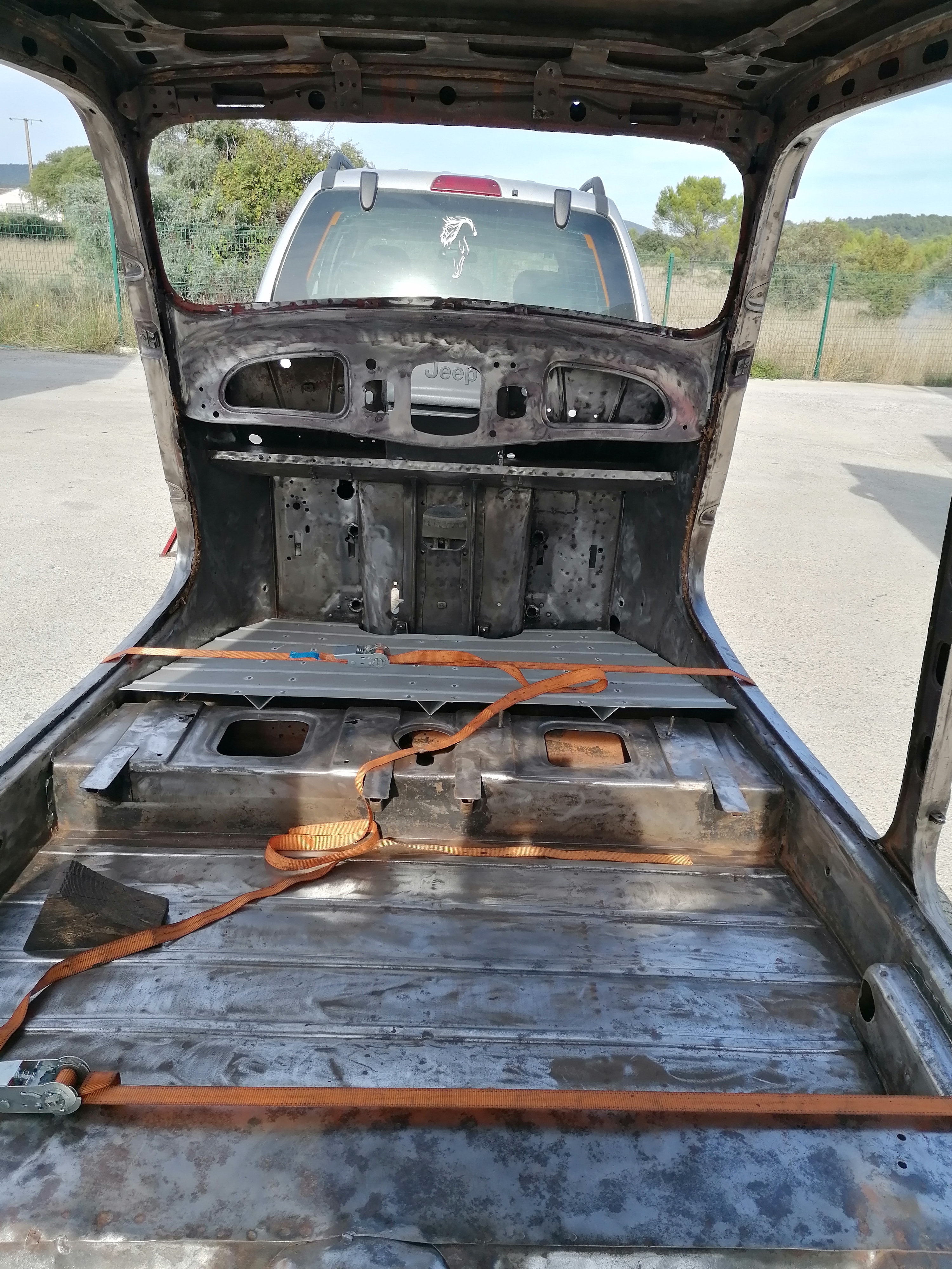

Vous vous rappeler peut-être des interrogations de ma malle ouverte alors qu'a sa sortie en mars 35 le catalogue ne la proposé pas encore, c'est seulement en fin de cette année que l'option était disponible.
Au cours de ce post plusieurs hypothèse ont été envisagées et les photos des soudures intérieures avaient aidés.
Ces deux photos après ponçages finissent de révéler clairement l'ensemble des soudures et la partie qu'il a fallu remplacer.
Peut-être certains d'entre vous qui ont poncés des malle ouvertes ou plates pourront comparer et apporter des précisions à l'interrogation "fait à l'usine" où "post sa sortie" et conforme ou non à l'option ?
MessagePosté: Lun 03 Jan, 2022- 19:00
Messages: 1236

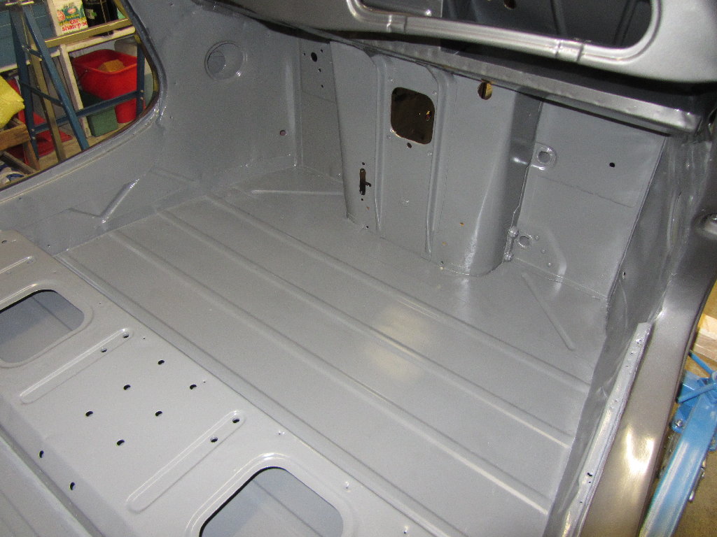

Bravo pour le travail accompli !
Les soudures verticales sur l'arrière de la coque sont d'origine.

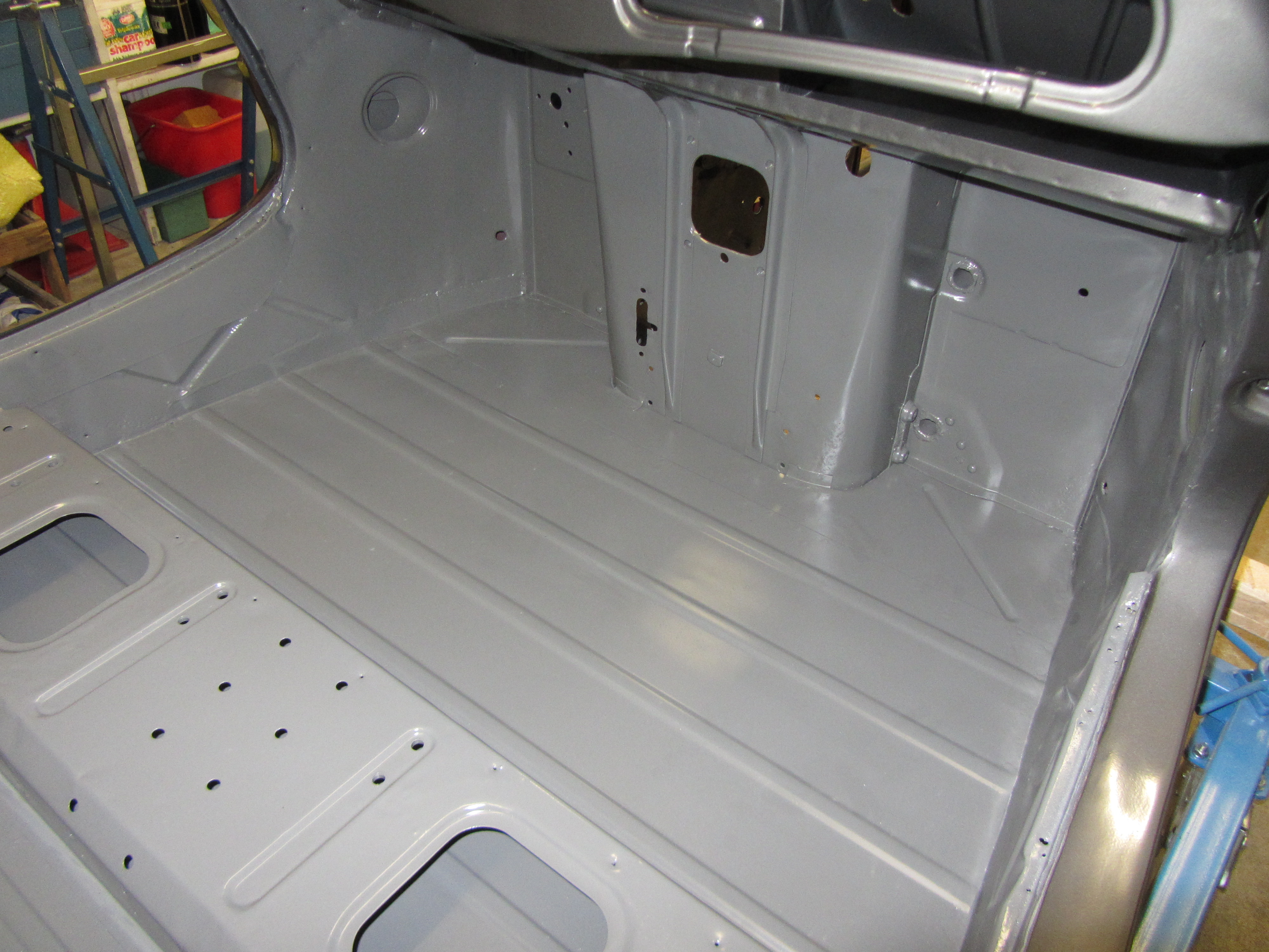

Si je peux me permettre une remarque, il ne faut pas étancher les planchers. Ces voitures ne sont pas des modèles d'étanchéité, l'eau doit pouvoir s'écouler par les nervures du plancher.
On doit pouvoir passer un réglet sous chaque nervure depuis dessous.
IMG_2099.JPG [ 2.55 Mio | Vu 984 fois ]
MessagePosté: Lun 03 Jan, 2022- 19:49
Messages: 666
Pourtant Marco, ce que tu dis va à l'encontre des efforts de Citroën, pour étancher les coques des Traction-Avant et ce dès Avril 34, comme indiqué dans les conférences techniques, je cite:
Le plancher unique, par sa soudure sur les longerons de la coque, est parfaitement étanche et met l'intérieur de la voiture à l'abri de l'introduction des gaz d'échappement.
Un peu plus loin il est indiqué que tous les orifices, tels que les trous de passage des commandes etc. sont obturés par des feuilles ou rondelles de caoutchouc.
De plus la rigidité de la caisse est conditionnée à une soudure continue du plancher.
Par la suite l'insonorisation ( qui existait déjà ) à été améliorée par pulvérisation du Bituplastic, qui venait également combler tous les interstices.
Pour l'étanchéité à l'eau, effectivement la Traction-Avant a quelques failles, je prépare un sujet sur un souci qui m'est arrivé sur la 11B, et la façon dont je suis en train de le résoudre sur le Forum d'en face.
MessagePosté: Lun 03 Jan, 2022- 21:50
Messages: 1236
J'ai aussi lu ça Yves, je pense qu'on a la même littérature.
Je veux bien que c'eut été, dans le contexte de l'époque, décrit comme parfaitement étanche; tout dépend de la référence à laquelle on a fait la comparaison.
Mais, avouons le, elle sont loin d'être étanches.
J'avais d'ailleurs lu un essai routier d'une des premières 15 Six, fait par le grand journaliste de l'époque Charles Faroux, il se plaignait de la poussière omniprésente dans coffre à bagages.
Les enduits étaient bien pulvérisés ou appliqués à la brosse dans le but d'insonoriser, également de protéger les dessous des impacts et projections diverses, mais pas de rendre étanche à l'eau.
Il vaut mieux que l'humidité puisse s'évacuer plutôt qu'elle reste prisonnière entre les tôles ou dans l'habitacle. Les planchers ne sont jamais jointés à la manière des voitures récentes et la soudure est faite par points, non par cordon continu.
Ma 7C, bien qu'elle ait encore tous ses planchers d'origine, avait été jointée lors de sa restauration; il y avait souvent de l'humidité sous les tapis, depuis que j'ai arraché tous les joints, ça sèche rapidement.
Lors de la restauration de la 11BL, j'ai interdit au carrossier de jointer les tôles et d'injecter de la cire à corps-creux. On pulvérisé un antirouille très liquide dans les corps-creux c'est tout.
Les dessous, ailes et planchers, sont pulvérisés à l'anti-gravillon en couche fine.
MessagePosté: Lun 03 Jan, 2022- 22:56
Messages: 152
Si je vous suis pour les problèmes d'humidité, soit on étanche vraiment bien soit on laisse ventiler.
J'avais songer a percer qql petit trou sur le plancher et à les bouchonner avec des bouchons amovibles, j'hésite...
Sinon poser des tapis ourlés et les retirer au garage après un temps pluvieux.
Quoi qu'il en soit ne pas laissert agir l'humidité :)
Marco, pour les soudures verticales d'origines, tu veux dires que toutes les coques avec malle ouverte sont fabriquées comme cela ou que c'est seulement celles qui ont été modifiés à l'usine ?
