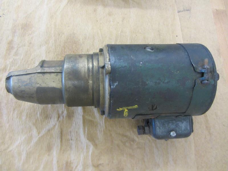

Montage des périphériques suite ...

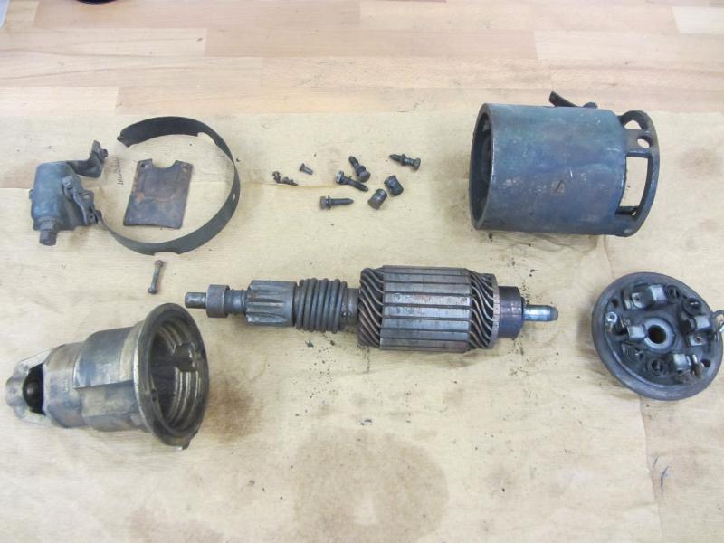

Révision d'un démarreur Citroën, celui-ci acheté pour une somme modique dans une bourse aux pièces.
Démarreur Citroën.jpg [ 49.62 Kio | Vu 16856 fois ]
Beaucoup de saleté mais peu d'usure sur le palier Ar. L'ensemble a plutôt bonne façon.
Démontage dém..jpg [ 56.05 Kio | Vu 16812 fois ]

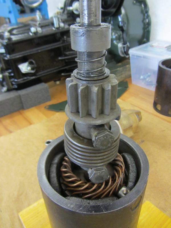

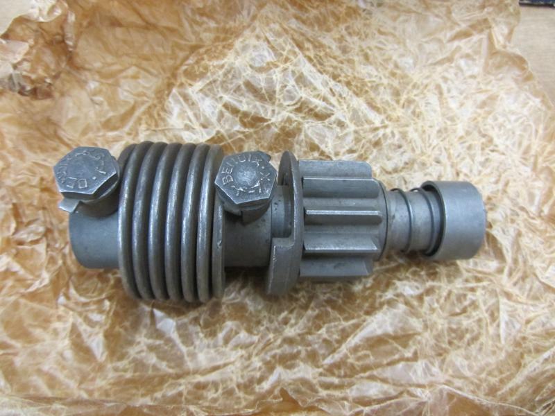

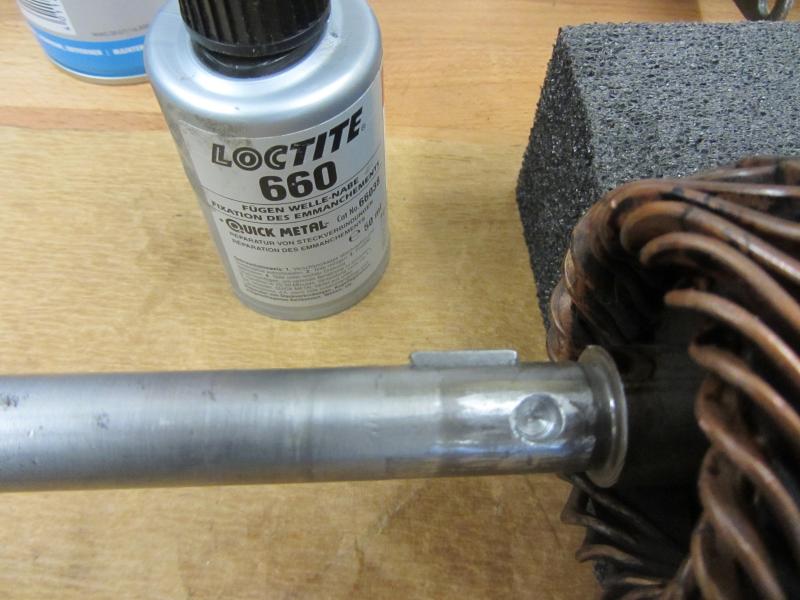

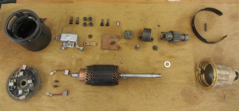

Le doigt d'arrêt du lanceur Benada était cassé et la clavette à évidemment pris du jeu. Je vais monter un lanceur Bendix neuf, il me semble plus solide que le Benada.
Un peu d'ajustage pour le doigt d'arrêt du lanceur Bendix qui est d'un diamètre plus grand. Une clavette neuve montée à la colle et c'est reparti.
Bendix 1.jpg [ 64.61 Kio | Vu 16647 fois ]
Bendix 2.jpg [ 71.64 Kio | Vu 16755 fois ]
Ajustage dém..jpg [ 51.7 Kio | Vu 16796 fois ]
Ajustage dém 2.jpg [ 61.02 Kio | Vu 16800 fois ]

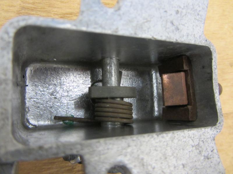

Un contacteur neuf trouvé en bourse ainsi qu'un jeu de charbons, bien qu'encore en état d'usage je les remplace, la voiture est une BL, je n'ai pas envie de redéposer le démarreur.
Contacteur dém..jpg [ 52.18 Kio | Vu 16797 fois ]

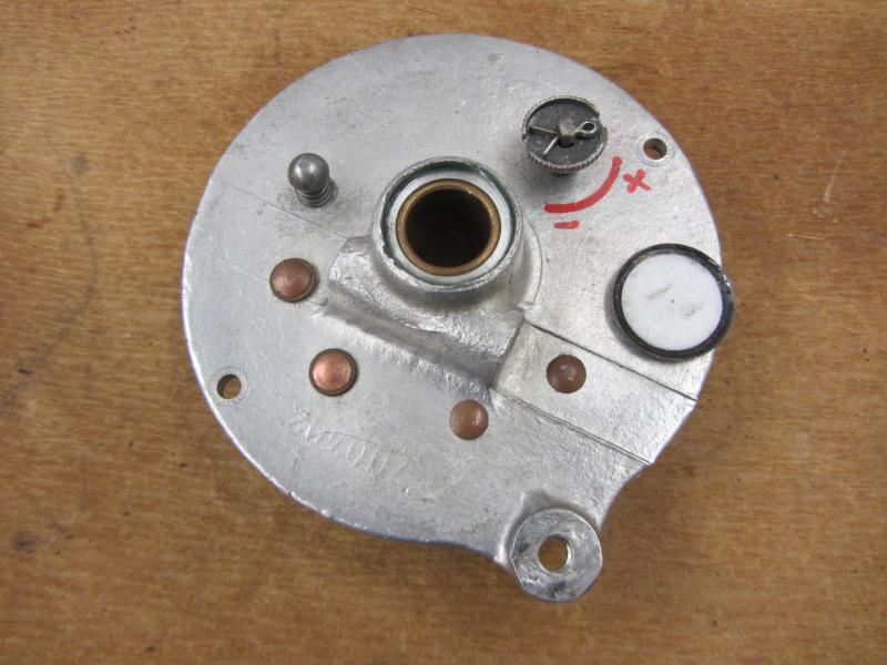

Suite ...

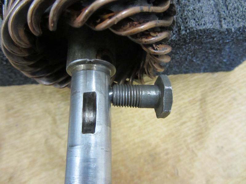

Remontage du palier Ar. et de l'induit.
Démarreur rév 2.jpg [ 46.57 Kio | Vu 16703 fois ]
Démarreur rév 3.jpg [ 56.32 Kio | Vu 16679 fois ]

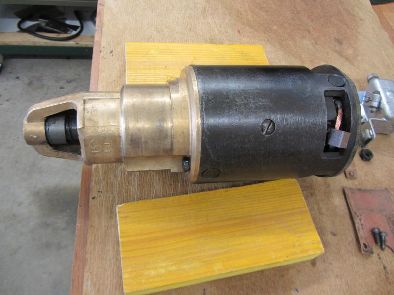

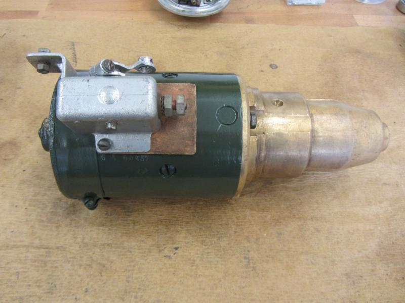

Le nez et c'est refermé. Peinture et contacteur et c'est prêt à reposer.
Démarreur rév 4.jpg [ 56.54 Kio | Vu 16670 fois ]
Démarreur rév 5.jpg [ 53.47 Kio | Vu 16789 fois ]

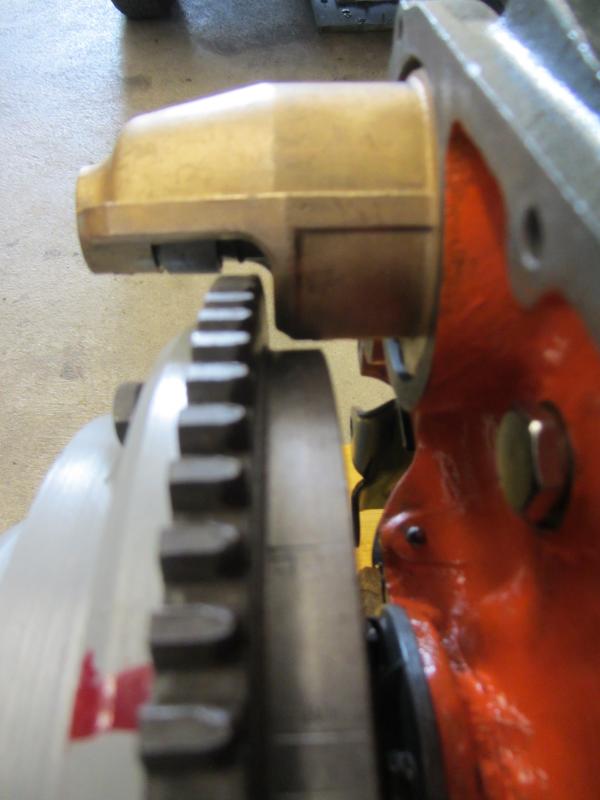

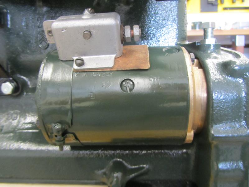

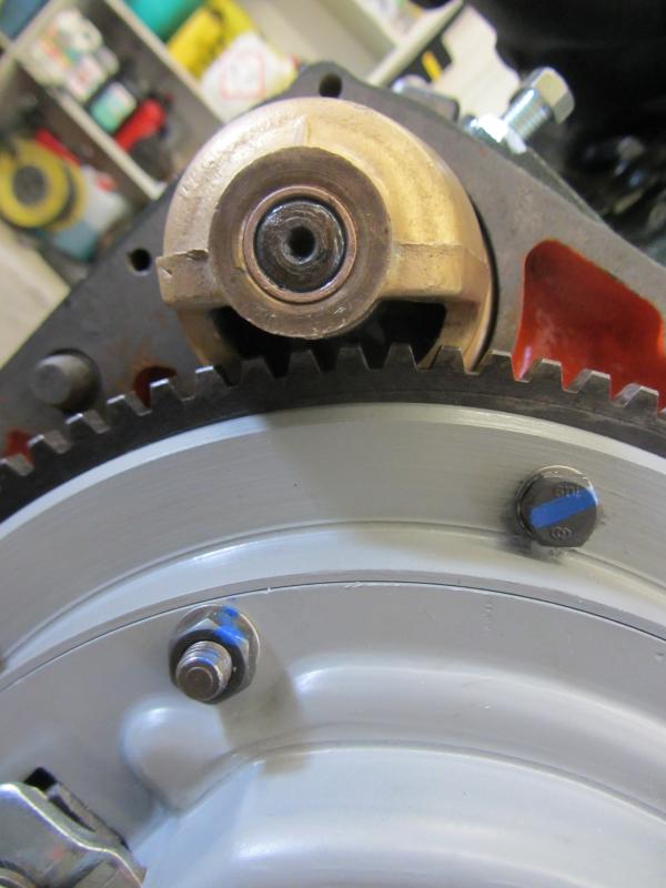

Pose sur le moteur.
Pose démarreur 1.jpg [ 41.03 Kio | Vu 16653 fois ]
Pose démarreur 2.jpg [ 47.44 Kio | Vu 16739 fois ]
Pose démarreur 3.jpg [ 53.09 Kio | Vu 16821 fois ]

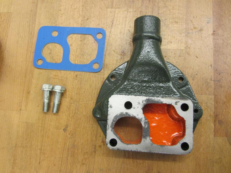

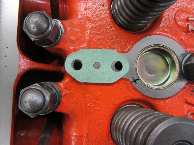

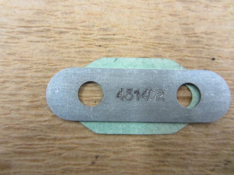

Entretemps j'ai reçu de nouveaux joints de rampe de culbu .... et c'est une 2e fois faux. :evil:
J'avais pourtant été assez explicite en demandant de comparer l'entraxe avec les arrêtoirs. Je leur ai dit ce sont les mêmes que les 15 Six, je ne veux pas des joints pour "Perfo". Réponse oui oui à l'atelier ils connaissent bien ça !
Joints faux 1.jpg [ 71.13 Kio | Vu 16693 fois ]
Joints faux 2.jpg [ 58.19 Kio | Vu 16710 fois ]
Donc j'attends à nouveau ......................... heureusement que je peux continuer avec d'autres organes.
A suivre ....

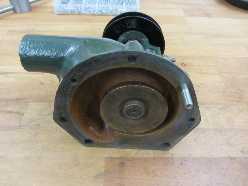

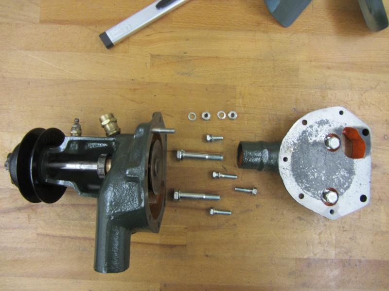

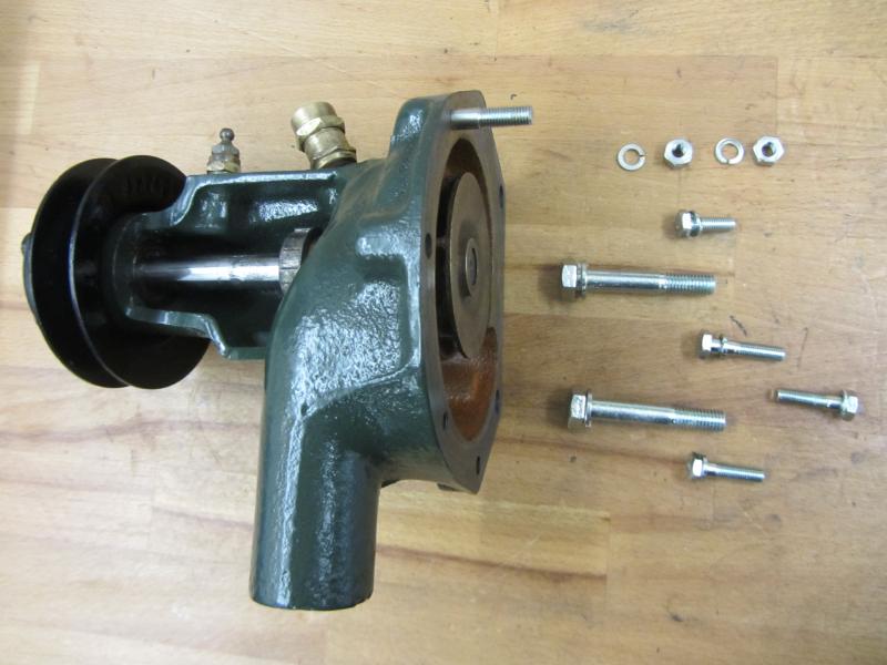

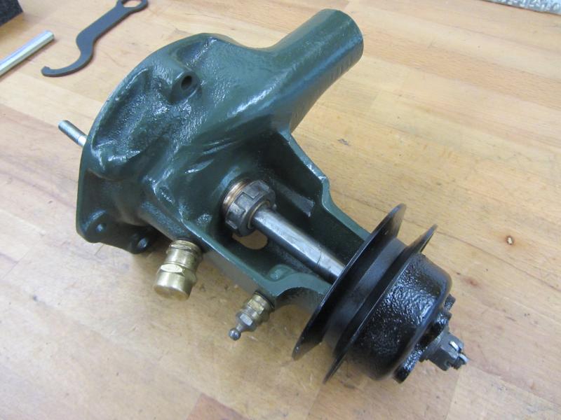

Révision de la pompe à eau, je me rends compte que je n'ai pas fait de photo à l'état démonté. Il faudra que je trouve encore un graisseur Técalémit pour l'avant, ça fait un peu dépareillé.
Pompe eau 1.jpg [ 50.03 Kio | Vu 16734 fois ]
pompe eau 2.jpg [ 57.18 Kio | Vu 16770 fois ]
pompe eau 3.jpg [ 55.99 Kio | Vu 16518 fois ]
Les parties sombres sont des réparations au Hysol des surfaces corrodées. Ce produit est assez fantastique, long à sécher, au bout de quelques jours il devient aussi dur que la fonte. Ensuite il suffit de planer les surfaces.
Pompe eau 4.jpg [ 55.33 Kio | Vu 16798 fois ]
pompe eau 5.jpg [ 66.12 Kio | Vu 16825 fois ]
C'est tout pour ce soir ;)

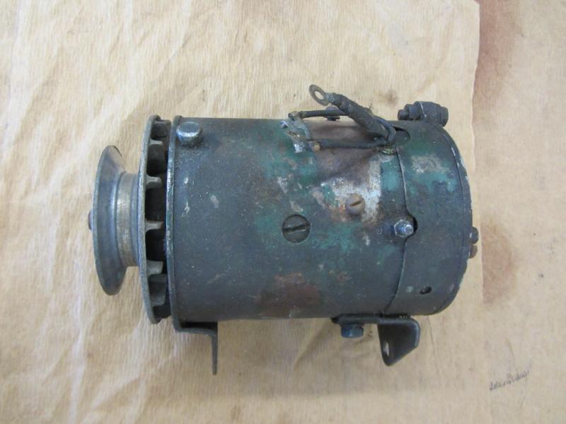

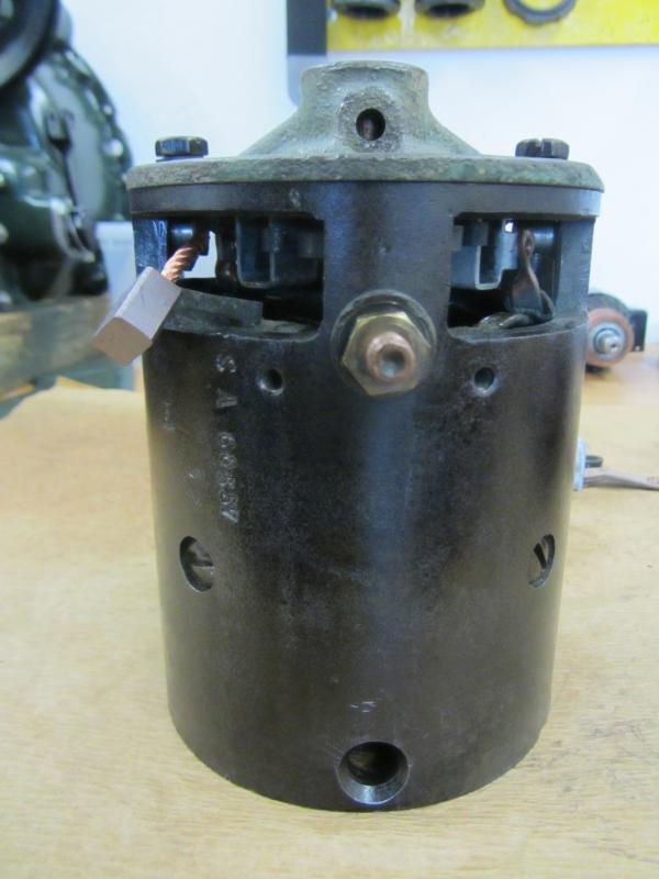

Révision de la dynamo. Ici une dynamo Citroën 3 balais achetée dans l'état en novembre dernier à un Tractionniste Rhodanien.
Dynamo 1.jpg [ 49.96 Kio | Vu 16565 fois ]

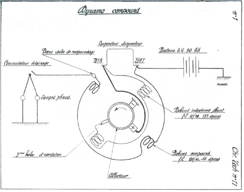

Dynamo compound-f.jpg [ 49.13 Kio | Vu 16704 fois ]

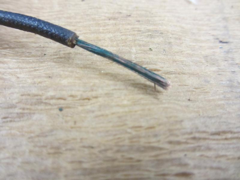

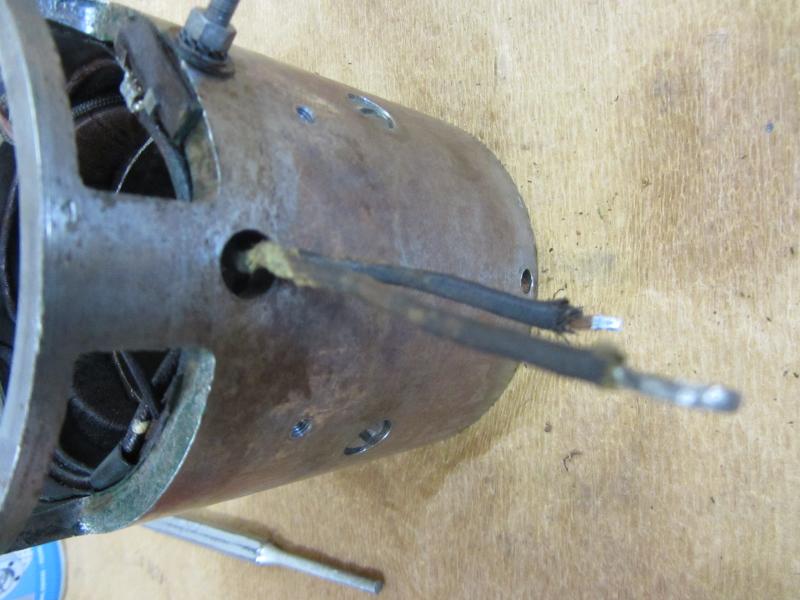

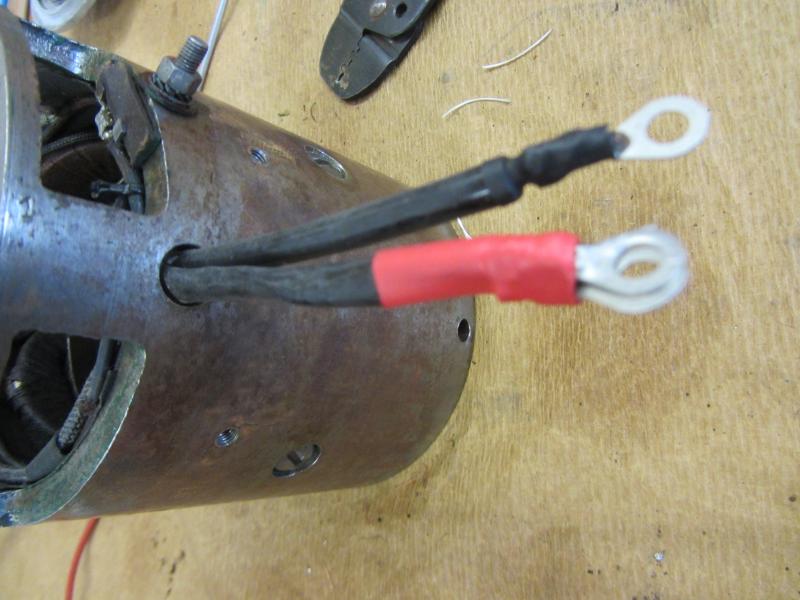

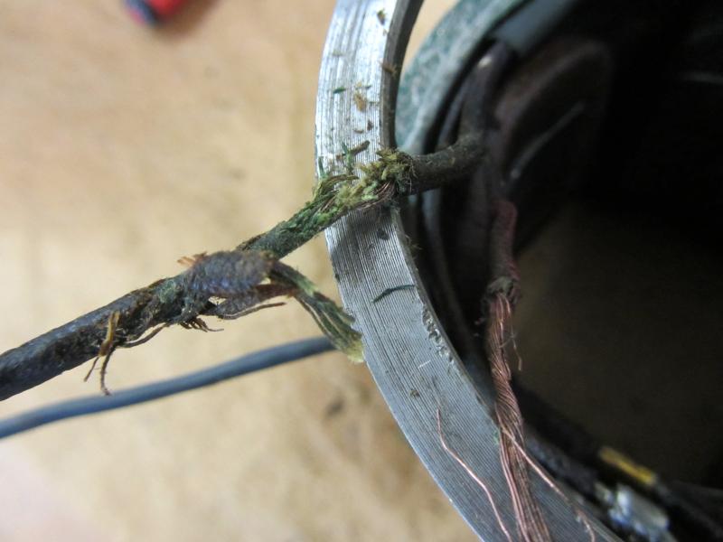

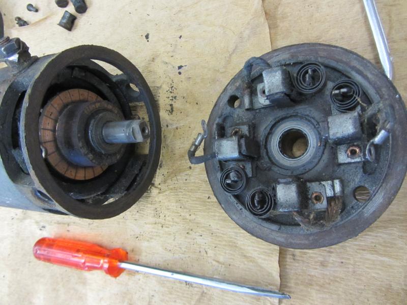

Démontage de la bête pour examen. Elles ont presque toujours la même maladie. Le câble du bobinage shunt et le câble du balai positif sont pourris.
Le câble du bobinage compound en gros fil ne se dégrade pas, il faut juste refaire l'isolation.
Dynamo 2.jpg [ 58.25 Kio | Vu 16409 fois ]
Dynamo 3.jpg [ 43.78 Kio | Vu 16387 fois ]
Ne pas hésiter à couper assez loin, l'humidité remonte par capillarité. Ici le câble du balai positif, à remplacer totalement.
Dynamo 4.jpg [ 43.26 Kio | Vu 16327 fois ]

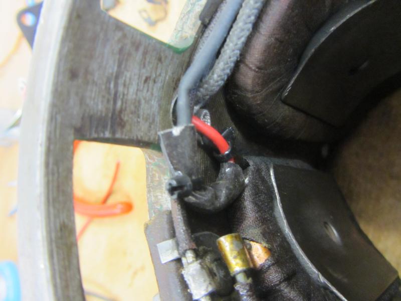

Voilà qui est fait! Bien fixer le tout à l'intérieur, la place est comptée. Il ne faut pas que ça vienne frotter contre l'induit.

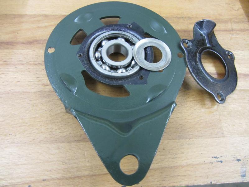

Révision du palier Ar. , il y a sous la capsule un petit feutre pour garder l'huile et du palier Av.
Dynamo 7.jpg [ 62.89 Kio | Vu 16352 fois ]
Dynamo 8.jpg [ 60.2 Kio | Vu 16397 fois ]
