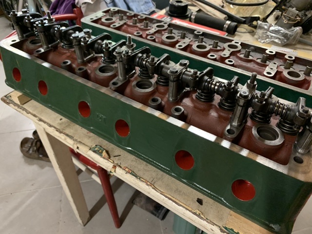

La culasse de Régis est comme neuve !
34745755-E67F-4C2C-B7EE-E65BADE7B30C.jpeg [ 122.33 Kio | Vu 29721 fois ]

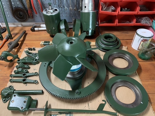

Toutes les pièces annexes sont peintes également.
F746E62B-7FB6-4281-AEBC-23AF47F181EC.jpeg [ 120.92 Kio | Vu 29552 fois ]

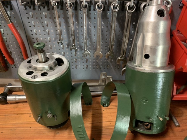

Le démarreur et la dynamo.
336871FB-E221-431E-BA33-E26D16DF38C8.jpeg [ 111.91 Kio | Vu 29638 fois ]

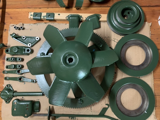

La couronne de démarreur et le ventilateur.
La poulie triple spéciale 15/6H et le damper.
Les supports de pompe HP et de conjoncteur.
Les colliers de démarreur et de pompe à eau.
Les leviers de commande de vitesses.
Le tube d’aération et la jauge à huile.
9002B32C-6489-4495-87C5-8D0420B3844D.jpeg [ 108.5 Kio | Vu 29389 fois ]

Dis donc culasse, c’est un 12 cylindres la traction ;>
Je me satisferai jamais assez de voir des vieilles pièces revivre ! C’est beau et c’est bien fait.

Oui, la 2e culasse est celle qui avait subi la surchauffe.
Le sièges et les guides de soupapes sont très abîmés.
J’ai donc préféré refaire la culasse de Régis en bon état.
