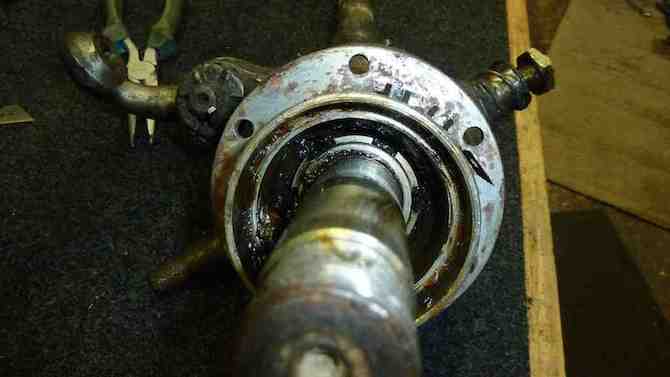

Je dois enlever les roulements intérieurs de l'essieu avant. J'essaie de comprendre ce dont j'ai besoin et la procédure.
P1060484.jpeg [ 21.73 Kio | Vu 9069 fois ]
Je sais que j'ai besoin de l'outil 1826-T pour retirer l'écrou enterré à l'intérieur de l'essieu.
Mais ai-je besoin d'un autre outil pour sortir le roulement intérieur. Je suis en train de travailler sur les schémas, mais besoin d'un petit conseil.
Quelqu'un at-il une procédure simple de faire cela et ai-je besoin d'un autre outil spécialiste :?

Tu as le dictionnaire des réparations ?
L'opération 128 te donne toute la marche à suivre et les outils nécessaires

J'ai ce dictionnaire. :D
Mais espère que quelqu'un savait comment le faire sans utiliser les outils spécialisés comme je ne peux pas trouver 1821-T n'importe où. :(

...Regardes avec le Club.
Ils ont ce qu'il faut.
