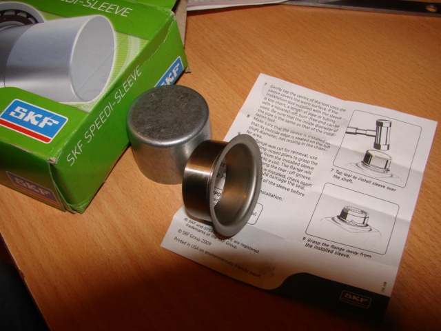

Pour la boite de vitesse , si la fuite vient du joint de sortie du plateau d'entrainement , pense à mettre un manchon de réparation , car souvent le plateau est creusé et un joint spi neuf se déteriore rapidement (j'ai pris cette info sur le forum). Je viens justement de recevoir les miens aujourd'hui
DSC05213.JPG [ 135.74 Kio | Vu 4005 fois ]
Bon courage pour les travaux
Christophe

merci pampam pour ce kit, j'en est déja entendu parler
mais malheureusement la fuite ne vient pas de là, elle vient de l'arbre primaire coté embrayage
ce kit est quand même une très bonne idée
a+
