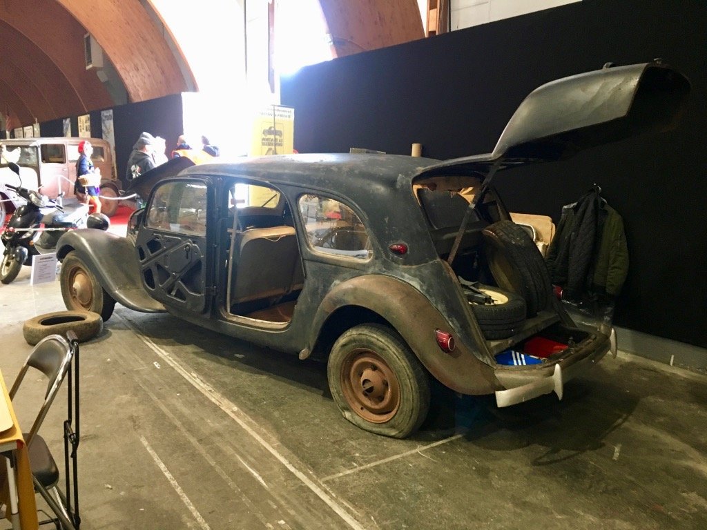

MessagePosté: Ven 07 Juil, 2023- 16:25
Bon j'ai du retard dans les mises à jour, La commerciale a été exposée à Rétro Passion Rennes au printemps 2022 sur le stand TU Bretagne dans le thème du salon "sortie de grange" ; bah oui le chantier n'avance plus beaucoup mais il n'est pas arrêté !
