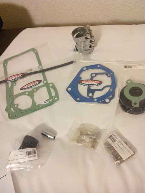

Je profite d'un déplacement professionnel dans le sud pour faire une halte dans la drome chez Pat et voici l'achat du jour :)
Pat.jpg [ 71.88 Kio | Vu 9589 fois ]
Maintenant je suis pressé de rentrer pour pouvoir remonter tout ça ! du coup je vais changer mes vis qui étaient disparates et rajouter le joint sur l'axe de la poulie d'entrainement.

Bonsoir Olivier
Les colliers c'est pour quoi STP......??????? pour les durites.....?????
 Sujet du message: Re: Ma BeLle de 56
MessagePosté: Mar 01 Juil, 2014- 22:27
Oui Alain, cela fait un peu large mais après dix ans de collier "standard" mes durites se sont boudinées. Petite entorse à l'origine ;) je cacherai la visserie en dessous.

bonjour,
1/les vis, attention à la longueur, j'en connait un qui s'est fait avoir pour 1 mm de trop, vis bloqué à fond de filet, au démontage suivant la vis à cassée car plus moyen de la dévisser, à percer ce n'est pas facile.
2/Pourquoi rajouter un joint alors qu'en mettant une fine couche de pâte à joint suffit amplement.
C'est ajouter une sur épaisseur qui au serrage met le carter en biais ! OK, quelques dixièmes ce n'est pas 1 mm.
J'utilise un produit Loctite, il y a 2 références, choisissez, pris chez Citroën 9731.AE ou 09-2010 (joint noir spéciale pour étanchéité pour l'huile) . Ou alors la Loctite 518, (pâte rouge).
Ca permet de garder l'alignement BV / moteur.
Maintenant, chacun fait comme il veut, plus souvent comme il peut.
Par compte le joint de couvercle de BV , enfin tu verras bien.
Pour résumer, j'utilise cette" pâte noire" sur tous les points critiques et l'étanchéité reste parfaite. A mettre en une fine couche.
J-Louis.

Merci Jean Louis pour tes conseils. Je trouvais l'idée du joint papier pas mauvaise mais c'est tout aussi vrai que la surépaisseur sur une seul coin de la cloche me gênait un peu.
Concernant les vis je vais vérifier que je n'arrive pas en fond de filet avant tout remontage. J'ai commencé à nettoyer les portées des joints et je vais aller faire un tour chez mon quincailler pour trouver la loctite 518 dont tu parles pour étanchéifier la jonction autour de l'axe de la poulie accessoire. Les joints papiers de boite seront eux enduits d'hermétique (je l'avait fait sur le moteur et je n'ai pas eu de fuite). Il faut aussi que je plane un bord d'appui de la cloche qui est déformée !? je ne sais pas d'où cette déformation provient ! je n'ai pas tappé dessus ... bizarre.
Petite question Jean Louis, que "reproches" tu à l'hermétique par rapport à la "pâte noire" ? cela comble les éventuels défauts ?
MessagePosté: Ven 04 Juil, 2014- 10:46
L'hermétic sèche et colle énormément
La "pâte noire" reste flexible, elle est plus facile à démonter

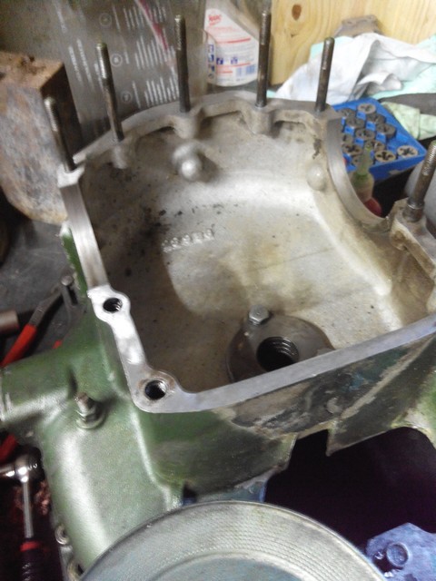

Nettoyage des plans de joints !
Cloche embrayage.jpg [ 89.4 Kio | Vu 9474 fois ]
J'ai retiré les goujons et les deux guides pour mieux nettoyer la surface à la Dremel et brosse fine. Passage à la filière et du taraud avant remontage.
On remarque un reste de peinture verte qui était sous le couvercle de la boite de vitesse. J'ai commandé du coup le nouveau verte en RAL6020 chez Restom, je verrais bien si c'est mieux que l'ancien qui était bien trop couleur gazon ... en 2001 j'avais opté pour un magnifique vert métallisé ! :) bon Ok depuis j'ai fait des progrès sur l'orichine !
Du coup il va falloir que je sorte le reste du moteur sinon cela va jurer ... tout ça pour deux écrous desserrés.
