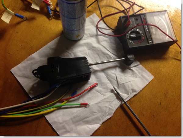

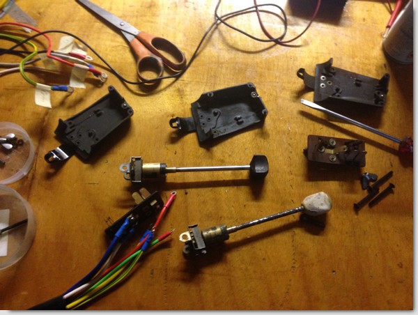

Chaque chose, chaque composant que tu reprends de cette 15 pour le monter a un problème, ou est carrément à réviser. Exemple : le "commodo" :roll:
- Impossible d'avoir les phares de route à l'ohmmètre.

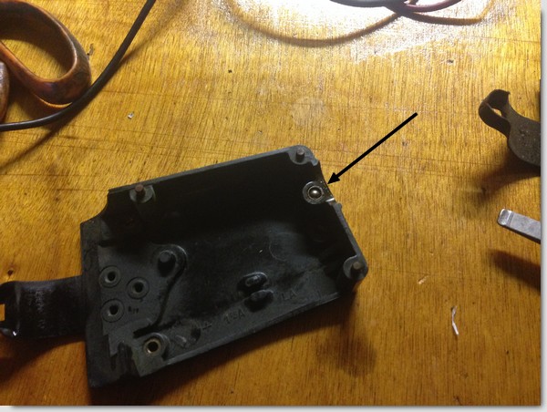

Alors on démonte et on trouve quoi ? ... Une bille coincée et sa conséquence, le levier qui n'est pas ferme en position, contact aléatoire.
IMG_0372.JPG [ 76.78 Kio | Vu 10738 fois ]
J'en ai un autre sur lequel j'avais déjà prélevé la molette: Il servira une fois de plus de banque de pièces...
IMG_0374.JPG [ 73.35 Kio | Vu 10892 fois ]

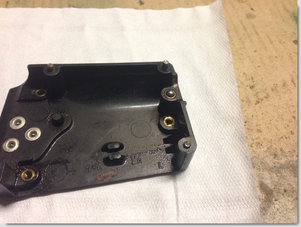

Coup de bol, même s'il est bloqué, les billes sont en ordre.
IMG_0375.JPG [ 60.38 Kio | Vu 10672 fois ]
Je profite de nettoyer tout ce bazar de manière à récupérer des contacts bien propres.
Accessoirement, cette pièce est ingénieuse et assez simple. Même au remontage, impossible de se tromper. Les œillets de maintien sont différents à gauche et à droite. 5mm d'un côté et 6mm de l'autre.
Seule entorse, brancher les positions avant et arrière sur la même borne. En Suisse les feux de position avant doivent toujours rester allumés, même avec les phares.

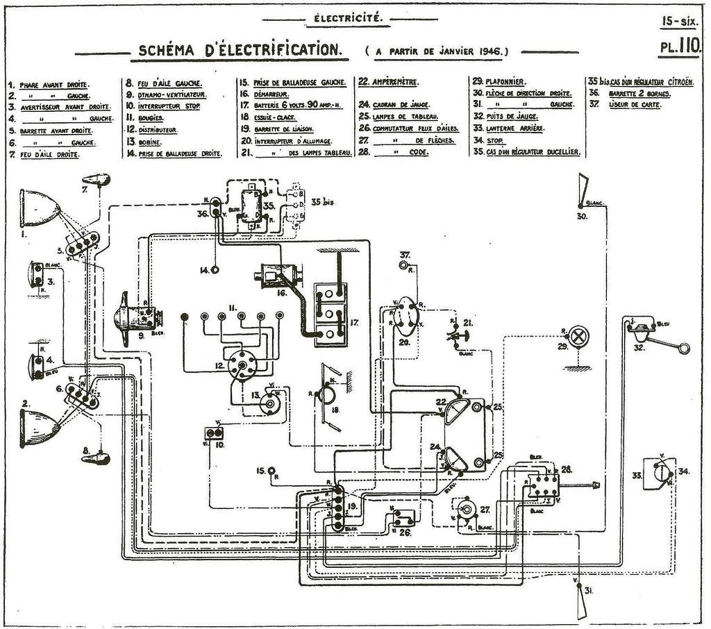

Oui, Alain, c'est du 2,5 mm2, que j'aurais pu remplacer par du 1,5mm puisque trois iront vers des relais.
Relais que je ne sais pas encore où placer.
Ils ont des fusibles incorporés, un emplacement pratique d'accès est plutôt souhaitable.

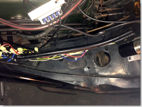

Sur la 15, par contre, bidon d'huile et cette tôle de protection des câbles d'une pièce, qui recouvre le faisceau assez en avant.
IMG_0378.JPG [ 78.71 Kio | Vu 10570 fois ]
On voit bien que ce n'est pas évident de trouver l'emplacement idéal.
Sortir une partie du faisceau ailleurs, ou sinon, sous le TB, mais c'est un peu trop loin des phares.

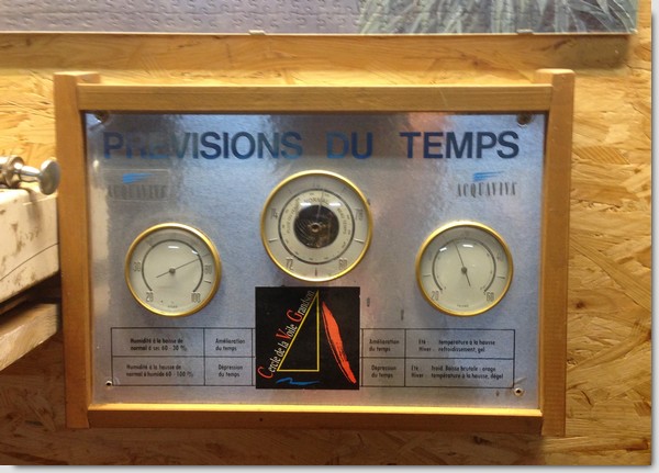

... le puzzle sous verre, je l'ai reçu comme-çà.
C'est la station météo qui est nouvellement installée, récupérée de justesse à la démolition d'un immeuble situé à l'angle d'une place connue de la capitale Vaudoise. :)
Vraisemblablement plus ancienne que mes tractions.
Hygromètre, baromètre et thermomètre du début du siècle dernier.
IMG_0381.JPG [ 66.35 Kio | Vu 10511 fois ]
Elles ont presque toutes disparu ces anciennes stations parrainées par les commerces locaux.

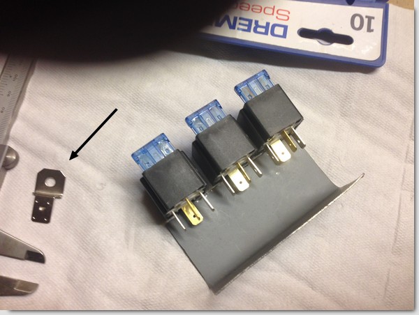

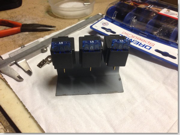

Retour aux affaires avec un p'tit souci de plus.

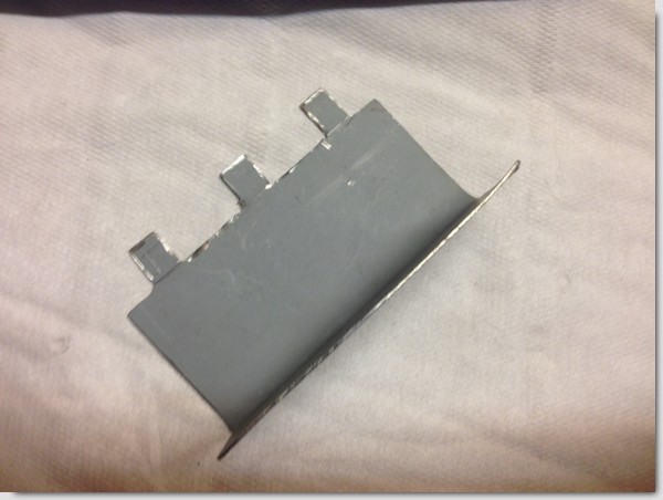

Trois relais, mais seulement deux supports... :oops: Perdu, pas vu à l'achat ?
Vu qu'ils iront très bien sur le jambonneau à côté du support de boîte d'huile, un p'tit support vite fait permettra de les fixer avec le boulon de la joue d'aile.
IMG_0388.JPG [ 44.6 Kio | Vu 10439 fois ]
IMG_0387.JPG [ 59.95 Kio | Vu 10668 fois ]
IMG_0386.JPG [ 62.99 Kio | Vu 10453 fois ]
Ils seront tournés côté joue d'aile, la tôle côté moteur pour cacher et bien canaliser les câbles.

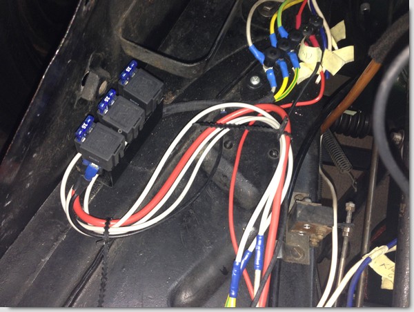

Le câblage des relais est terminé, il reste à refaire le faisceau à la toile isolante.
IMG_0398.JPG [ 76.54 Kio | Vu 10380 fois ]
J'ai pas beaucoup avancé, j'en suis à refaire la malle de la 11 dont la peinture à craqué en plein milieu... :roll:
