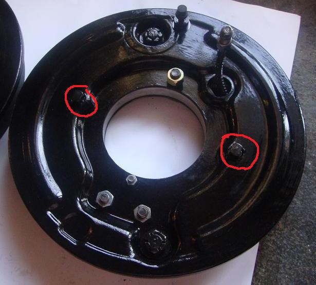

A propos où est l'exentrique?

Derrière chaque machoire...........
DSC06415A.jpg [ 67.43 Kio | Vu 9946 fois ]
Pour retirer le tambour c'est 6 vis et non 8 ??????????
Exact j'ai oublié de corriger scuse
Bonjour Alain
La roue avant droite était bloquée, j'ai tourné le carré de l'excentrique côté pare choc à l'aide de la clé de 12 qui va bien, j'ai entendu un clac et maintenant la roue tourne librement .
