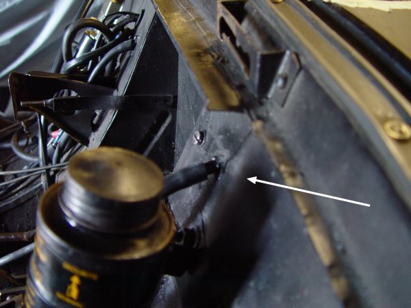

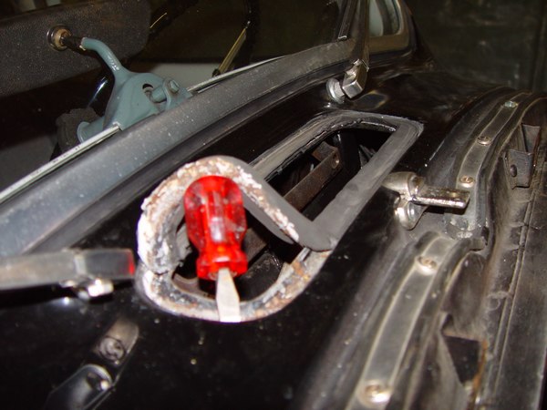

Un autre souci détecté à temps...
La corrosion a sérieusement commencé sous le joint de trappe d'auvent !
DSC04109_6.jpg [ 52.59 Kio | Vu 11419 fois ]
Je vais lui faire subir le même traitement que sur la 15 : suppression du joint, et évacuation de l'eau.

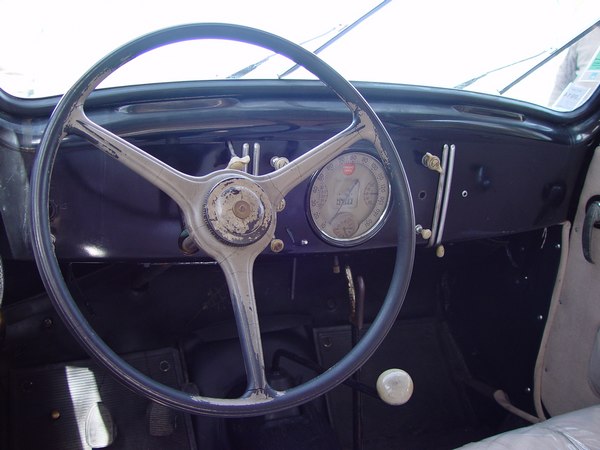

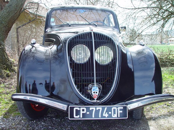

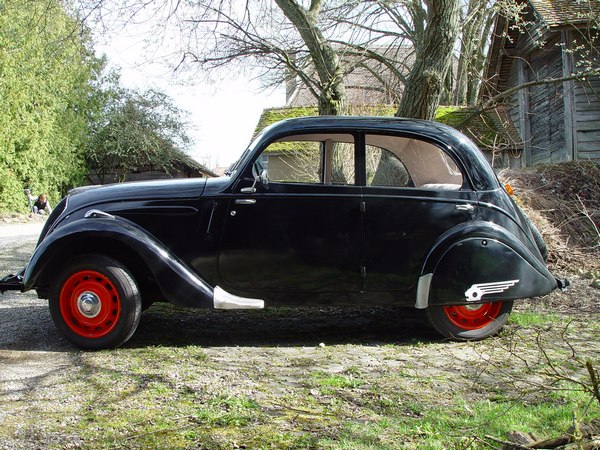

Cette 202 du 29 mars 1940 a échappé à la guerre.
Son détenteur avait pu vivre durant cette période comme berger dans les montagnes de Gruyère.
A son décès, sa voiture est restée par la suite dans une grange en Suisse sans immats ni papiers.
Mon pote Jean-François a recherché et obtenu via l'Aventure Peugeot tous les documents nécessaires à une nouvelle immatriculation en France.
... et elle roule plutôt bien...Félicitations pour ce sauvetage.

Toujours à propos de cette 202 contemporaine de ta "Titine" (11B40 de Montceau), ce qui est étonnant c'est l'état du moteur.
Régulé, bien-sûr, il n'a subi aucune intervention à part des vidanges, un réglage, et tourne comme une horloge 73 ans plus tard.
Fait assez rare, il faut dire que les "héritiers" de cette auto se sont particulièrement bien occupés d'elle. Bien que ne sachant pas trop quoi en faire sans immats, ils l'ont assez régulièrement fait tourner depuis l'époque.
A part le pont arrière mal remonté, toute cette mécanique est d'origine, à l'exception des freins à commande mécanique qu'il a fallu refaire.
La vue de cette voiture m'a fait remonter un lointain souvenir.
La première fois que j'ai pu monter à bord d'une automobile, c'était précisément dans une 202. Ce devait être en 50 ou 51. On m'avait emmené aux Diablerets pour y passer un séjour en altitude à cause de mes crises d'asthme, et me souviens que pour monter là-haut il fallait s'arrêter plusieurs fois pour laisser refroidir le moteur.

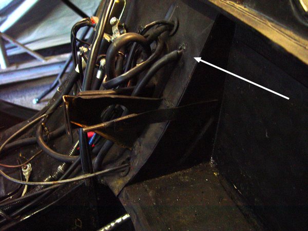

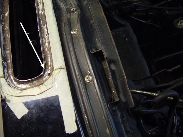

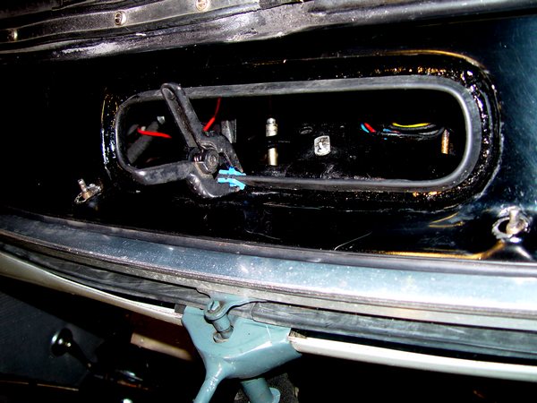

Transformation de la trappe d'auvent de la BL...
Mode d'emploi:
- Acheter une 15six
- lui prélever le tuyau d'essence en acier. (...et mettre le reste de l'auto à la casse) :lol:
- Enlever le vieux joint de la trappe et traiter la corrosion.
- La suite en images :
Commentaire: Souder le tube dans les deux angles avant
DSC04120_6.jpg [ 46.86 Kio | Vu 10616 fois ]
Commentaire: Après peinture, coller un joint sur le rebord
DSC04136_6.jpg [ 58.64 Kio | Vu 10333 fois ]
Commentaire: Souder l'autre extrémité sur la tôle d'auvent
Ici à droite
DSC04124_6.jpg [ 44.07 Kio | Vu 10262 fois ]
Commentaire: ...et à gauche.
Plus qu'à raccorder du tuyau caoutchouc.
DSC04139_6.jpg [ 50.4 Kio | Vu 10409 fois ]
