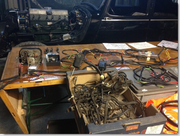

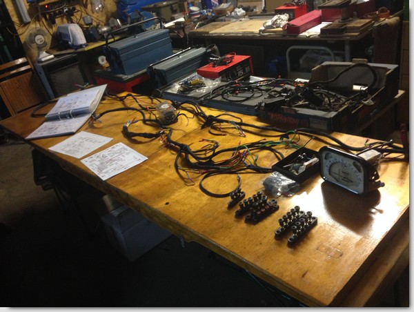

Le Club local... (que j'ai quitté depuis :x ) m'a vendu une torche à la con... 11B après 52 en me faisant valoir qu'elle irait très bien pour ma 15...
...et moi, comme un lapin de six semaines, j'y ai cru... :oops:
Je suis dans de beaux draps... :(
IMG_0363.JPG [ 74.93 Kio | Vu 9703 fois ]
...Vais la démonter et la reconstituer, pas le choix.
IMG_0364.JPG [ 85.08 Kio | Vu 9563 fois ]
A partir de maintenant, je ne crois plus personne ...NA ! :mrgreen:

il y a beaucoup de différences pierre pour le câblage de la 15 ?
MessagePosté: Sam 26 Avr, 2014- 05:58
C'est surtout le millésime > 52 qui pose problème
- Dynamo à l'avant (sur le côté)
- Contacteur de freins sur jambonneau (pédalier)
- Essuies-glaces en haut (en bas)
- Bornier sous TB 5 bornes (10 bornes)
- klaxons à l'intérieur (extérieurs)
- Câblage des flèches - clignos à modifier.
- Feux de stationnement sur les ailes avant (pieds de portes)
Donc exclu de le poser comme il est ce faisceau.
Je vais utiliser ce qui va, supprimer ou ajouter les lignes nécessaires et refaire l'isolation après.
De toutes façons il y aura des modifications à apporter :
- coupe-circuit à clé à travers le TB (existant)
- Contact sous le Neiman (colonne de direction)
- relais de phares sous le TB
- Phares antibrouillards
- clignoteurs arrières dans les feux d'origine (leds)
- clignoteurs avant sur PC...
Il y en a pour un sacré moment..."Brèfle"... (comme disait Bérurier) :wink:
