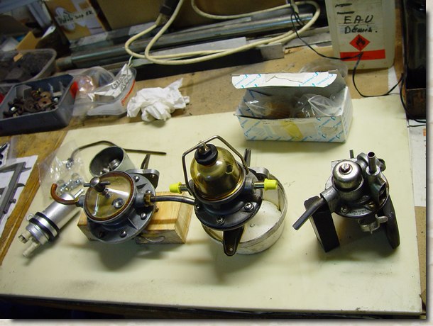

J'ai profité de nettoyer, rincer et remettre en ordre toutes mes pompes.
-La SEV ira sur la voiture, la "no-Name" dans le lot de bord, et la p'tite Guyot au stock !

Bonjour Pierre
Pouquoi il y a plein de sang tout le tour du verre?
MessagePosté: Ven 12 Avr, 2013- 20:37
cx25d a écrit:
Bonjour Pierre
Loctite 518
