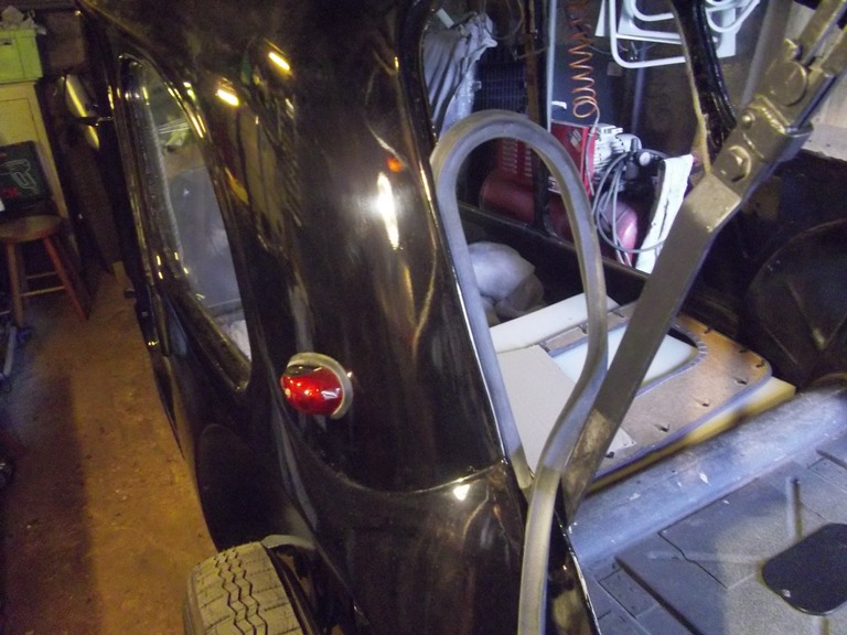

Bonsoir, les échos du jour
nettoyage et un petit coup d'insecticide et fongicide sur les bois supports de ciel de toit qui sont arrivés jusque la sans être attaqués par la moisissure ou les vers :D

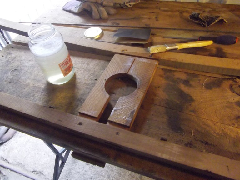

Commentaire: idem pour la métal

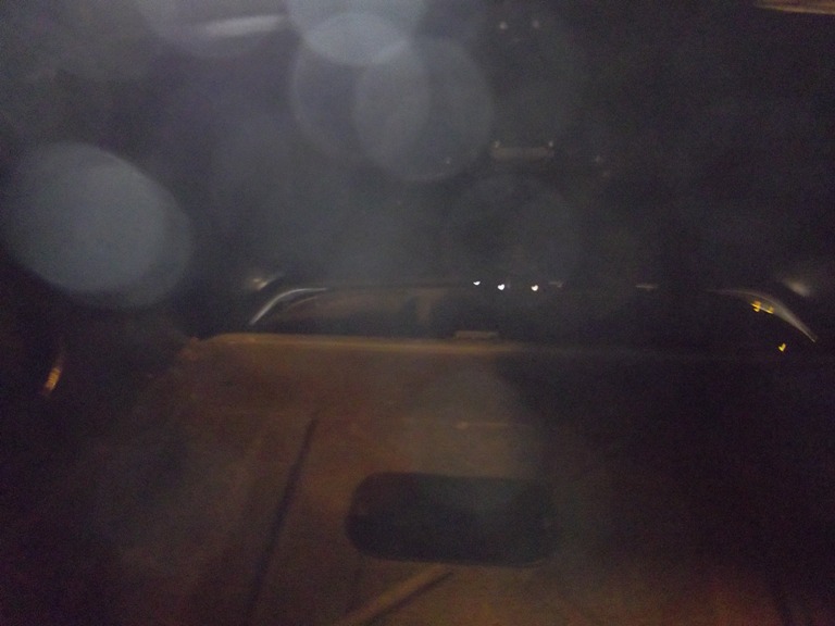

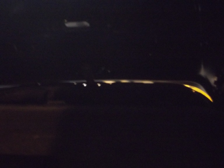

Puis le coffre , j'ai joué du Docteur marteau et les choses s'arrangent
Commentaire: avant
TRACTION 003 - Copie.JPG [ 121.98 Kio | Vu 8433 fois ]
Commentaire: après

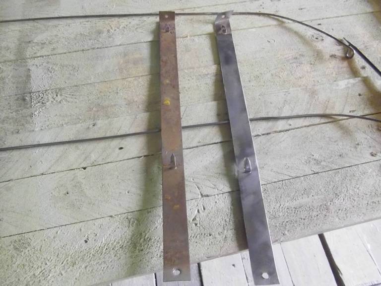

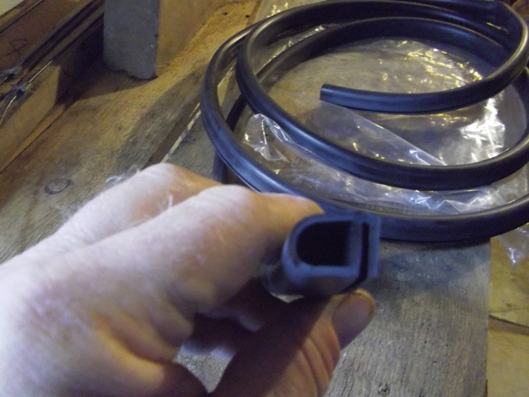

J'ai aussi enlevé le joint carré beaucoup trop épais qui empêche le hayon de prendre sa position
Commentaire: joint carré, heureusement qu'il n'était pas collé
TRACTION 007 - Copie.JPG [ 174.57 Kio | Vu 8416 fois ]
Pour l'instant rien mais je pense opter pour ce type de joint qui ne travaillera pas en compression mais en appui latéral
Commentaire: pas mal

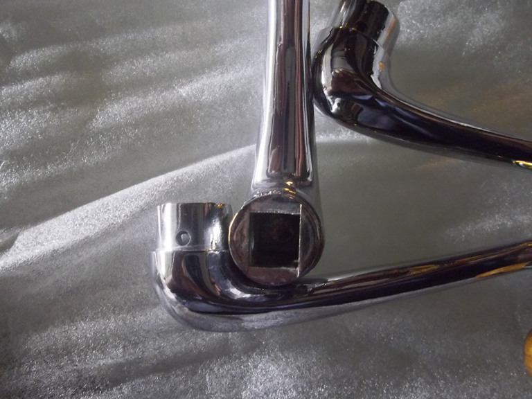

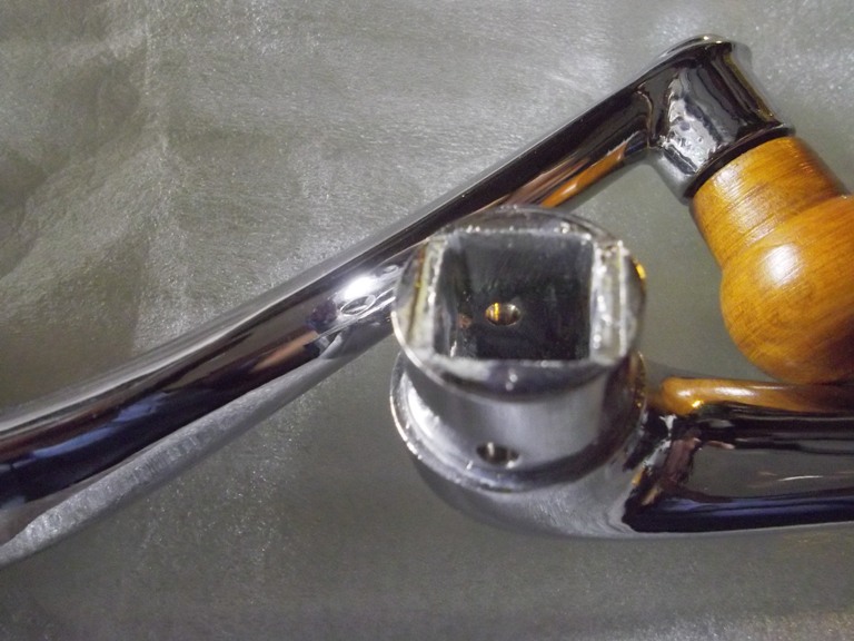

Et puis GALÈRE avec les poignées de lève vitres dont le trou fait 9,5 x 10,3 pour être monté sur un carré de 10 ça ne le fait pas :shock: après avoir passé une heure à limer (pas facile en si peu de place) je me suis aperçu que c'était peine perdue car le trou de goupille n'est pas percé droit donc pas montable et le trou fait à peine 3mm donc les goupilles ne rentrent pas :evil:
Commentaire: Pfffffffff
TRACTION 014 - Copie.JPG [ 164.11 Kio | Vu 8407 fois ]
Commentaire: quelle m....
TRACTION 015 - Copie.JPG [ 169.69 Kio | Vu 8435 fois ]
Je ne comprend pas que l'on puisse vendre ce genre de chose :cry:
Que de temps de perdu, tant pis je remonte les vieilles poignées
