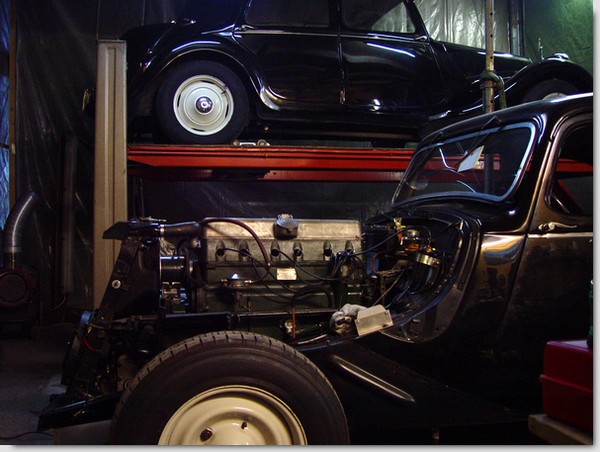

olivier_pertin a écrit:
La vue capot ôté donne une impression de démesure de la partie GMP vis a vis de l'habitacle :) elle en impose
Certainement, Olivier mais...
L'angle de prise de vue y est pour quelque chose: la custode fuyante, et surtout l'i-machin5 et son grand-angle fixe déforme beaucoup... :roll:

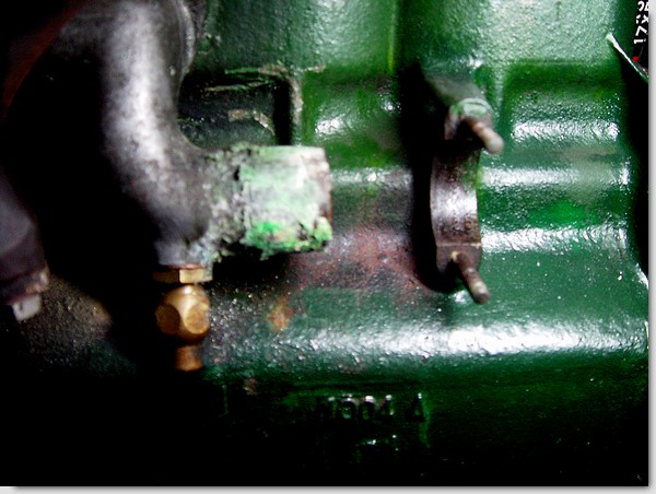

Elle pissote vers le robinet de purge... Je vais devoir le déposer ainsi que la durite au-dessus dont je me méfie aussi.
... et sans enlever le collecteur... Aïe çà va être du sport.

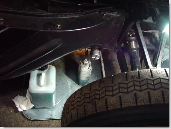

Vidange du liquide bien plus aisé que sur une BL !
DSC04538.JPG [ 40.58 Kio | Vu 7348 fois ]

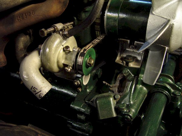

As tu peint la pompe à eau? J'ai bien envie de la laisser brut, qu'en penses tu?

Concernant la pompe, celle-ci que je tiens d'Alain je l'ai peinte en 2k incolore.
Elle devrait se salir moins vite. Microbillées, elles deviennent un peu poreuses.

Il se pourrait bien que la fuite vienne de là... :shock:
Plein d’oxyde d'alu, mais pas cratérisé. Le flexible mort...

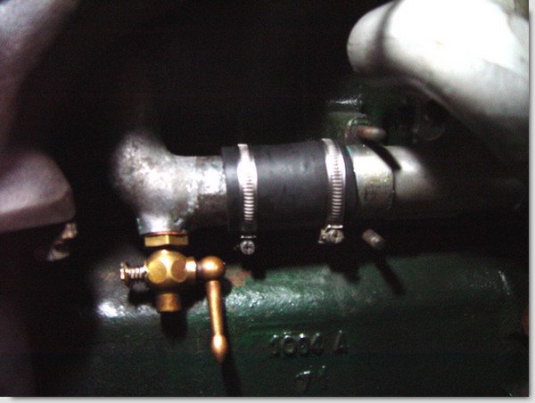

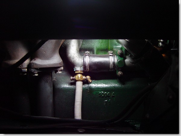

J'avais le BON tuyau en réserve... Nettoyage vigoureux au papier abrasif et hop... Tout neuf !
DSC04552.JPG [ 45.39 Kio | Vu 7577 fois ]
NB : Eric, le "Z" ne sort pas à cause du collecteur en deux parties.
J'ai pu tout réviser en le laissant en place. Mais j'ai eu droit au démontage de la pompe et du filtre à air... :?

Bon... j'ai tout remonté, rempli d'eau de pluie à raz-bord....
Pas une goutte, ni par le robinet de vidange, ni ailleurs !
...Content 8)
