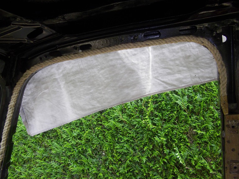

MessagePosté: Ven 16 Aoû, 2013- 19:45

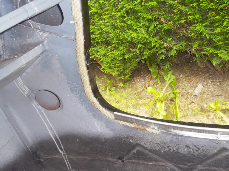

Aujourd'hui montage de la corde en tour de porte en lieu et place de l'origine au trois quart détruit et mise en place des seuils de portes
Commentaire: corde à mettre avant le seuil

MessagePosté: Ven 16 Aoû, 2013- 19:50
C'est pratique, cette corde...
Moi, je m'était vachement amusé à refaire çà avec des bandes de papier d'emballage et de la colle de tapissier ! :roll:
Les boudins de porte sont aussi à mettre avant les seuils. Ils finissent dessous !
Pierre les seuils sont montés avec des vis comme ça pas de problèmes :lol:

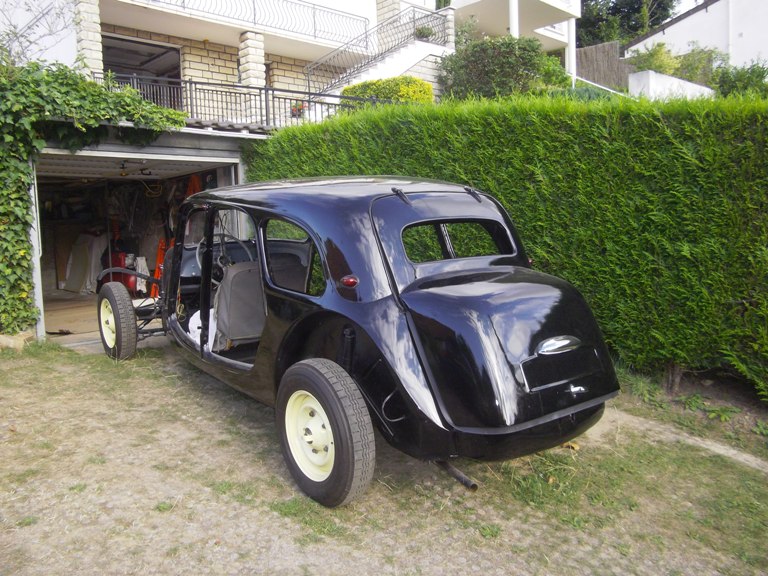

MessagePosté: Dim 18 Aoû, 2013- 22:56
Normalement réception de l'habillage intérieur cette semaine, il vaudrait mieux car l'horloge tourne vite..... :shock: donc nettoyage :D
Commentaire: tout propre
TRACTION 003 - Copie.JPG [ 203.84 Kio | Vu 8183 fois ]
Commentaire: on fait courant d'air pour enlever la poussière
TRACTION 002 - Copie.JPG [ 190.09 Kio | Vu 8186 fois ]

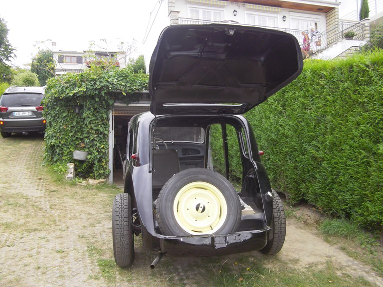

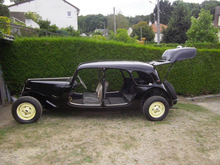

Commentaire: juste un hic, comme la partie greffée provient d'une 11B montée en 165 x 400 ma roue de secours en 185 x 400 m'empêche de fermer le hayon ....
TRACTION 004 - Copie.JPG [ 201.05 Kio | Vu 8202 fois ]

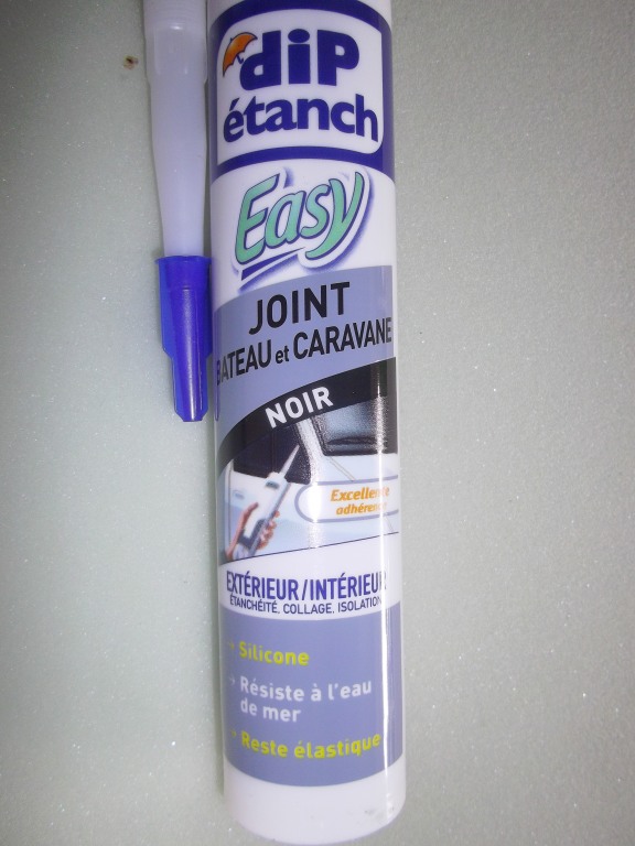

Bonsoir, pour les inquiets pas de panique , j'avance et voici des nouvelles.

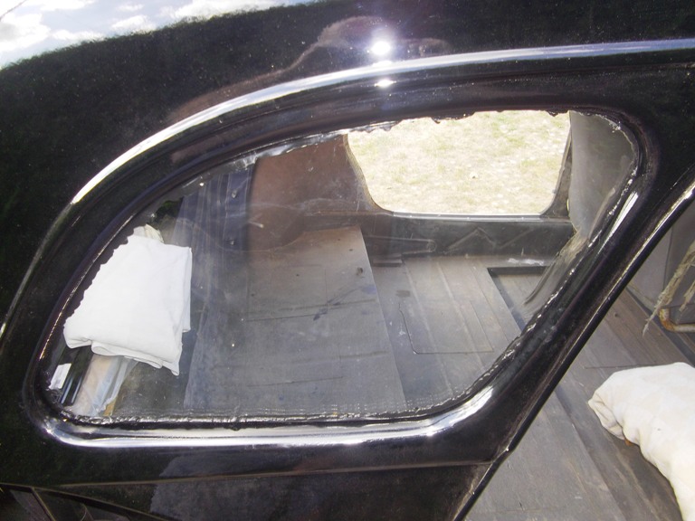

Mise en place des 3ème vitres
Commentaire: mastic de collage
TRACTION 001 - Copie.JPG [ 151.3 Kio | Vu 8048 fois ]
Commentaire: couper le surplus après séchage
TRACTION 002 - Copie.JPG [ 166.77 Kio | Vu 8073 fois ]

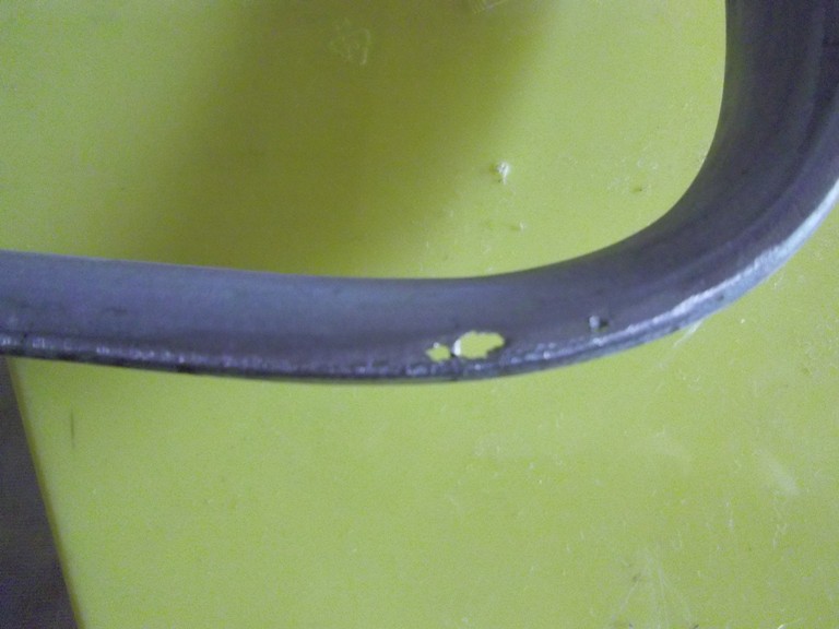

Décaper les entourages de glaces pour les repeindre avec les surprises d'usage
Commentaire: trou la la
TRACTION 006 - Copie.JPG [ 128.23 Kio | Vu 8070 fois ]

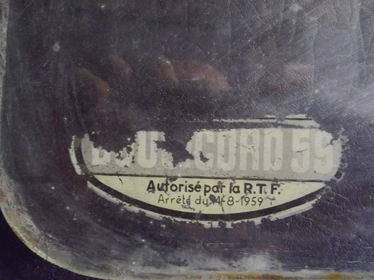

en nettoyant la vitre AR ceci y était collé ?
Commentaire: Radio à bord ???
TRACTION 007 - Copie.JPG [ 170.88 Kio | Vu 8078 fois ]

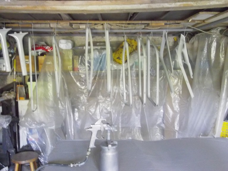

mise en peinture des encadrements de glaces
Commentaire: ça sèche
TRACTION 010 - Copie.JPG [ 157.53 Kio | Vu 8077 fois ]

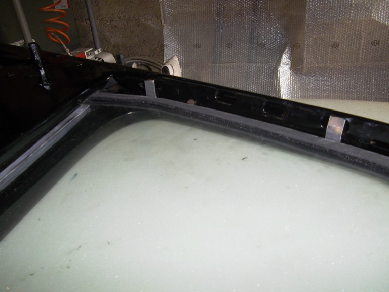

Ré-assemblage des portes
Commentaire: d'abord mettre les pattes de fixation sur le joint
TRACTION 012 - Copie.JPG [ 140.78 Kio | Vu 8052 fois ]
Commentaire: assembler moteur et vitre et remettre le joint
TRACTION 013 - Copie.JPG [ 189.43 Kio | Vu 8116 fois ]

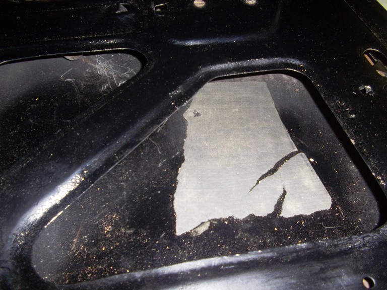

la patte du chef mettre un insono pour le "bruit de porte"
Commentaire: insonorisant
TRACTION 014 - Copie.JPG [ 184.7 Kio | Vu 8085 fois ]

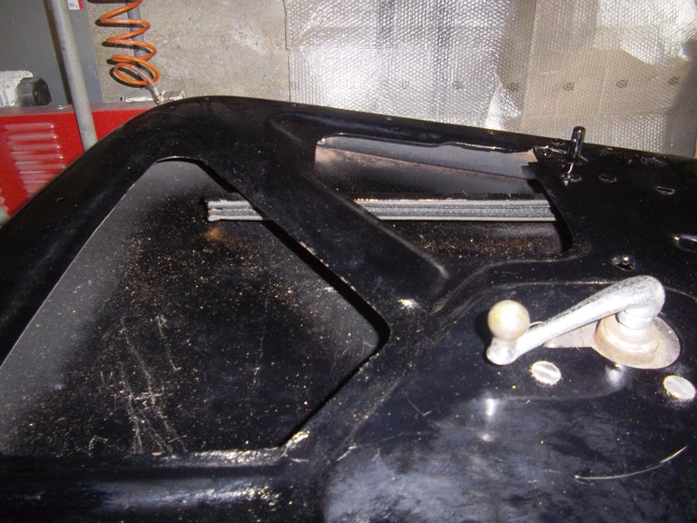

Commentaire: c'est ça collé à chaud
TRACTION 016 - Copie.JPG [ 176.26 Kio | Vu 8077 fois ]

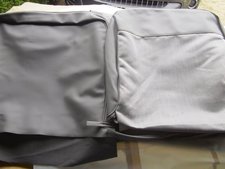

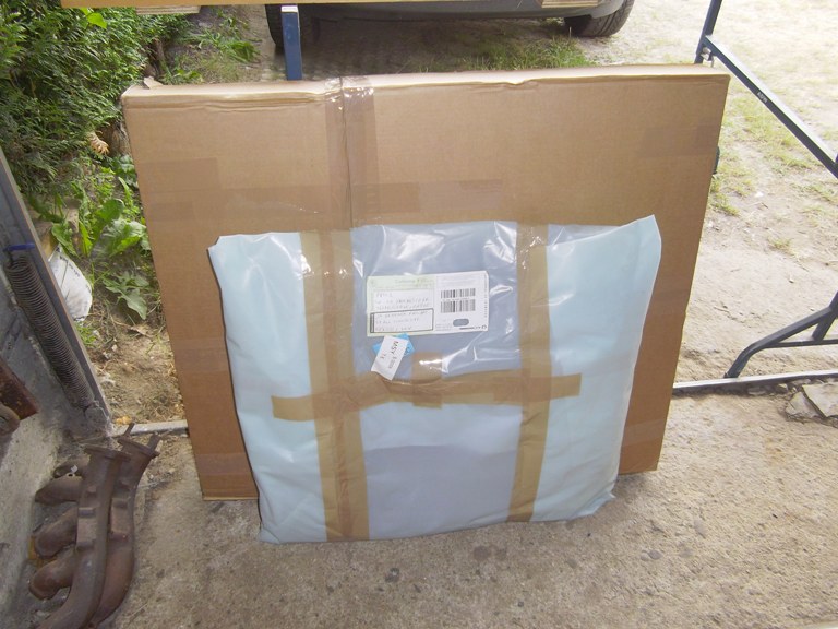

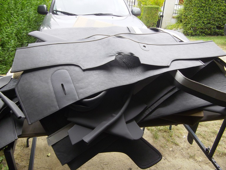

MessagePosté: Sam 24 Aoû, 2013- 22:31
:lol: Ce matin réception de la sellerie
Commentaire: bien emballé
TRACTION 017 - Copie.JPG [ 165.57 Kio | Vu 8107 fois ]
Commentaire: housses de sièges
TRACTION 019 - Copie.JPG [ 141.46 Kio | Vu 8129 fois ]
Commentaire: et puis tout le reste
TRACTION 020 - Copie.JPG [ 189.97 Kio | Vu 8081 fois ]

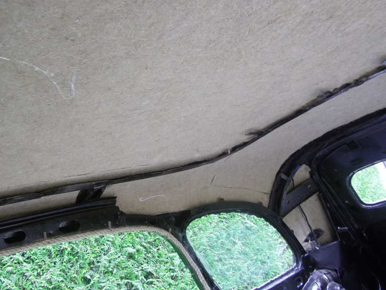

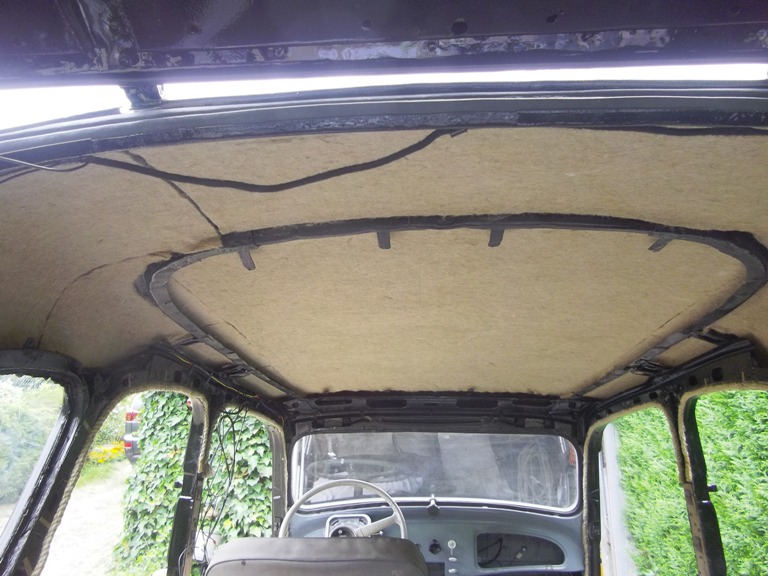

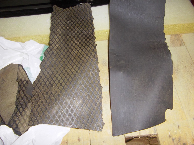

mise en place de la thibaude
TRACTION 021 - Copie.JPG [ 187.54 Kio | Vu 8112 fois ]
Commentaire: la p'tite laine pour l'hiver
TRACTION 022 - Copie.JPG [ 187.47 Kio | Vu 8119 fois ]

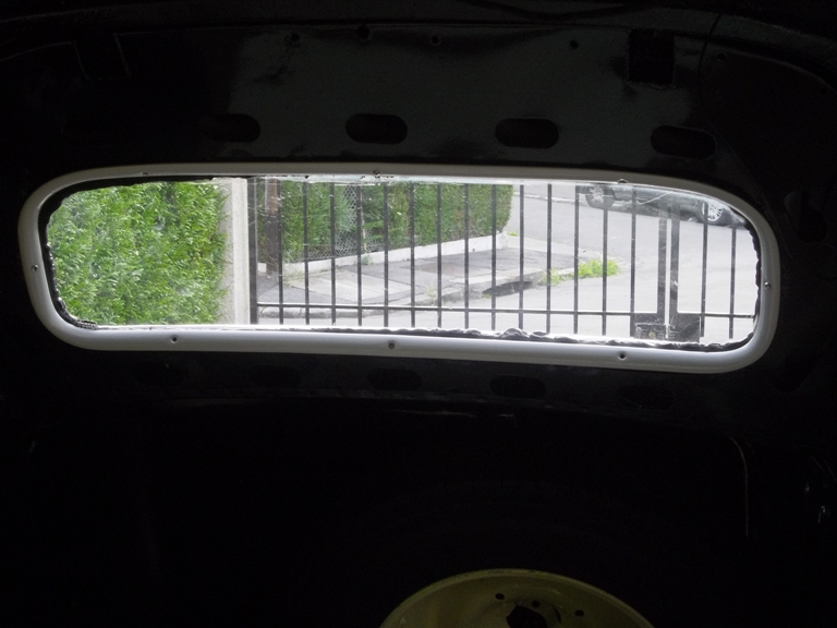

Puis collage de la vitre AR
Commentaire: entourage de vitre pour ne pas que ça tombe en sèchant
TRACTION 023 - Copie.JPG [ 290.72 Kio | Vu 8102 fois ]

MessagePosté: Sam 24 Aoû, 2013- 22:43
J'ai dit plus haut que le 185x400 m'empêchait de fermer le hayon :shock: après une investigation plus poussée ( à 4 pattes dans la voiture ) j'ai pu vérifier qu'il n'en est rien c'est plutôt une interférence entre le hayon et la caisse................la partie greffée quoi :cry: soit il y a un décalage lors de la soudure, soit comme le hayon, qui était aussi mal en point , a été re-soudé trop fermé :roll:
A méditer pour trouver le juste remède :idea:
