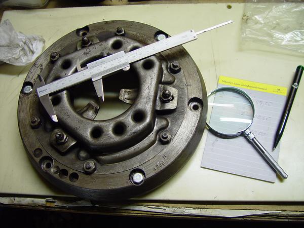

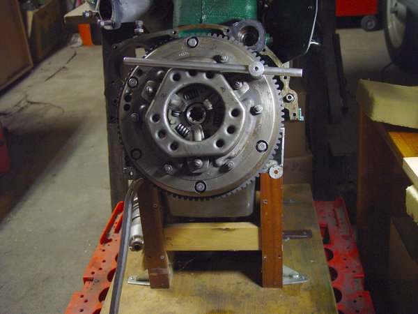

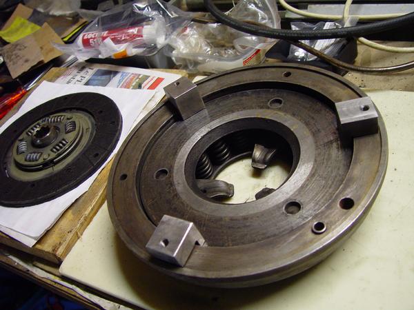

Dépose de l'embrayage, aujourd'hui, avec une petite surprise :
DSC04080_6.jpg [ 51.03 Kio | Vu 11994 fois ]
DSC04084_6.jpg [ 47.05 Kio | Vu 12063 fois ]
Rien de bien grave, si ce n'est que le disque a grossi depuis la dernière fois... :lol:
Il est en fait plus épais que le neuf que j'ai en stock... sûrement un changement à la révision du moteur.

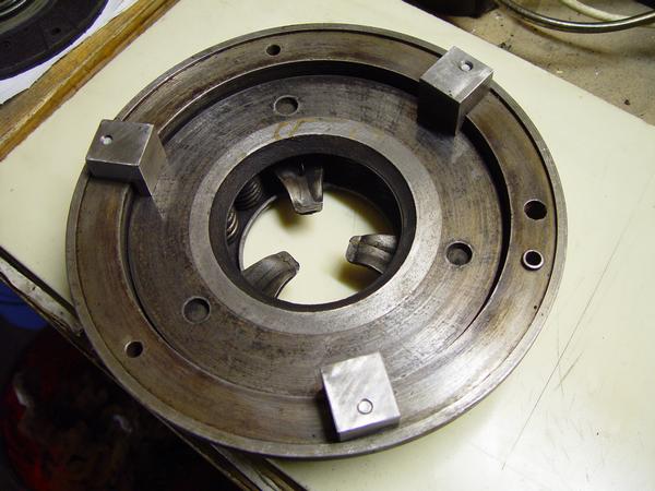

Je profite du démontage pour contrôler les linguets (doigts) avec mes belles cales toutes neuves, bien serrées.
DSC04085_6.jpg [ 41.18 Kio | Vu 11986 fois ]
C'est chose faite, avec un seul qui était légèrement déréglé à 60, 7
DSC04086_6.jpg [ 44.02 Kio | Vu 11997 fois ]

Du travail d'orfèvre : à la loupe !!! :lol:
