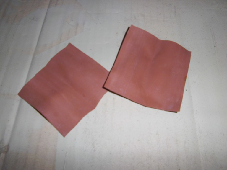

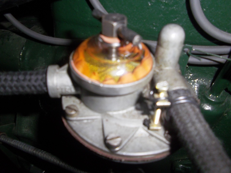

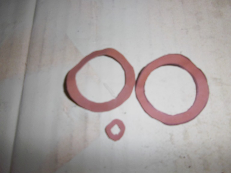

Voila ce matin Désirée démarre au 1/4 de tour plus de désamorçage e la pompe, plus de prise d'air, mon joint découpé dans de la chambre à air de vélo, censé tenir aux hydrocarbures, résiste bien et si pas suffisant je passe à la chambre à air de voiture NA. C'est quand même incroyable que les refabrications de joints ne soient pas à la hauteur :shock: j'ai démonté une autre pompe et le joint en place d'époque je suppose est un joint c/c de 2mm d'épaisseur....quand même pas compliqué à refaire non ?
Commentaire: chambre à air de vélo

Commentaire: découpe

Commentaire: l'essence le fait travailler

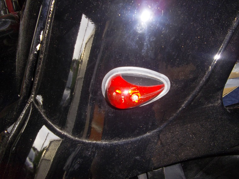

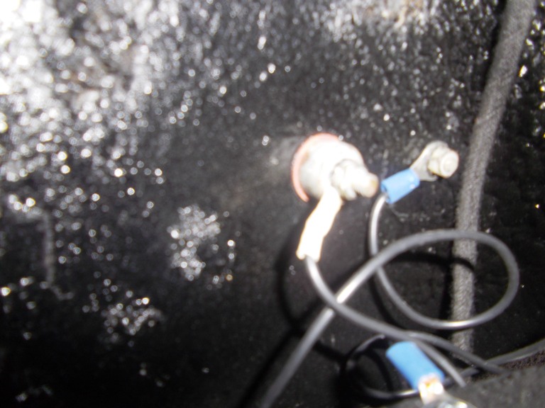

MessagePosté: Dim 04 Aoû, 2013- 23:16
Avoir une bonne masse est important, donc....
Commentaire: AJOUT D'UN FIL DE MASSE
TRACTION 002 - Copie.JPG [ 154.94 Kio | Vu 8924 fois ]
Commentaire: cela devrait bien fonctionner
TRACTION 001 - Copie.JPG [ 182.1 Kio | Vu 8910 fois ]
ma voiture est poussiéreuse :roll:

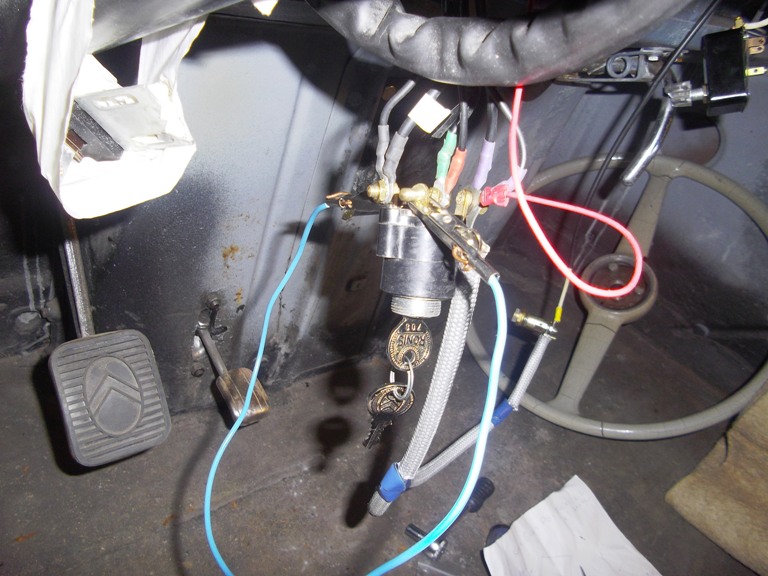

Bonsoir tous le monde,
bon c'est vrai je ne ne suis plus présent depuis un peu car je passe mon temps avec Désirée ( je ne dis pas sur Désirée car certain que je nommerai pas risque d'en profiter :lol:
J'en ai même oublier l'anniversaire à Eric puisque je ne visite plus le forum :shock: alors que le 11 il était avec moi en train de chercher un court jus sur Désirée et en fait c'est la centrale clignotante achetée neuve qui n'est pas bonne :twisted: encore du temps de perdu..........................Donc circuit électrique bloqué en attente d'une bonne centrale ( celle d'origine est aux abonnés absents :cry: )
Je démarre Désirée avec la clef de contact :D ça sent bon
Commentaire: c'est encore Noël sous le tableau de bord

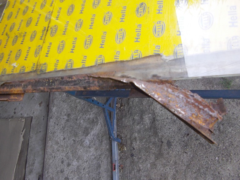

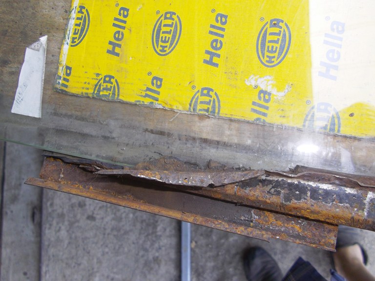

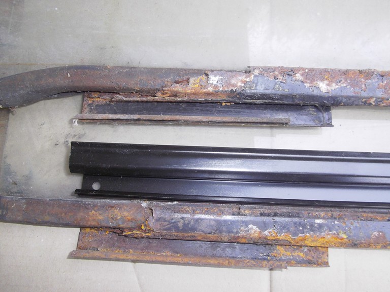

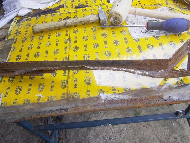

Changement des coulisses de vitres c'est pas du luxe
Commentaire: ravagé par les années
traction 007 - Copie.JPG [ 166.33 Kio | Vu 8806 fois ]
Commentaire: galère à enlever les ancennes
traction 017 - Copie.JPG [ 188.99 Kio | Vu 8832 fois ]
le joint est décomposé et collé sur la vitre donc le sport est de sortir la vielle coulisse sans casser la vitre , après avoir passé 2 heures sur la première vitre j'en ai fait 3 en 3h comme solution j'ai trouvé de maitre de l'acétone pour décomposer le joint tout en le maltraitant avec un cutter c'est pas mal efficace
