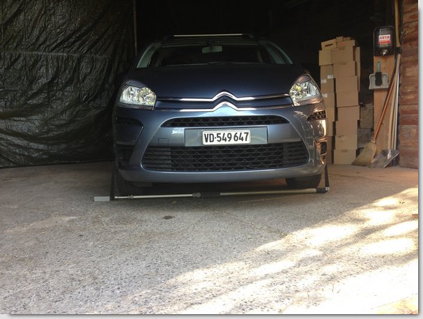

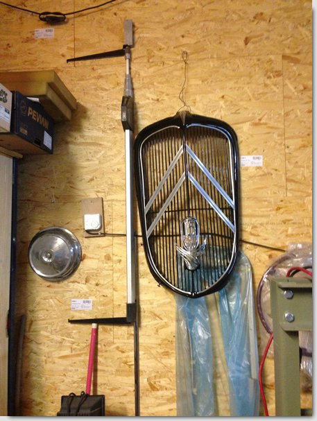

... Et un outil de plus :
Fabriqué de ce matin au moyen d'une vieille canne télescopique Stanley (celle qui pince les doigts :lol: ) et deux éléments de bibliothèque métallique une pige pour régler le parallélisme.
IMG_0269_i6.jpg [ 68.78 Kio | Vu 9632 fois ]
Qui va me permettre entre autres de savoir pourquoi ce C4 bouffe du pneu deux fois plus vite que mon Jumpy :!:
(60'000 km avec des 195/65 sur le Jumpy contre :shock: 30'000 km avec des 215/55 sur le C4)
Le concessionnaire me dit que c'est normal...Pas d'accord !!! Image
Deux trains de pneus achetés à moins de 60'000 km, une véritable ruine ce machin !

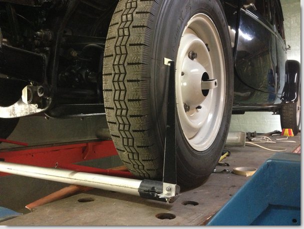

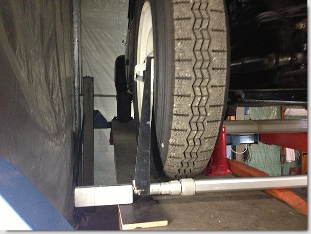

Bon... ceci dit, l'idée de la pige c'est d'abord pour faire la géométrie de la 15...
IMG_0266_i6.jpg [ 56.05 Kio | Vu 9541 fois ]
IMG_0267_i6.jpg [ 56.81 Kio | Vu 9498 fois ]
Pour bien faire, il faut être à l'axe, ce sera fait par la suite au sol.
Sur le pont, les rebords gênent, la mesure est trop haute.
Les barres sont réglées, et l'ouverture est approximativement maintenant de 2mm, avec une approche au ruban métallique par l'intérieur.
Les angles de braquage sont toujours à mettre au point. J'ai commencé aujourd'hui.
IMG_0270_i6.jpg [ 59.72 Kio | Vu 9569 fois ]
Évidemment. j'ai commencé par le côté le moins facile !
Mais dans le fond, quand on a compris comment çà marche... c'est chouette à faire.

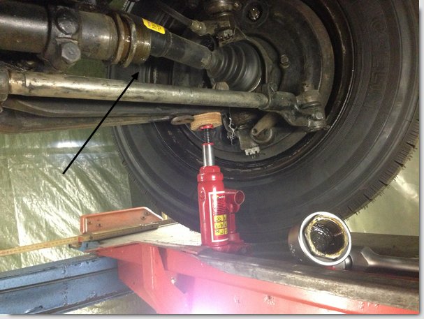

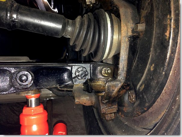

Les réglages de direction sont faits, y compris les angles de braquage que j'ai légèrement augmentés vu qu'elle a des cardans à billes côté roues.
Il reste à poser les soufflets.

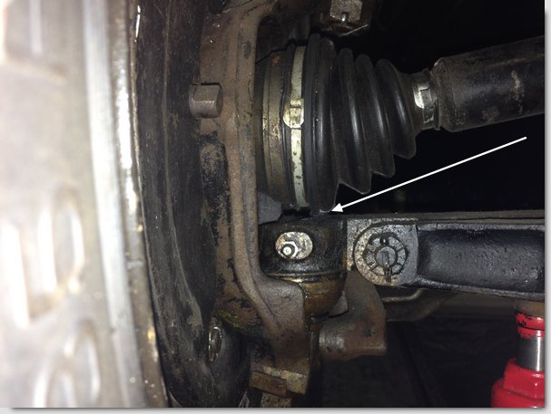

A y regarder de près, il y a à nouveau un truc bizarre :shock:
Côté gauche, çà passe.
IMG_0271_i6.jpg [ 68.29 Kio | Vu 9440 fois ]
Mais à droite, la manchette touche le pivot... :oops:
IMG_0272_i6.jpg [ 45.64 Kio | Vu 9394 fois ]
Voilà des soufflets qui ne vont pas durer longtemps...Image
... mais comment faire, sinon tirer dessus ?
MessagePosté: Sam 02 Nov, 2013- 20:06
Messages: 751
Si ca ne touche pas beaucoup, j'essaierais un petit coupe de lime pour ménager un passage et aussi pour lisser la surface.
MessagePosté: Sam 02 Nov, 2013- 20:24
Je pense qu'il serait préférable de tendre le soufflet coté roue. Il y a de la place.
Je n'ai pas de ligarex... c'est le problème.
MessagePosté: Sam 02 Nov, 2013- 20:28
Tu peux en commander là
http://fr.shop.citroends.net/products-o ... osser.html
MessagePosté: Sam 02 Nov, 2013- 20:46
Merci pour le lien Michel.
