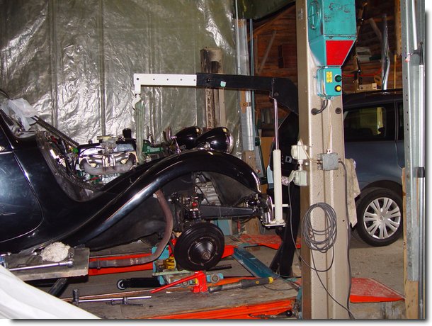

Préparation du pont, des crics et de la grue pour essayer de sortir ce moteur sans rien abîmer cette fois :
DSC04063_6.jpg [ 70.93 Kio | Vu 9547 fois ]

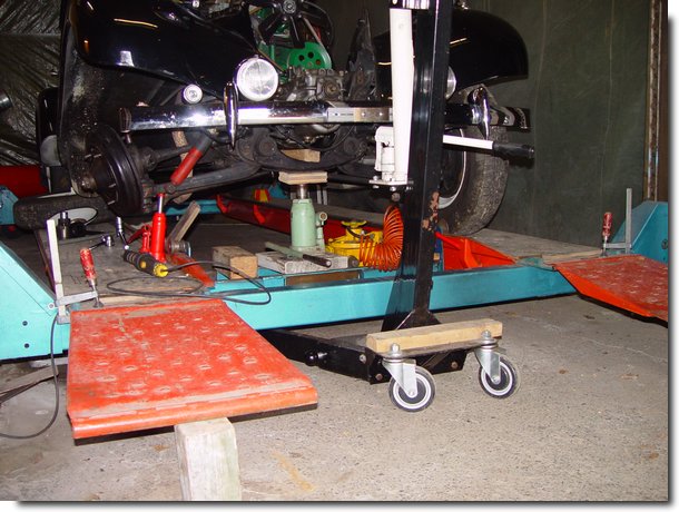

J'ai essayé de ne rien oublier; soulevé la voiture au centre, libéré les roues pour pouvoir tourner librement les cardans... Du côté droite, j'ai démonté la rotule supérieure. On y gagne bien de la place.
Pas envie d'abîmer à nouveau les gougeons des plateaux au remontage que je viens juste de réparer.
DSC04065_6.jpg [ 76.8 Kio | Vu 9584 fois ]

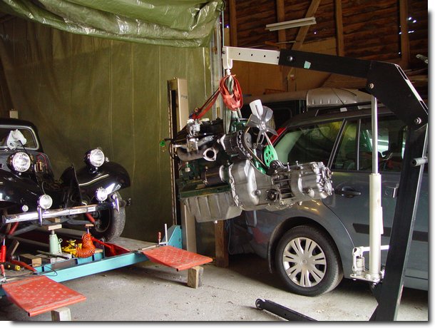

... et voilà, cette fois, c'est venu comme une fleur, sans rien casser ni batailler avec des leviers pour dégager les cardans !
DSC04066_6.jpg [ 69.39 Kio | Vu 9507 fois ]

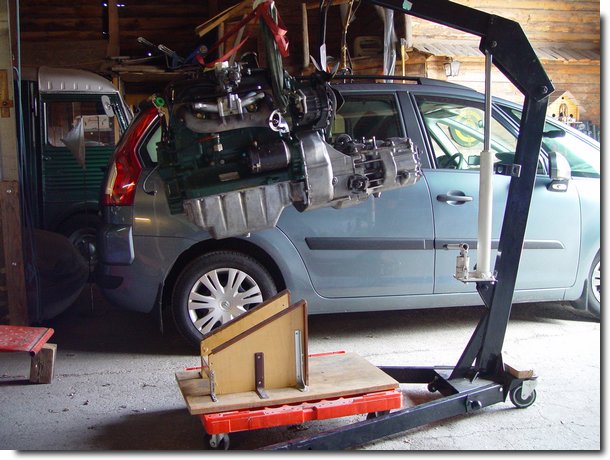

On prépare le berceau pour y déposer le bébé...
DSC04068_6.jpg [ 69.47 Kio | Vu 9583 fois ]
C'est chose faite en douceur.
DSC04069_6.jpg [ 70.35 Kio | Vu 9517 fois ]

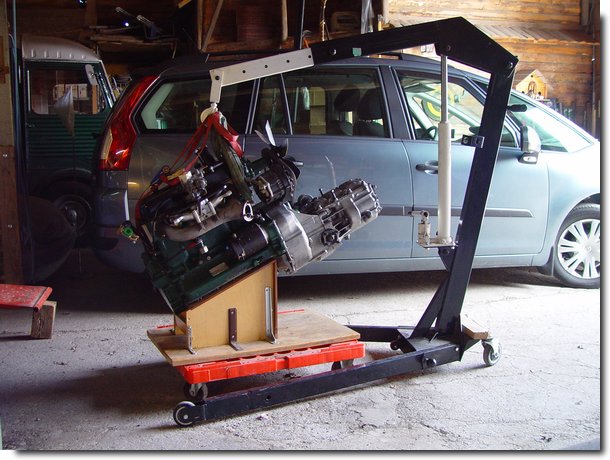

Plus qu'à le rouler dans l'atelier pour la suite...
DSC04070_6.jpg [ 78.32 Kio | Vu 9533 fois ]

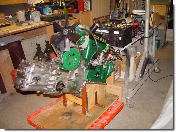

MessagePosté: Mer 03 Avr, 2013- 18:02

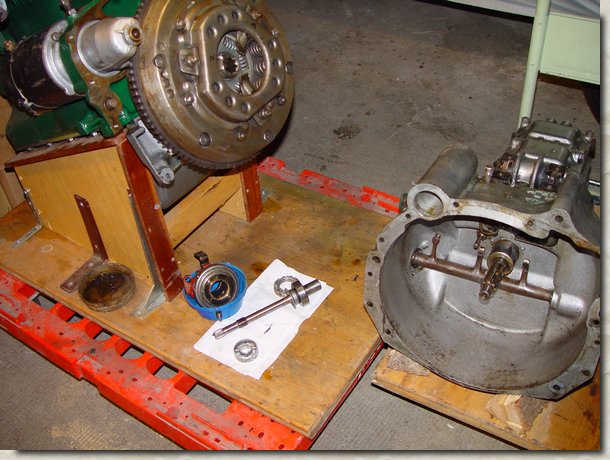

...démontage de la butée, de l'entraînement de poulie.
DSC04071_6.jpg [ 71.29 Kio | Vu 9502 fois ]
...et transfert sur la nouvelle boîte, monté avec un roulement étanche.

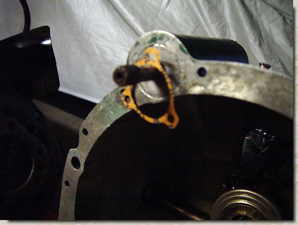

Du coup, me vient une ID(e)...
Ce joint papier d'une pochette d'ID pourrait bien faire l'affaire à cet endroit !
DSC04077_6.jpg [ 66.11 Kio | Vu 9483 fois ]

Pierre,
Elle est très louable, mais pas lumineuse, à mon avis.
Juste une fine couche de pâte à joint "loctite noire " ou autre, et ce sera aussi éfficace. Là il n'y aura pas de sur épaisseur et un alignement parfais des surfaces du bloc moteur et du carter d'EMB.
A cet endroit, il n'y a pas de pression, l'huile coule par gravité, donc facile de mettre un peu de pâte . L'oublier c'est un suintement assuré.
Bonne soirée.
J-Louis.
MessagePosté: Mer 03 Avr, 2013- 22:30
C'est ce que j'avais fait au précédent montage, Loctite noire ou équivalent.
Seulement voilà, ces produits qui coûtent un saladier ne se conservent pas. En six mois, il est devenu inutilisable. Il faudrait trouver çà en petits conditionnements.
Par contre, je me demande si enduire simplement d' hermetic suffirait ?
MessagePosté: Mer 03 Avr, 2013- 22:32

Ecoute le Môssieur il a raison :D pas de sur épaisseur locale, c'est pas bon.... :roll:

Mieux que l'hermetic qui devient dur, j'ai trouvé un petit pot d'une "confiture Italienne" dont on peut se servir entre autres pour l’étanchéité des bas de chemises, des carters etc.... qui se conserve, lui, et dont la notoriété ne dicte pas le prix... :lol:
Je ne veux plus acheter un produit certes reconnu de qualité, qu'on doit jeter après 2% d’utilisation... :evil:

Pierre,
Oui, je pense que ça devrait le faire, mais ça durcit et à la longue.....
Je n'utilise plus l'hermétic .
C'est vrai que les prix rebute souvent.
Ce produit là va te convenir, il se conserve avec une date limite, (c'est le même principe que l'alimentaire), produit anérobie, Loctite 518.(pate rouge en tube sous forme de seringue de 25 ml). Très facile d'utilisation.
L'assayer c'est l'adopter.
Bonne journée.
