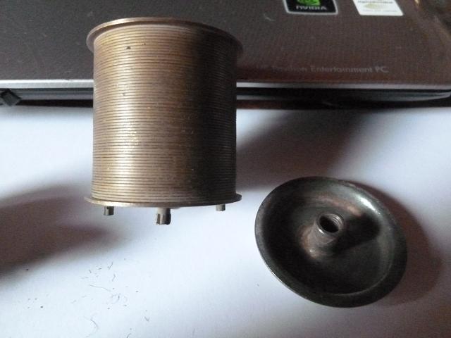

les joies de la restauration philippe :D

C'est les butées de l'essieu arrière ?

[quote="Pierre51-56"]C'est les butées de l'essieu arrière ?[/quot
Oui Pierre, ces butées achetées il y a qq années (au fil du temps pour étaler l'investissement) du côté de Nogent m'ont déçu malgré un c/c sympa au toucher il est vrai en comparaison de ceux en place dur comme du bois.
Lors du montage des freins AR j'ai eu un mal de chien à régler les garnitures afin que rentre le tambour et ce des deux côtés :shock: et les roues AR étaient dures à tourner, après avoir déplacé et freiné 'comme vous avez vu avec la vidéo d'Alain, j'ai regardé ce matin en levant la voiture avec la ferme intention de tout re démonter, et oh miracle tout tourne librement :D ça c'est mis en place ................. pourquoi n'était-ce pas possible en réglant ????????????? mystère
Si quelqu'un a une explication je suis preneur :roll:

J'ai eu le même souci avec mes quatre freins, Philippe.
En fait, on règle les excentriques à l'exacte cote des tambours et çà coince.
Obligé de relâcher un peu, et même, impossible de bouger la voiture au plat à la main !
Tu roules quelques kilomètres et tout de met en place, comme sur la tienne.
