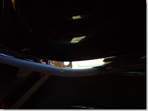

Pas beau le pare-choc neuf... plein de bosses. Refab de m.... :cry:
Emballé dans du papier crêpe on ne peut pas deviner. Mais quand on déballe trois ans plus tard... :roll:
DSC04516_6.jpg [ 18.5 Kio | Vu 11070 fois ]
Pfff.
Restera comme-çà j'en ai marre...

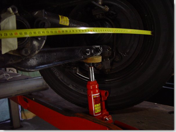

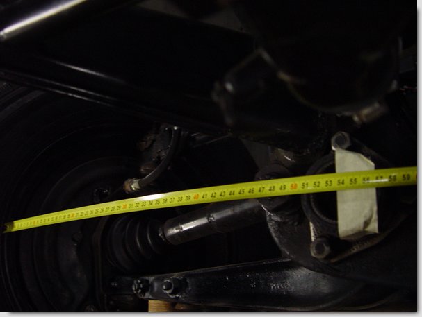

Je me met en tête de contrôler la direction, muni du MR comme il se doit, et je mesure la distance entre le bord de jante et le centre des barres de torsion, en fait les angles de braquage gauche et droite :
Côté droite 53,4cm
DSC04518_6.jpg [ 28.54 Kio | Vu 11080 fois ]
Côté gauche 59,1cm
DSC04520_6.jpg [ 37.32 Kio | Vu 11057 fois ]
Hénaurme !!!

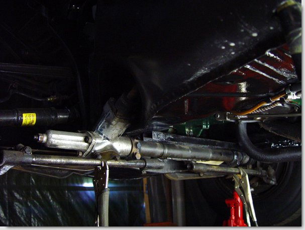

Étape suivante, le MR préconise de contrôler les barres de direction. La tolérance admise est au maximum de 1mm de différence de longueur entre les barres gauche et droite.
DSC04523_6.jpg [ 49.01 Kio | Vu 11018 fois ]
Résultat :
- 34,6 cm à gauche,
- 37,9 cm à droite. Là on trouve une différence de 3,3 cm
La crémaillère est fortement décalée à gauche, ce qui empêche un braquage normal.
Contrôlé ensuite le parallélisme... Affolant : :evil:
Elle est en fermeture de plus de 2cm...alors qu'elle doit être entre 0 et 4mm en ouverture !
...Du pain sur la planche !
DSC04525_6.jpg [ 45.05 Kio | Vu 11032 fois ]
