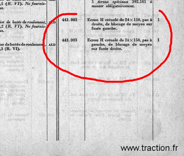

Qu'il puisse s'auto bloquer certes mais ce n'est pas très mécanique et je n'ai jamais vu ça sur une voiture un écrou de moyeu qui n'était pas arrêté d'une manière ou d'une autre.
Du reste sur le catalogue des pièces détachées il est bien fait mention de deux écrous crénelés
Commentaire: Scan issue du site de Traction.fr
