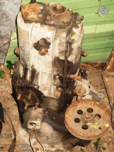

Merci Alain, effectivement,
Celle où j'ai prélevé l'arbre primaire était exactement comme-çà... :roll:

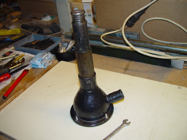

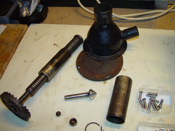

Mais j'ai trouvé le moyen de m'occuper un peu quand-même.

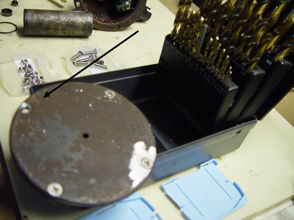

Réparation réussie d'un cric bouteille d'orichineuneu qui refusait obstinément depuis toujours de s'abaisser complètement. Ceci le rendait évidemment inutilisable en cas de crevaison.
Tourné à l'envers, il faut en premier pointer les rivets. Certains se sont couchés à la frappe, donc par au-dessus, on risque de percer à côté !
Percer ensuite avec une mèche de 5mm, et voilà, le bazar est ouvert.
DSC04054_6.jpg [ 47.8 Kio | Vu 11011 fois ]
Le mécanisme se sort sans problème, il faut ensuite retirer le ressort de sa gorge pour sortir le tube de protection. Repérer le sens du montage.
Attention à la butée et la cuvette inférieure, collées dans la graisse.

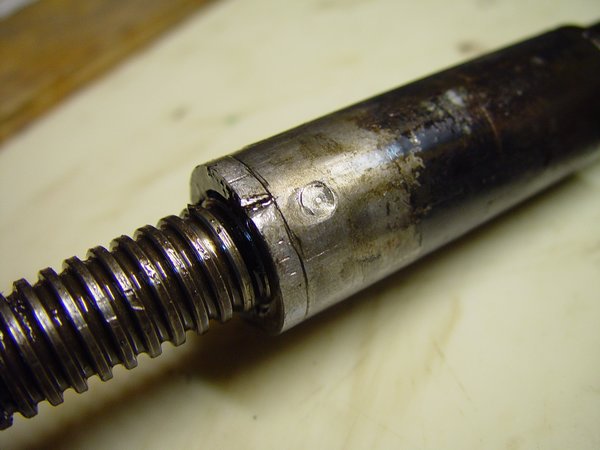

En fait, c'est la partie filetée de gros diamètre qui refuse de travailler. Ce cric ne fonctionnait que sur le petit diamètre.
Dégrippant, pinces grip, rien à faire. Avant de trop esquinter le pas de vis, je me résous aux grands moyens. Serré dans des mordaches en alu, ciseau et marteau pour le débloquer, et là... miracle.
Bon, çà laisse un peu des traces... un coup de lime et basta.
DSC04057_6.jpg [ 35.26 Kio | Vu 10992 fois ]
Les rivets seront remplacés par des vis inox de 5mm... plus gros, les écrous ne passeront pas contre la paroi de la cloche.
DSC04059_6.jpg [ 46.33 Kio | Vu 11018 fois ]
MessagePosté: Sam 30 Mar, 2013- 19:11

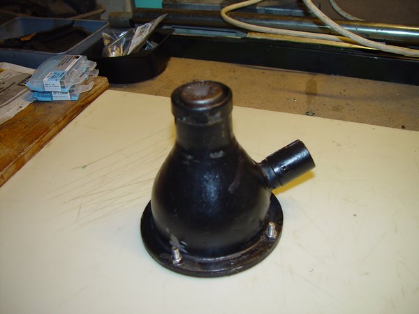

Plus qu'à remonter le bazar et essais :
DSC04061_6.jpg [ 42.79 Kio | Vu 10985 fois ]
.. reparti pour un tour... :wink:
DSC04062_6.jpg [ 37.11 Kio | Vu 11017 fois ]
MessagePosté: Sam 30 Mar, 2013- 20:00
Merci Pierre pour cette démo; bon, moi j'ai plus qu'à.....
MessagePosté: Sam 30 Mar, 2013- 20:20
......"ben"......c'est pas encore fait..........ça "Cloche" un peu !!!!!!
